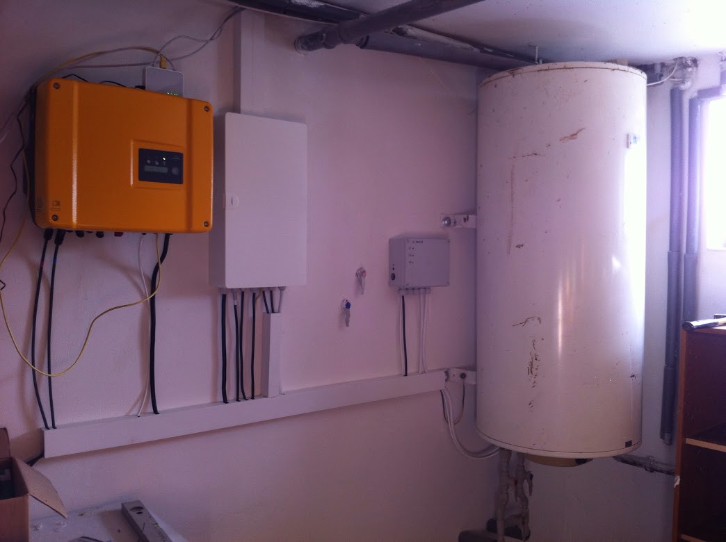

Tak chatička na Bořetíně 300Wp , mě dala impuls pustit se do FVE na vlastním RD.
Doufám, že na mne nepošlete mraky , jelikož jsem postavil FVE připojenou na síť, v režimu zeleného bonusu.
O získání povolení k připojení a licence psát nebudu ČEZ je ČEZ a tak k mé FVE.
FVE byla postavena svépomocí, za účelem snížení nákladů za energie.
FVE je připojena k síti třífázovým střídačem, 2,88kWp třífázově !!!!! podmínka ČEZu.

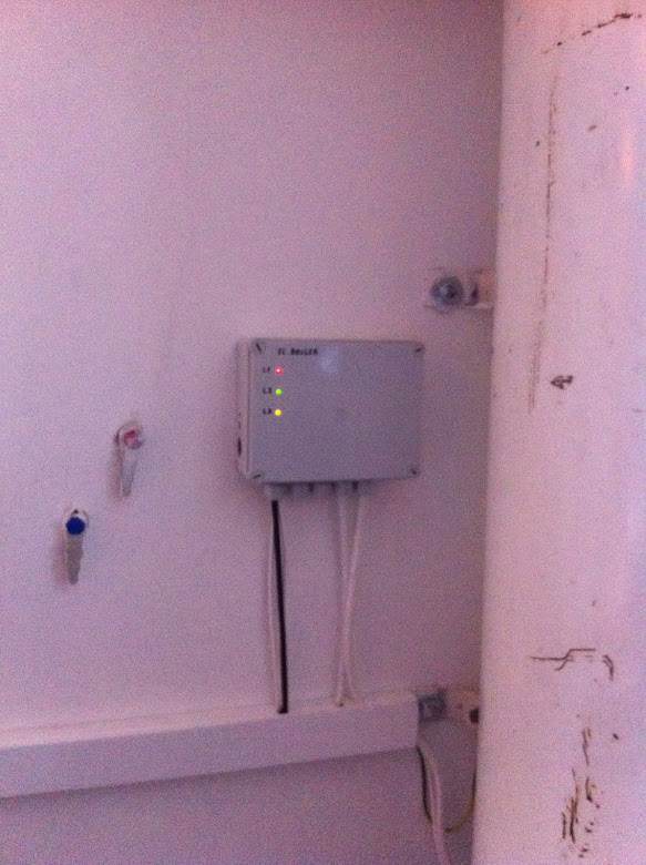

Skoro všechna vyrobená energie se spotřebovává v RD a přebytky se ukládají v 200l bojleru a v NICD akumulátorech, jelikož vodu ohřívám plynem , půjdou dolu i kubíky s plynem.
Vše je řízeno přes Wattrouter, přetoky do sítě jsou zatím něco přes 10-15%.
Zde je pár fotek FVE.

Pro 2,88kW tři fáze? Tak s tím jsem se ještě nesetkal, většinou ČEZ požaduje od 4,6kW tři fáze. Co tam máte za 3f. střídač?

Rozumím údajům ve Wattrouteru správně, že pokud je dodaná energie vyšší než spotřeba, tak první prioritou je nabíjení bojhleru a až druhou prioritou je nabíjení aku?

Používám Kostal Piko 5,5, předtím jsem měl Fronius 3.0, ČEZ prý provedl místní šetření takže jestli chci připojit tak 3f.tomas píše:Pro 2,88kW tři fáze? Tak s tím jsem se ještě nesetkal, většinou ČEZ požaduje od 4,6kW tři fáze. Co tam máte za 3f. střídač?

Ano je to tak, až když je přebytek vyšší o 700W, vypne bojler a zapne se nabíjení a když výroba ještě stoupá posílá se přebytek do bojleru.SJM píše:Rozumím údajům ve Wattrouteru správně, že pokud je dodaná energie vyšší než spotřeba, tak první prioritou je nabíjení bojhleru a až druhou prioritou je nabíjení aku?

To je nesmyslná buzerace ze strany ČEZu. Jestli by tam byla síť v takovém stavu, že by nezvládla v jedné fázi cca 2,5kW, potom by tam nesměl nikdo používat ani například rychlovarnou konvici.KarelSt píše:Používám Kostal Piko 5,5, předtím jsem měl Fronius 3.0, ČEZ prý provedl místní šetření takže jestli chci připojit tak 3f.tomas píše:Pro 2,88kW tři fáze? Tak s tím jsem se ještě nesetkal, většinou ČEZ požaduje od 4,6kW tři fáze. Co tam máte za 3f. střídač?
Bohužel v ČEZku se s tím zatím nic nedá dělat, ČEZ má veřejnou distribuční síť v moci své zvůle.
Střídač KOSTAL PIKO 4,2 by byl vhodnější a je také 3f.

Kostala 4,2 jsem měl objednanýho v německu, ale popletli to a poslali 5,5. V čechách koncem min. roku Kostal nebyl k sehnání, tak jsem byl rád za 5,5, škoda že nejde doplnit chybějící výkon v panelech.
Tak teď o ČEZu , hned když přišlao vyjadřeníod ČEZu, ozval proč 3f, bylo mi řečeno, že prý provedli šetření takže 3f.
4,6kw jsem taky argumentoval a dotyčný pracovník mi sklidem řekl, chcete připojit tak 3f a hotovo, nashledanou.
Baterie jdou do měniče 2,5kw, v RD jsou některé okruhy napájené z tohoto měniče ( počítače, routry, osvětlení RD).

da sa prosim na tom wattmetri odcitat okamzita vyroba energie? Lebo moc dobre tomu nerozumiem v output status ked spocitam ze 170watt ide do siete, a ked spocitam spotrebice 1.0+0.66+0.7+0,86=3.22kw +0.17kwattdo siete je 3.39kw, je mozne ze tie panely 2.88kwp mozu davat 3.39kw?
sdsfd
Power on phase L1: 0.14 kW
Power on phase L2: 0.01 kW
Power on phase L3: 0.02 kW
Power sum L1+L2+L3: 0.17 kW

Chyba vznikne pří nabíjení, pří konci nabíjení klesá nabíjecí proud, takže 700W není už 700W.borco píše:Zdravim,
Power sum L1+L2+L3: 0.17 kWOUTPUT STATUS
