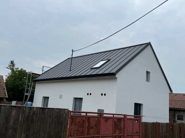

Dobrý den,
obracím se na Vás s žádostí o radou.
V příloze je fotografie střechy, kde chci instalovat panely. Je tam nástřešní stožár s vedením. Na střeše již jsou vidět nainstalované držáky profilů...
Střecha je orientovaná na severo východ. Takže se slunce bude pohybovat zprava doleva (pohled dle foto v příloze).
Má vzhledem k velikosti (průměru stožáru a vodiče) a vzdálenosti od místa instalace panelů instalovat optimizéry?
Předem děkuji za připadnou radu..
Martin K.

zdravim, podle me to nema smysl. Slunce uz bude asi vys kdyz uz by to neco davalo. Ale nejlepsi je si udelat fotky kdyz sviti slunce. Idealne casosber

A co dát panely i z druhé strany, jiho-západ? Moje zkušenost je, že optimizery jsou vyhozené penize. Half-cell,cut Panely a neřešil bych stožár. Já mám jarní období, než vyleze slunce výš, zakrytou čtvrtinu panelů stěnou a nepozoruji problém.
7 x Ja Solar 340Wp - 2380Wp. Orientace: Jiho Východ ----- Sklon - 22°, měnič: siton 210, Bojler 200L.

Zrusit prevesak, vzdyt je to hruza, jak to vypada. Akorat ta prelozka bude asi drazsi ...

Já jsem při plánování optimizérů vycházel z toho, že mě budou stát cca 5% ceny FVE, ale v praxi zřejmě přidají kolem 10% výkonu. Odpozorováno na jiných FVE.
Právě na takové malé stíny jako jsou od stožárů, nalepeného listu, ptačích hoven atd. je to jejich parketa.
Naproti tomu na nějaké zastínění stěnou nebo jiným barákem už moc ne, protože fungují jen do 25% zastínění, pak můžou být dokonce i kontraproduktivní.
Ta jejich diagnostika je taky příjemná věc, člověk hned vidí, když začíná být nějaký panel nemocný.
No a Rapid Shutdown je důležitá třešnička na dortu. Stejně si myslím, že ta současná výjimka z nutnosti použít nějaký automatický systém odpojení pro instalace do 10 kW dřív nebo později skončí. Nejpozději po nějakém větším průseru.
Ale psal jsem o své motivaci. Tvá může být jiná. Mě FVE stojí dost peněz a práce, protože jsem musel udělat dost velké úpravy střechy i pak doma. A víc panelů na střechu nedostanu, že bych to řešil jen větším přepanelováním. A taky mám dost velké panely (570W), takže počet optimizérů není tak vysoký. S nějakými malými panely to bude vycházet hůř, pokud se instalují na každý panel.
Pokud by ta procenty z ceny instalace byla u Tebe třeba zásadně vyšší (když bys měl například nějaké hodně levné komponenty a málo práce s nimi), tak Ti to může vycházet jinak.

Tam budou panely též a bez stínuMailen píše: ned lis 05, 2023 2:57 pmA co dát panely i z druhé strany, jiho-západ? Moje zkušenost je, že optimizery jsou vyhozené penize. Half-cell,cut Panely a neřešil bych stožár. Já mám jarní období, než vyleze slunce výš, zakrytou čtvrtinu panelů stěnou a nepozoruji problém.

JJ. 100 a více tisíc a min 8 měsíců čekání..cipis píše: ned lis 05, 2023 3:26 pmZrusit prevesak, vzdyt je to hruza, jak to vypada. Akorat ta prelozka bude asi drazsi ...

Za půlku by o tom člověk i uvažoval ...

Rád se nechám poučit. Sám uvažuju a furt přepočítávám, kam a s jakým sklonem dát další panely. Ale severovýchod při takovém sklonu mi moc smyslu nedává. Nebo se pletu?

Asi záleží, jak ti tam svítí brzo ráno. Mně leckdy východní 2 kWp string zachraňuje výrobu, protože se pak zatáhne, tak se na jižní stranu ani sluníčko nepodívá. Ostatně na oblíbené počítací stránce to hned zjistíš, jaký by byl zisk. Plus vzít v úvahu ty místní podmínky, třeba, že když je mlha/opar, tak je až dopoledne atd.
