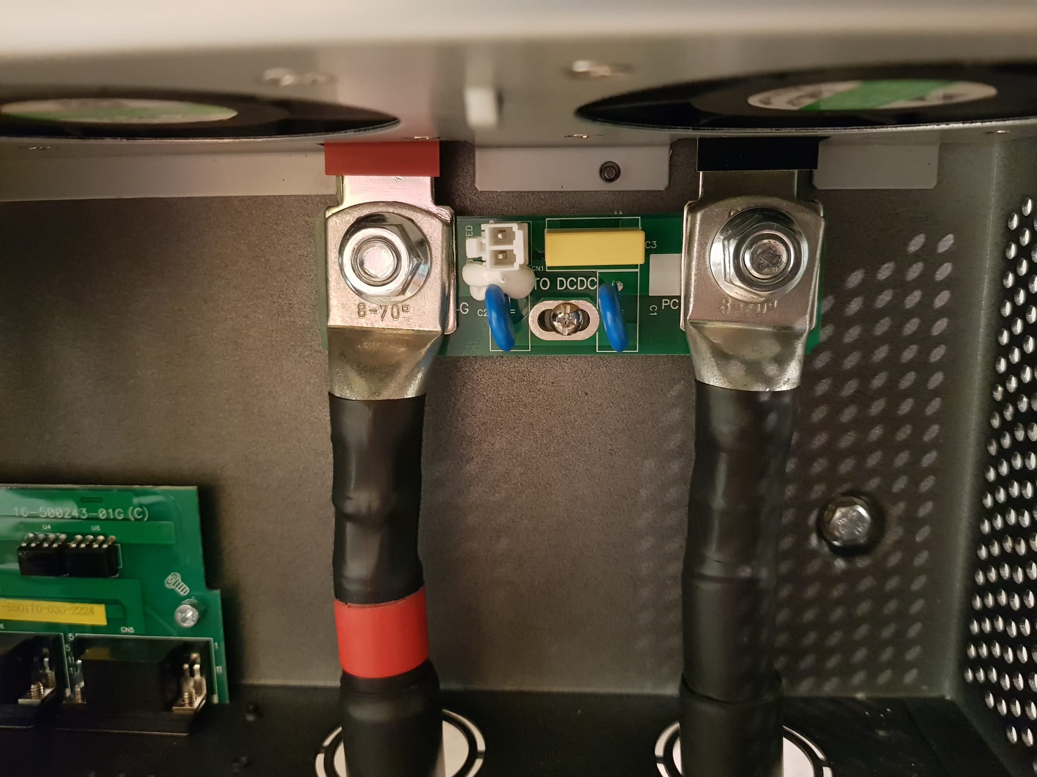

Od kolegy z praxe mám info, že spoje kudy protékají vysoké proudy zásadně ošetřit tukem, jinak si koleduji o průser.
Baterie mám umístěny v místnosti, kde relativní vlhkost klesá až k 75%. Podle různých návodů někteří zběsile odmašťují a jiní očistí brusně oka/póly a namažou.

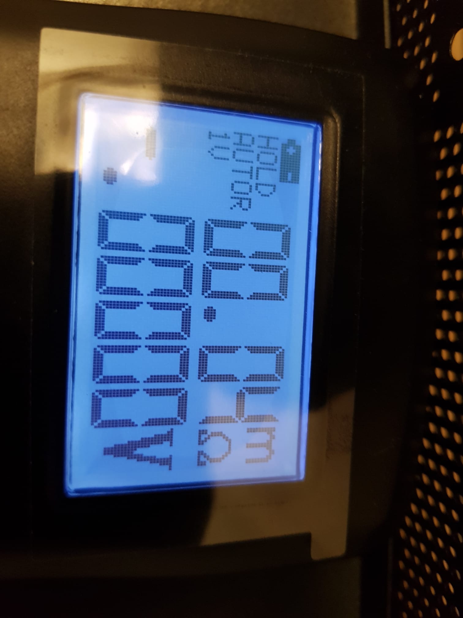

Takže jsem se rozhodl namazat, použil jsem Wurth tuk na póly akumulátorů. Výsledek je přechodový odpor 0,04mOhm.
Testován na svorkách měniče.
Mažete také? Pokud ano jaký tuk používáte?

Asi to má něco do sebe. Ve vlhkém prostředí si určitě. Zkusil jsi to měřit i bez namazání?

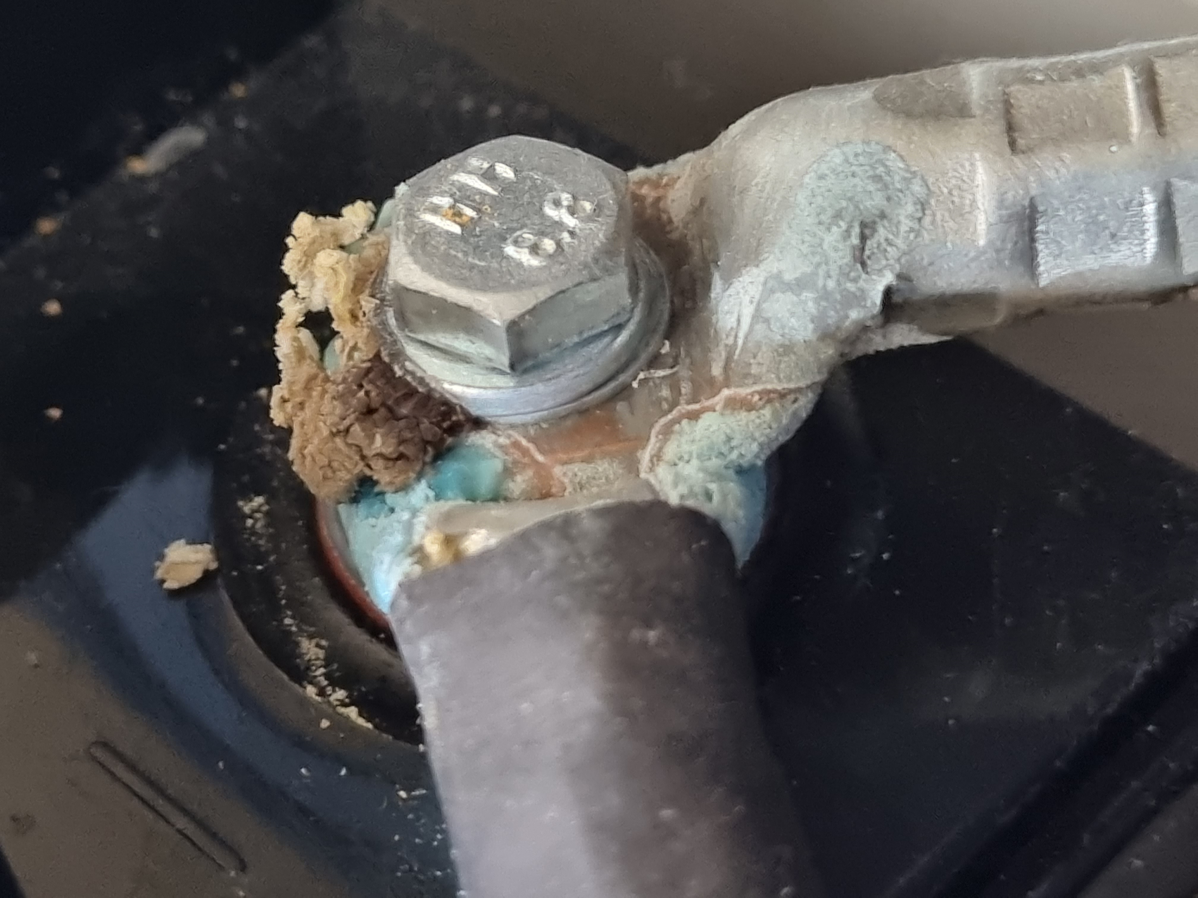

Ja som prave dnes cistil kontakty na pb baterii,napatie vecer akosi rychlo padalo. Cistil som oka aj kontakty drotenou kefou a nastriekal sprej na kontakty. Vyzeralo to nejako takto
