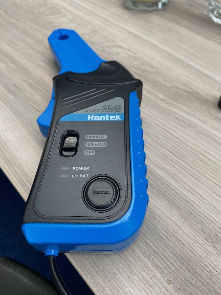

Pořídil jsem novou hračku. Částečně pro to, že mě zajímalo, jak moc velký rozběhový proud mají různá zařízení a jaké všechny špatnosti v síti páchají. Zklamán nejsem, drahé to nebylo.

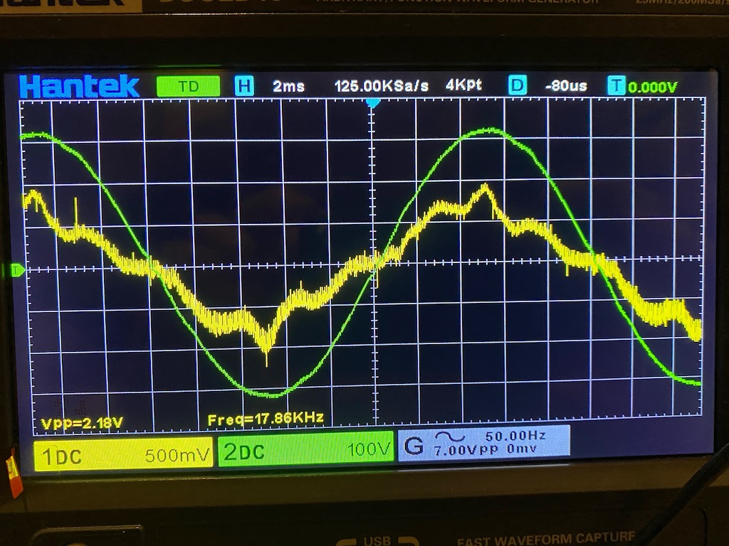

A takhle nějak to vypadá, když krmím ze střídače klimatizaci. Mimochodem sinusovka z Axperta sice není dokonalá, ale vypadá rozhodně líp, než sinusovka ze sítě, ale o tom zase někdy jindy.

Jee, tu sondu mam take, nastavoval jsem tim Markuv vytezovac. Spolu s Hantek osc.

300W odporové zátěže a hromada spínaných zdrojů.
Díval jsem se i po něčem lepším, ale tohle nakonec mělo nejlepší poměr cena výkon, třeba z trojnásobně dražší sondy od Owonu lezlo výrazně víc šumu.

Proudový transformátor BZCT30AL ve verzi 50/5A oproti sondě Hantek CC-65 při střídavé zátěži převážně indukčního charakteru (ruční pásová bruska, první věc, co mi přišla pod ruku). BZCT30AL přes 10x sondu zeleně, Hantek žlutě. Bylo by hezké u toho vidět i síťové napětí, ale čtyřkanálový osciloskop tu jaksi nemám.

Hezký, a teď co je přesnější. Ale asi na orientační měření bude ok oboje.

Přesnější IMHO bude ta indukce. Taky míň šumí. Ta hallovka má evidentně ještě nějakou parazitní kapacitu. Výhodou hallovky naopak bude, že uvidí případně i dc složku.
