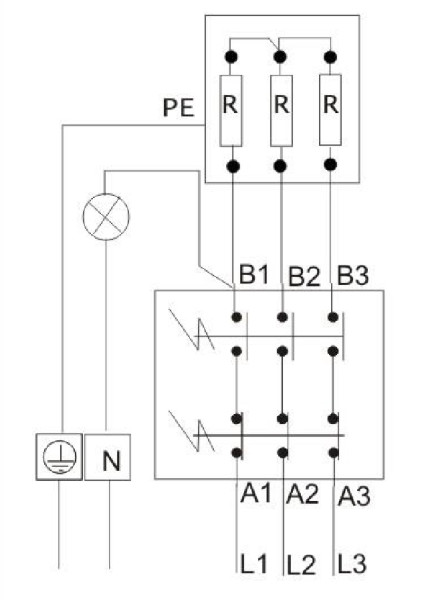

Dobrý den
Admin edit: proč je příspěvek v DOC souboru a ne přímo? Vytaženo ze souboru sem...
Dobrý den.
Jdu pro posouzení mého plánovaného zapojení bojléru.
Takto je orginál zapojen bojlér. TJ 6/4 3,3kW
Celý léto to mám zapojeno na FV a to tak že :
Pe zústává jak je.
L1 přepnuto na FV na N
L2+L3 spojeno a zapojeno na FV na Fázi.
Celý léto vše OK,protože bylo dostatek času na ohřev vody.
Sehnal sem skoro stejný mokrý těleso TJ 6/4 3kW. Každá spirála tedy 1kW.Co je podstatný tak u této spirály jde odmontovat společný propoj u těles. Ke každý spirále sem teda přidal modrý drát(jako N,nebo jako uzel propojení.)
Plánuji toto: První spirálu používat na DS—L1 +modrý =230V 1kW ovládáno samostatně,přes stykač ve večerních hodinách při nedostatku teplý vody/slunko neohřálo.
Spirálu na L2+modrý=FV =vytěžování 24V systému
Spirálu na L3+modrý=FV=vytěžování 48V systému
Jako výhodu vidím že zachovám orginální termostat i havarijní termostat.
Co mi na to povíte?
