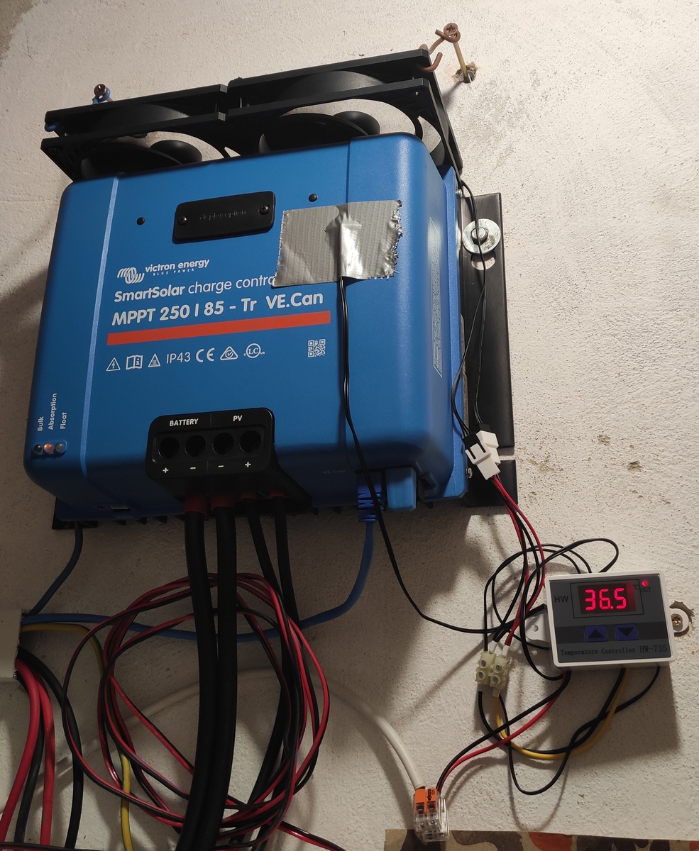

Chlazeni MPPT
Resim umisteni ventilatoru MPPT Victron 250/100. Mam v planu dat dva ventilatory 80mm ale nevim zda je dat dolu a foukat vzduch nahoru nebo je dat nahoru a tahat vzduch ze spodu. Ktera varianta bude lepsi? Diky

Je zavreny v rozvadeci s celou technologii a kdyz pres nej jde 5,5kw ohreje se dost a to je rozvadec chlazenej klimou proto chci na MPPT vetraky

250/100 chladim zespodu

ja mam dva 250/100 ve sklepe a o ofuku jednoho taky premyslim. Jeden je prepanelovany a je na nej napojenych 6kwp zapad + 2 kwp jih. max, tedy 5,5kw dava dost casto a hreje se to nehezky. Mam v planu dat vetrak nejak pod to aby to cele ofukoval a apson se tam hybal vzduch. Mit vetrak nahore a delat jako by odtah to bych musel asi udelat i nejaky tunel. Topi to docela slusne nejen temi zebry dozadu ale i predek. Jak je to skoro cele vylite nejakou hmotou tak to tepo jde vsude

Ja som to mal takto "na cigána" s 2x 120mm PC ventilátormi. Fungovalo to k mojej spokojnosti, ventilátory ofukovali aj prednú stranu.

Mám trochu přepanelováno a zdálo se mi, že i když je to ve sklepě, tak to docela topí. Na zkoušku jsem tam dal větráky ze starýho kompu co foukají dolů a už je to tam rok. Při plným výkonu je to jen vlažné. Jede to nonstop, bez termostatu.

U mňa to bolo skôr o pocite. Mal som na ňom zavesených 3,3kWp a moc sa mi nepáčilo, ako bol mppt horúci. S bezdotykovým teplomerom som nameral max. tuším 53°C. Ak by som z neho ťahal plný výkon isto by šla teplota hore. 2ks ventilátorov + termostat ma stálo 27€, čo je nič v porovnaní s cenou mppt. Určite sa s dodatočným chladením nedá nič pokaziť a polovodičom v mppt nižšia teplota určite len prospeje.

Testoval jsem Victron MPPT 150/85, a při přehřátí (5700 Wp panelů v květnu) dával jen 79A. Po zapnutí chlazení dal 85A.
Někomu to nevadí, ale já od té doby preferuju tam chlazení mít.
Spousta lidí napíše, že jim to neomezuje, ale dost záleží, jak dlouho z toho ten výkon taháte. To šasi s chladičem se neohřeje hned.
