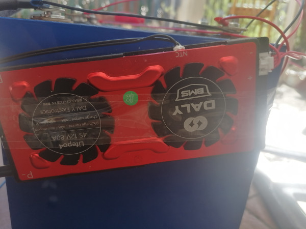

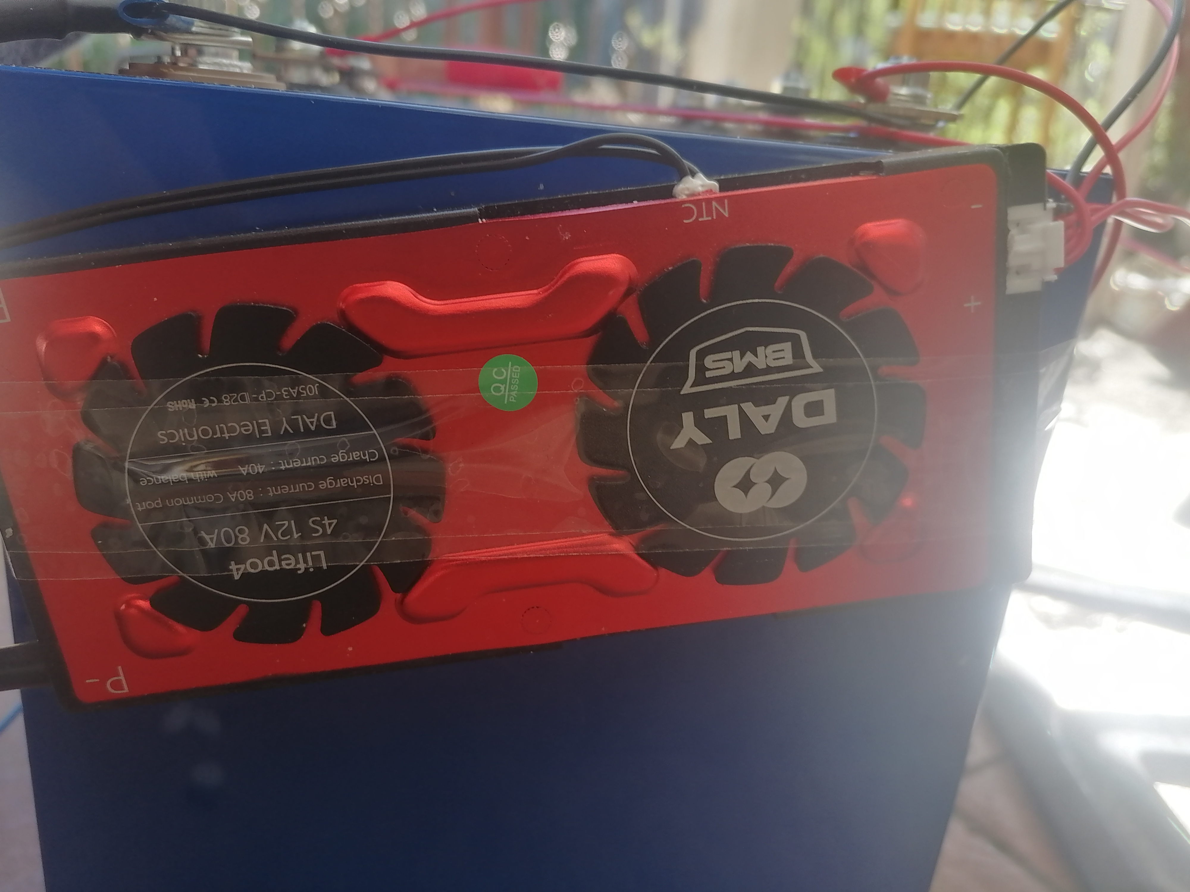

Asi mi tam chyba nejaká súčiastka na pripojenie k počítaču alebo bluetoot modul. Ale ma to len jeden vstup ten kde sa zapájajú káblik na balancovanie. A číňan mi tam niečo zalial co trčí z bms a vyzerá to ako nejaký teplomer. Pochybujem ze by to bolo na komunikáciu s bms. Nepozná niekto to bms podľa fotky?

Proč si pořád myslíš že je BMS špatná?
Prostě když dají panely 100W tak tam víc nepoteče.
Na BMS máš jasně napsané je pro lifepo4 s maximálním vybíjecím proudem 80A a nabíjecím proudem 40A takže víc jak 40A tam při nabíjení nemůže téct.
Těch 3.65 je max napětí na článek kdy BMS odpojí baterku.
To co trčí z BMS je teplotní čidlo a to máš strčit mezi články!
Jinak co tak sem dodat jaký přesně ten epever máš, a jak ho máš nastavený?
