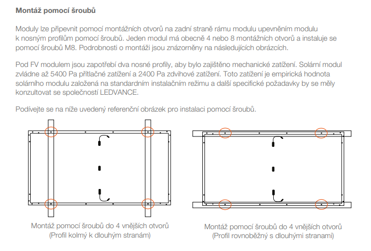

prostě panel, co chceš řešit? Na trhu jsou tisíce typů, a jestli je ten panel dobrej, se pozná tak za deset let. Já osobně bych se zamyslel nad mechanickou pevností tak velké plachty s pouze 30mm rámem, jinak no comment.

Máš pravdu s tím 30mm rámem... Dával jsem je před týdnem na pergolu 2ks 410wp. Dnes jsem šel kolem a čuměl jsem prohnuté jsou prostředkem skoro o 1cmkodl69 píše: úte říj 03, 2023 9:48 pmprostě panel, co chceš řešit? Na trhu jsou tisíce typů, a jestli je ten panel dobrej, se pozná tak za deset let. Já osobně bych se zamyslel nad mechanickou pevností tak velké plachty s pouze 30mm rámem, jinak no comment.

Tak nějak to mám, stejně přidám tu podpěru i do prostředku, tím se nic nezkazí ba naopak...

taky se mi nezdá uchycení 20cm od kraje, když má možná 1.9m na dýlku. potom mi to selským rozumem vychází na uchycení cca 40-50cm od kraje(čtvrtina od konce, čtvrtina od poloviny panelu). Leapton 460Wp mají 1909mm a upevňovací otovry 1100mm od sebe, tj na krajích zbejvá 2x40cm

Spíše mě zajímají mechanické vlastnosti, aby se to tak neprohýbalo nebo silnější rám…

Dnes je všechno šizené. Doporučuji výšku rámu 35mm.
