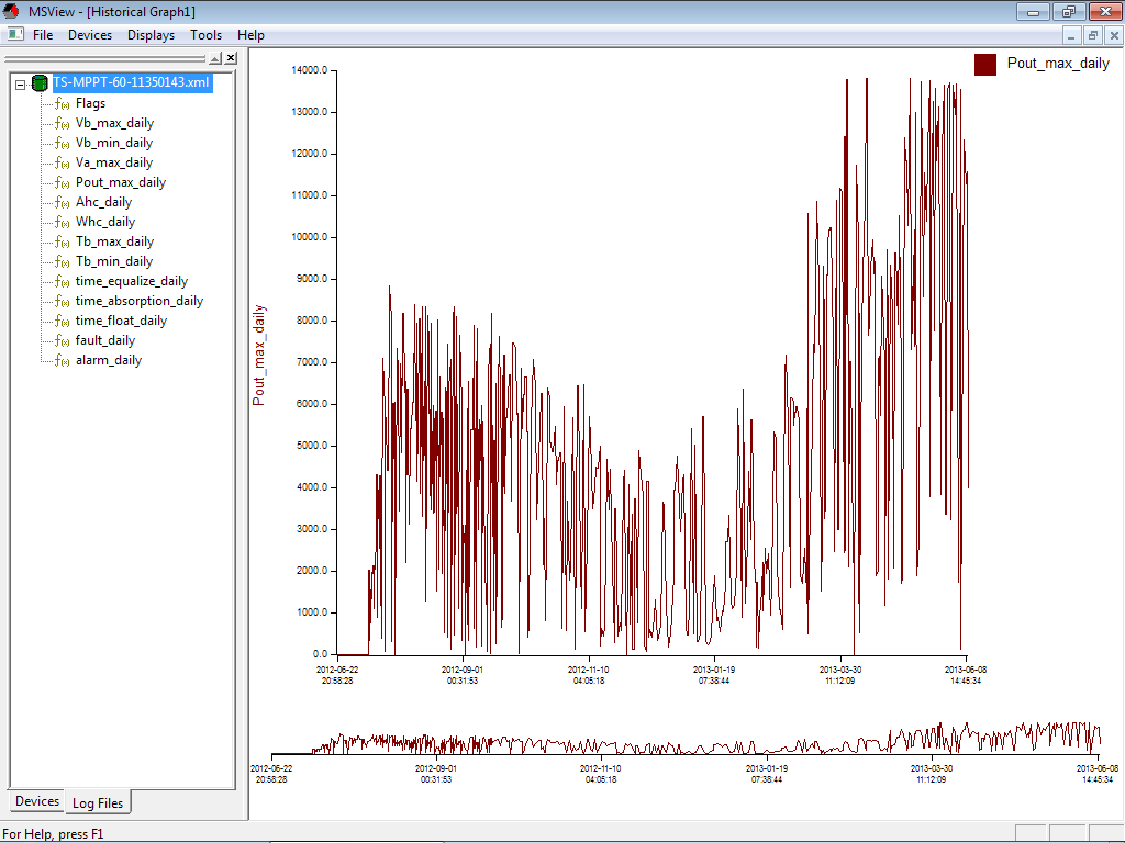

Zjistil už někdo, proč se při zobrazení grafů jedné proměnné v MSView zobrazují dvě křivky? Jedna křivka zobrazuje průběh na větší ploše a druhá na menší, s menším měřítkem v ose Y a větším v ose X. Napadá mne snad jen to, že ten menší graf je záložní pro případ, kdy zkolabuje vykreslování horního grafu (vykresluje potom jenom rovnou čáru) na větší ploše.

Na spodní malé ose si můžeš myšítkem vybrat libovolný časový úsek, který se ti překreslí do horního grafu.

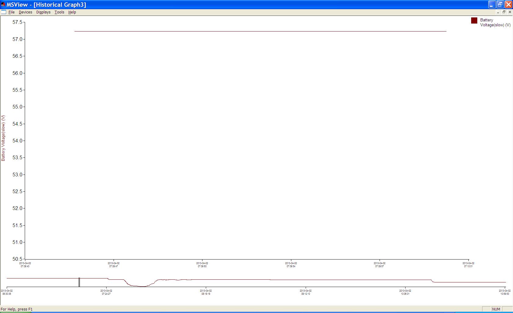

Tak už jsem alespoň pochopil, že se nejednalo o kolaps vykreslování ale o nevědomé kliknutí do oblasti spodního grafu při přepínání oken jednotlivých grafů. Nastavil se totiž malý úsek pro vykreslování a na horním grafu se zobrazila jen přímá čára. Lze nějakým grifem přepnout horní graf do zobrazení celého zaznamenaného úseku (výchozí stav) jinak než označením celého úseku ve spodním grafu?

Už někdo přišel na to, jak v MSView korektně zobrazit časový úsek delší než jeden den? V mé instalaci se to zatím nedaří. Zobrazení je nekorektní, v pomocném spodním grafu je v čase nad cca 24 hodin pouze rovná čára nebo taky graf není zobrazen vůbec. V horním grafu se mi zobrazuje část časového úseku zvýrazněného ve spodním grafu ale průběhy hodnot jsou odlišné v horním a spodním grafu. Mám z toho pocit, že grafická nadstavba pro zobrazení dat je hrubý nedodělek, kde při překročení určité hranice zobrazovaného času někde v programu přetečou interní limity a bez jakékoliv ohlášky se data zobrazují zcela nekorektně.

Není problém ani graf na jeden rok, ale není to ".csv" , je to ".xml"

otazka je jak moc často - jaký časový interval máte pro logování nastaven, mam vyzkoušeno že když mam nastavemo 2min tak loguji v pohodě více jak 10dní v pohodě, při 5sec to graf nezobrazí po více jak 1 dni, je to dáno množstvím zobrazovaných bodů který nají nějak omezen, měl jsem to i otestováno kolik bodů zobrazí ale to si nepamatuji (možná 24 tisíc bodů ale nepamatuji si)
