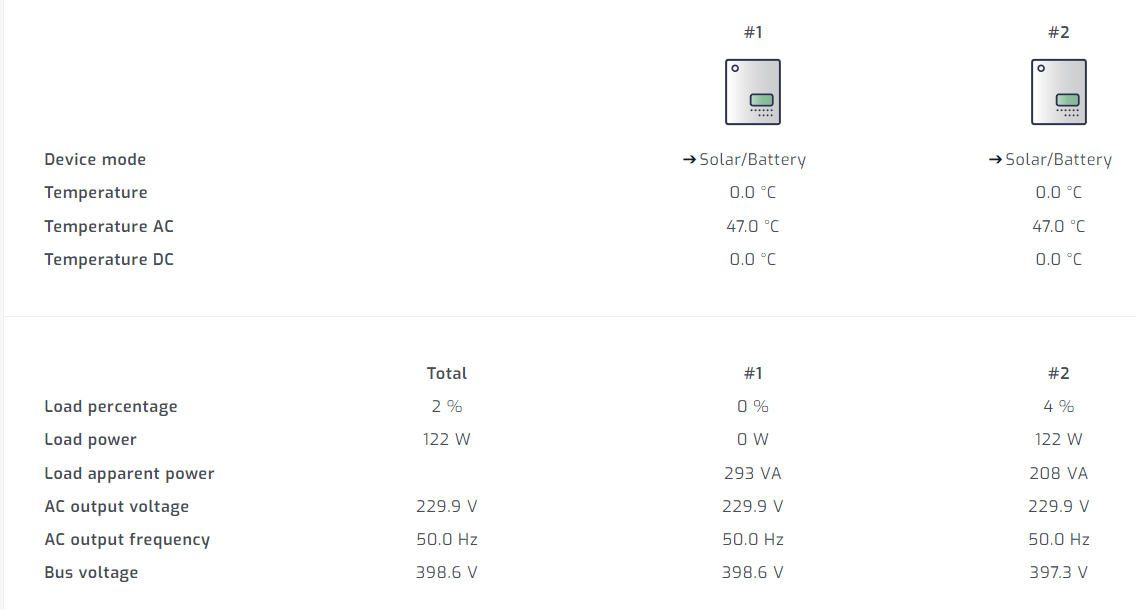

Jinak u mě je teplota něco pod 50°C a to když není výkon a ventilátory stojí, jak je odběr či funguje mppt a zapnou se ventilátory tak je to něco přes 30°C
Teploty jsou vysoké protože stojí ventilátory.1 měnič:
Zatížení měniče: 3 %
Teplota: 46 °C
2 měnič:
Zatížení měniče: 0 %
Teplota: 44 °C

Ďakujem Vám za odpovede. Ale hovoríme o teplote MPPT časti? Lebo menič ako taký si ide na do max 50°C. Ale vysoko zohriata je DC časť vstup z panelov.

bokser01 čo si dal údaje, tak tam máš na DC časti 0°C

Must má pouze dvě čidla teploty na měniči a mppt a jak je mppt vypnutý tak píše 0°C ale když funguje tak rozdíl je pouze pár stupňů.
