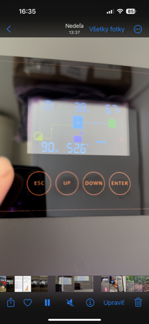

Zdravím, mám zapojený menič Pow Mr 6,2 kw hybrid, tretia generácia, krabica s oválnymi rohami displej v hornej časti. Mal som doposiaľ 1 alebo 2 generáciu, bohužial zhorela batériová časť, kedy BMS počas nabíjania bat zo siete vypla batériu a dačo sa tam stalo. Sú odpálené tranzistory a údajne v ten deň blbla sieť dodávateľa, susedovi zhodilo FOXESS celú 14kW skriňu a musel mu k tomu prísť servis, jemu sa to nepodarilo nahodiť.
Ale k problému. tento nový menič má rovnaké požadované parametre ako jeho predchdca, takže na zapojení sa nič nemenilo, len som vymenil kus za kus. Ale bohužial sa na ňom prehrieva MPPT časť. Pri vstupnom výkone panelov okolo 4kW , prúde okolo 8-13 A a napätí okolo 260V teplota MPPT beží okolo 88°C a keď vybehne na 91°C menič hodí do poruchy 02. Stalo sa to už 3 x behom cca týždňa.
Ventilátory bežia, sanie aj výfuk čisté. Skúsil som vymeniť snímač teploty z umretého meniča, hodnoty sú také isté. Meral som infra teplomerom hliníkový chladič, ale nemal teplotu ako ukazoval displej meniča, mal o cca 10°C menej, ale nie som si istý presnosťou infra teplomera.
Starý menič toto neurobil nikdy. Teploty mal max do 80-85°C aj to pri oveľa vyššom výkone.
Vedeli by ste mi dať nejakú radu, čo s tým?

Ďakujem Vám za odpovede. Ale hovoríme o teplote MPPT časti? Lebo menič ako taký si ide na do max 50°C. Ale vysoko zohriata je DC časť vstup z panelov.
Tu sú nejaké videá aby ste videli o čo ide.
https://youtube.com/shorts/frAZ4j1O5c8?feature=shared
https://youtube.com/shorts/olYy807t9s0? ... _45uPPaeD8
bokser01 čo si dal údaje, tak tam máš na DC časti 0°C
kdesi som čítal, že na niektorých strojoch bolo zlé meranie, alebo sw vyhodnocovanie teploty, ale neviem to dohľadať

Must má pouze dvě čidla teploty na měniči a mppt a jak je mppt vypnutý tak píše 0°C ale když funguje tak rozdíl je pouze pár stupňů.
Jinak ono je to jedno prostě jak je někde 80°C tak už to není košér když se to neuchladí na něco rozumného kolem 60°C
EDIT: 90°C je fakt moc.....
Foukají ty ventilátory stejným směrem? Zda se nehádají a někdo nenamontoval jeden obráceně? Nahoře průduchy jsou volné?

Áno, fúkajú rovnakým smerom. Zhodil som aj filtre, ale neuchladilo sa to na nižšiu teplotu.
Ešte si v pondelok požičiam z práce dotykový teplomer a zmeriam teplotu toho chladiča na ktorom je snímač, či tam nebude náhodou nejaký rozdiel.
