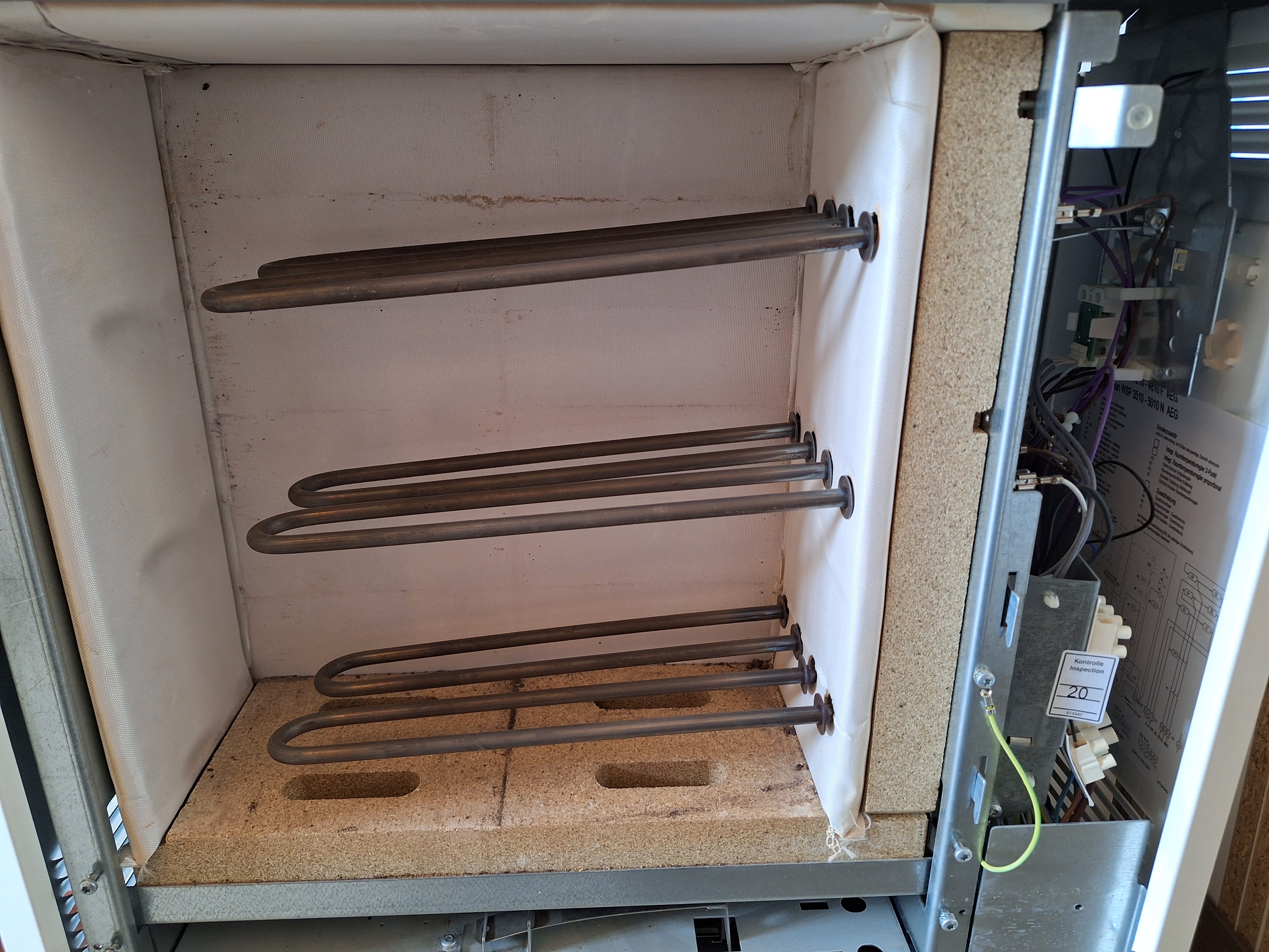

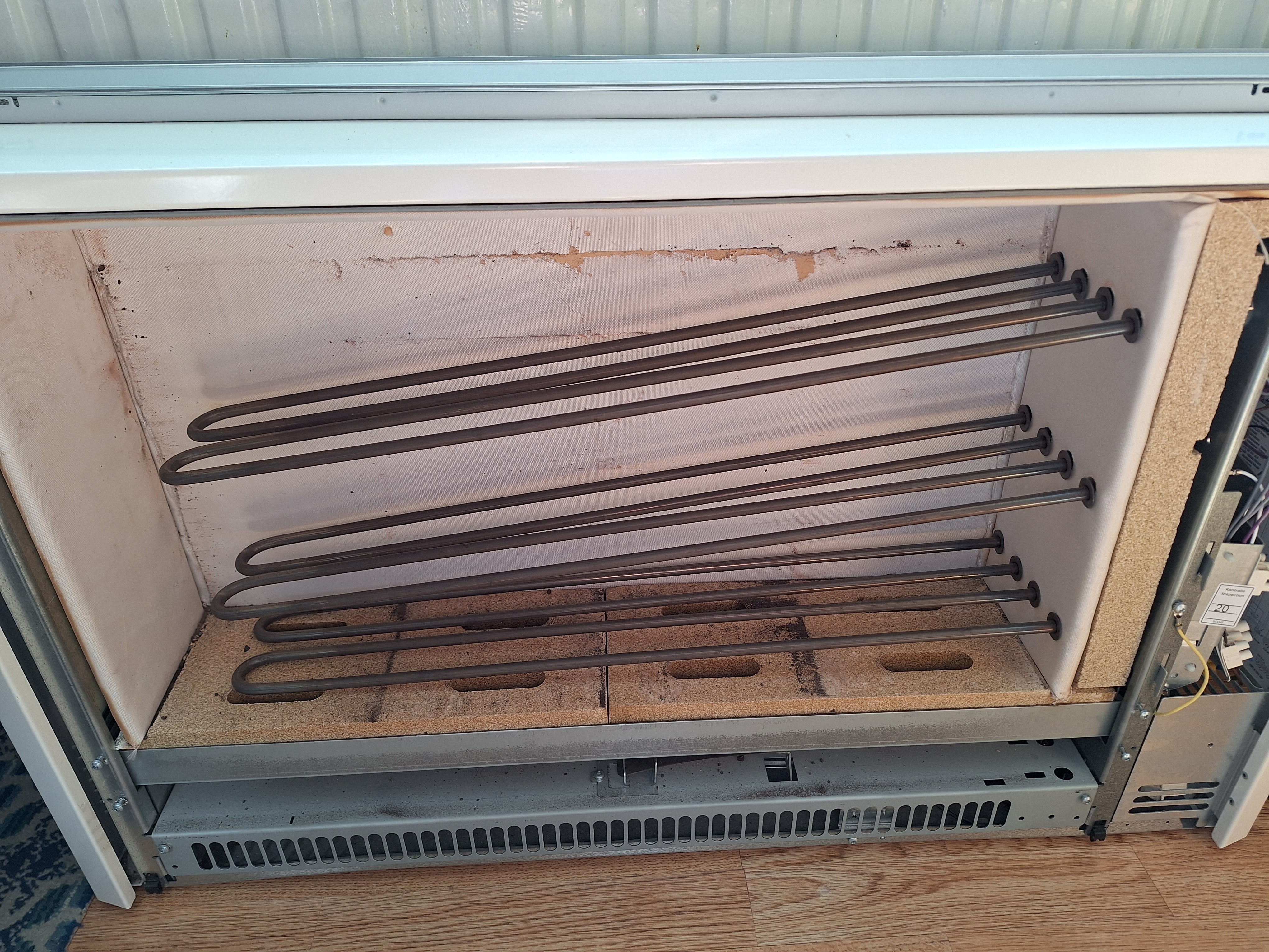

Na bazosu jsem našel inzerát na starší, ale nepoužívaná kamna AEG 1,2 a 2,4 kW (WSP 1210 F a 2410 F). Bylo to za dobrou cenu, tak neber to, když je takový odpor vůči klimě.
Kamna jsou celkem modulárně seskládaná, má to více spirál, tak se bude dát pohrát si s příkonem, navíc řídící elektronika má extra napájení, tak tomu nebude vůbec vadit, když ta silová bude rozsekaná triakem.
Menší mají cca. 50 kg "cihel", větší 100 kg.
Nějaké foto následuje.

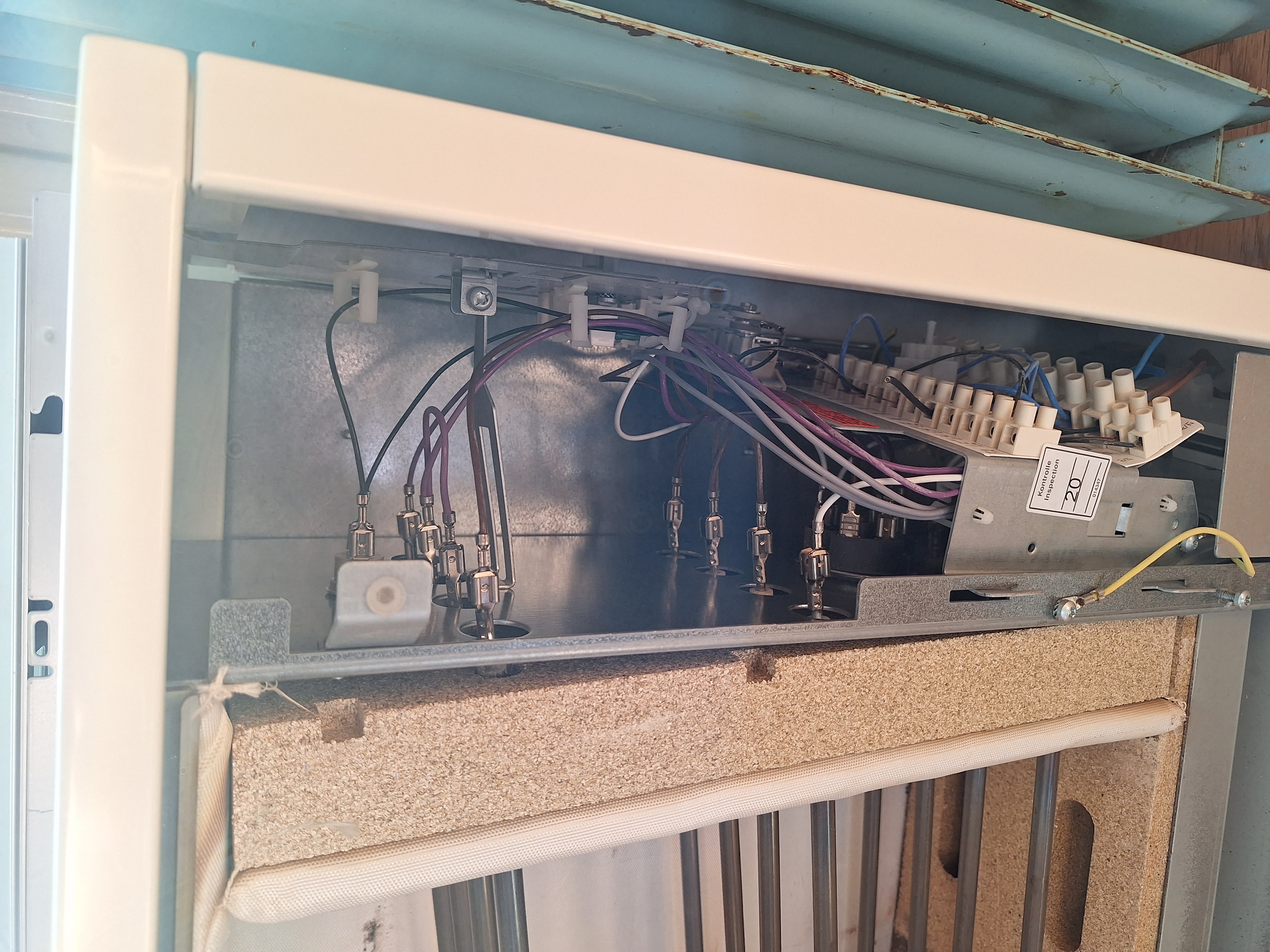

Re: Vytěžování do akumulačních kamen
Foto:

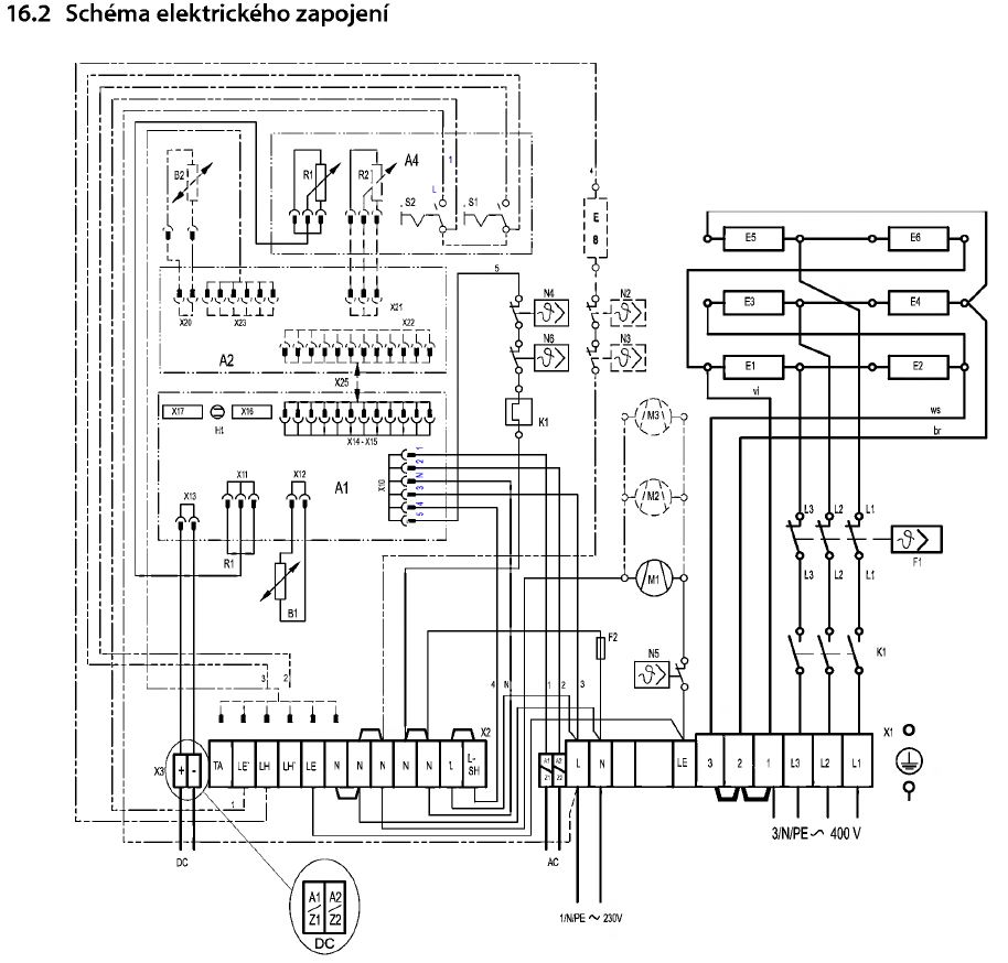

Schema:

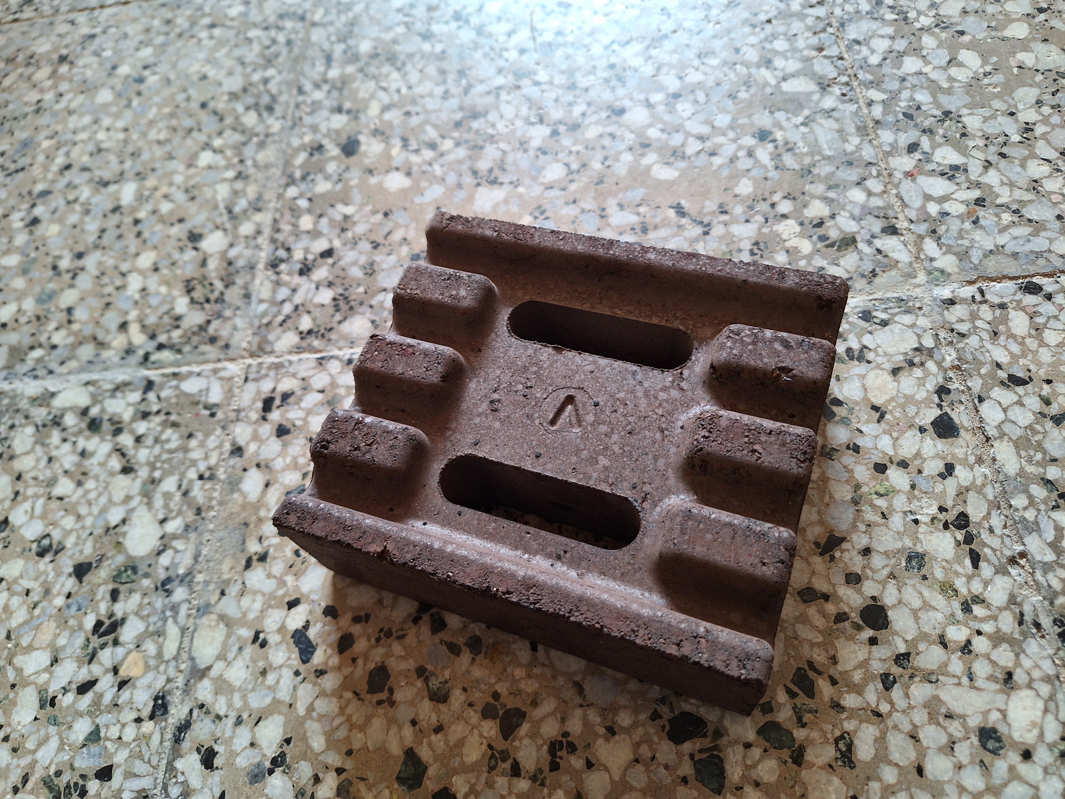

Pokud se tam ještě vejdou, tak bych tam nacpal další magnezitové nebo i šamotové cihly. Co nejvíc. Klidně bych je i rozbil na kousky příklepem, aby se vešly. A asi bych se to nebál provozovat na DC, narozdíl od bojleru to nevybuchne, ani tam nemá co začít hořet.
A cokoli jiného než spirály a cihly je tam navíc

Šamotek mám někde malinkatý ráz, ale do té krabice se nic víc nevleze, je to tam normálně naskládané úplně na doraz, tam je sotva milimetr, aby to člověk vyndal ven.
S tou elektronikou to tak nejspíš dopadne, jen přes relé termostatu spínaný ten ventilátor, plus teda provozním termostatem kamen ovládaný ten stykač K1. To F1 je havarijní.

Zatímco na bojlery s termostatem je DC nesmysl, zde pro akumulační kamna je DC přípustné, protože nepotřebujeme žádný provozní ani havarijní termostat. Nabije se to na maximum a i bez ventilátoru jen prouděním vzduchu zespodu uvolňují teplo a příjemně sálají teplo.
A výhodné je použít na vysoké sběrnici z panelů DC 210V až DC 250V , To je tedy 6 nebo 7 panelů a nejlépe 7s2p
Ke spínání pak stačí topologie vysokonapětový komparátr s hysterezí, zakončený spínaným tranzistorem.
Nic víc není třeba. Akmulační DC kamna bez termostatu je jediný spotřebič ve fotovoltaice , který má
smysl na rozdíl od DC bojleru, který se nám jeden prodejce snaží opakovaně tlačit do hlavy a ještě se rozčiluje, že proti němu vedu osobní kampaŇ. Alle není to nic osobního. Jen upozorňuji, že DC bojler s termostatem je moc drahý, nebo se musí klasický AC bojler zbytečně upravovat. Všichni kromě prodejce to zde ví, že trend je moderní
regulátory MPPT s AC výstupem pro levný běžný bojler. Ale to jsem odbočil. DC fotovoltaická kamna smysl mají, podle
mně stačí z kamen použít jen magneziové cihly , bez izolace skelné vaty, bez ventilátoru a bez termostatu
budou fungovat jednoduše a smysl to má . FV panely pak zapojujeme s libovolným MPPT regulátorem s AC výstupem
pro běžný laciný AC bojler a na panely přes jednoduchý laciný tranzistorový spinač s komp. s hysterezí zase připojujeme DC jednoduchá levná akumulační kamna vlastní výroby. Magneziové cihly ze starých akumulačních kamen jsem zakoupil za 500Kč. Stejně tak akumuluje teplo i silnější betonová podlaha jak píše stano 22.

Magnezitové (MgCO3). Magneziové bych do akumulaček fakt nedávalkyocera píše:Magneziové cihly i spirály snesou až 800°c
