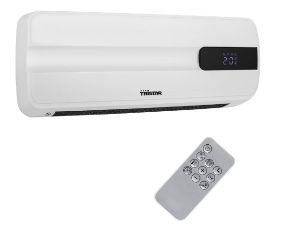

Z toho co pises teda asi ostanem pri povodnom plane a to rovno nad vchodove dvere namontovat toto: Je to vpodstate klasicky primotop ktori ma rozsah vykonu 1000/2000w co mi vyhovuje este viac nakolko to viem zautomatizovat a ovladat to externim IR podla potreby resp podla spotreby aktualnej.

Jo, o necem takovem jsem chtel jeste zacit psat. Pouziva se to jako tepelna clona v obchodech u vstupnich dveri treba. Teply vzduch foukany shora brani vstupu studeneho dovnitr.

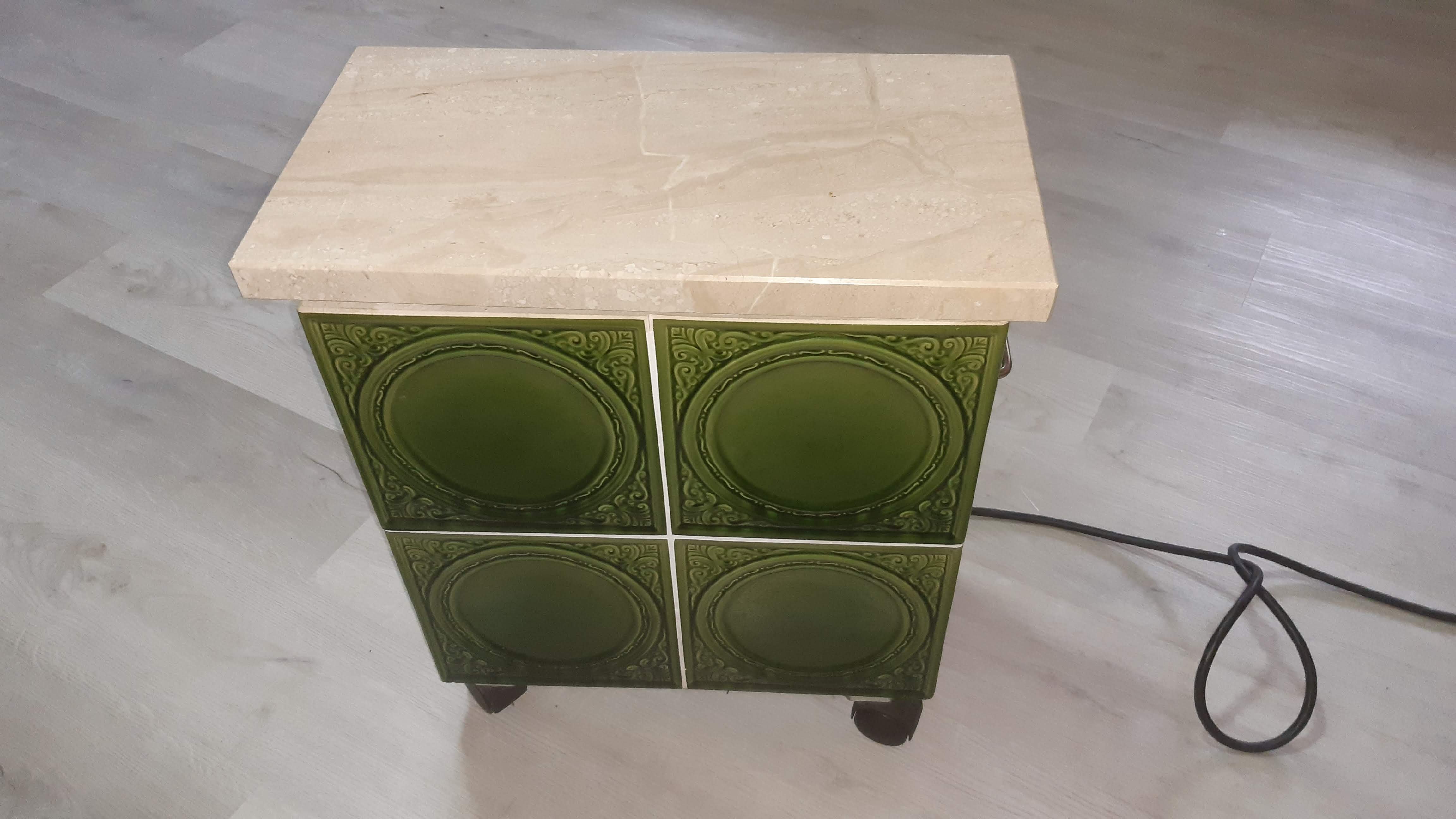

Mám topný panel (prý infrapanel) v podobě leštěné kamené desky asi 35-40kg - ticho a cca 3h po vypnutí hřeje.

Taky jsem sehnal zajimavý kousek v bazaru, kde je odporový drát namotaný na nehořlavou prolisovanou, zvukově nevodivou desku, pak předává dál teplo do pravých kamnářských kachlů a kamna jsou ještě 5-6 hodin teplá na dotek.
Je to suché těleso, přesto není slyšet
PS: bylo to pro mě natolik zajimavé, že jsem okamžitě hledal a kontaktoval výrobce.
Tak jen pro info, taková elektro-kamna stojí v DE v nejmenší verzi 1kW okolo 2000Eur.
Myslím že rodinka prodávající kousky pozustalosti přes Ebay vůbec netušila, jak cenný kousek to je

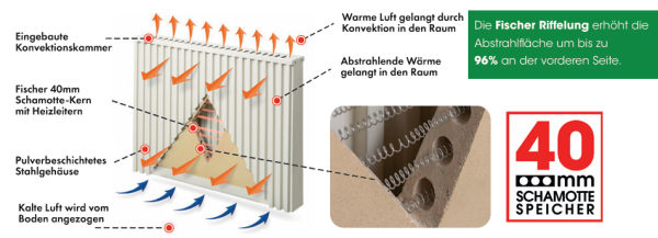

Některé jsou vylepšené o 4cm šamotových cihel - nicméně tento by bzučel na regulátor ohřevu vody také

vypadá to jako nerezovej obal na suchý spirály ve stylu DZD... Tady bych byl opatrnej ohledně přehřátí, do vody st to teplo předává líp než do šamotu...

- Příspěvky: 2783
- Reputace:396
Re: Infrapanel + FVE
Na paletě ale ano, i poslat by to šlo.
Váha 38-40kg docela jsem fuňel - k autu bylo daleko.
Po té co jsem vyslechl příběh o zemřelém tatínkovi pravděpodobně dcery + syna co se přišli ke dveřím o těch 40Eur asi podělit
Je to práce kamnáře, spojené do jednoho bloku nějakou kamnářskou maltou, z venku i zaspárované.
Takový malý pomníček + důmyslná konstrukce pro kolečka a vrchní desku a tu spirálu uvnitř.
Pěkný kus poctivé práce.
Pokud jsem dobře pochopil, trubky se nechávají na volno - ve vzduchu - uvnitř krbové obestavby a proudí přes ně vzduch vrchní a spodní větrací mřížky.kodl69 píše: úte říj 22, 2024 10:39 pmvypadá to jako nerezovej obal na suchý spirály ve stylu DZD... Tady bych byl opatrnej ohledně přehřátí, do vody st to teplo předává líp než do šamotu...
Pokud někdo zavře vzduch se ohřeje na nějakou teplotu uvnitř a termostat vypne.
Termostat bude asi nějaký větší rozsah, jako trouba a asi i víc...
