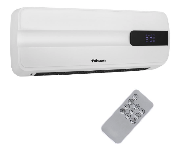

Z toho co pises teda asi ostanem pri povodnom plane a to rovno nad vchodove dvere namontovat toto: Je to vpodstate klasicky primotop ktori ma rozsah vykonu 1000/2000w co mi vyhovuje este viac nakolko to viem zautomatizovat a ovladat to externim IR podla potreby resp podla spotreby aktualnej.

Jo, o necem takovem jsem chtel jeste zacit psat. Pouziva se to jako tepelna clona v obchodech u vstupnich dveri treba. Teply vzduch foukany shora brani vstupu studeneho dovnitr.

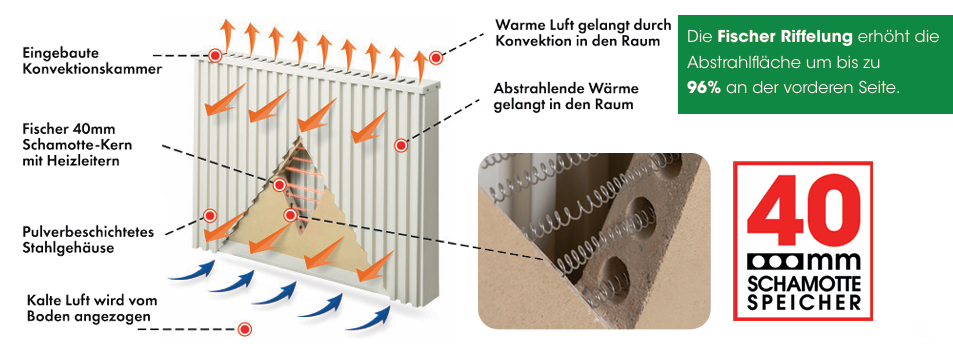

Mám topný panel (prý infrapanel) v podobě leštěné kamené desky asi 35-40kg - ticho a cca 3h po vypnutí hřeje.
Oleják, žebřík, všechny spirály v kapalině jsou potichu, vše na vzduchu bzučí, podle regulátoru a frekvence hlučněji nebo tiššeji ale bzučí.
Taky jsem sehnal zajimavý kousek v bazaru, kde je odporový drát namotaný na nehořlavou prolisovanou, zvukově nevodivou desku, pak předává dál teplo do pravých kamnářských kachlů a kamna jsou ještě 5-6 hodin teplá na dotek.
Je to suché těleso, přesto není slyšet
PS: bylo to pro mě natolik zajimavé, že jsem okamžitě hledal a kontaktoval výrobce.
Tak jen pro info, taková elektro-kamna stojí v DE v nejmenší verzi 1kW okolo 2000Eur.
Myslím že rodinka prodávající kousky pozustalosti přes Ebay vůbec netušila, jak cenný kousek to je
Není plechový radiátor jako plechový radiátor
Některé jsou vylepšené o 4cm šamotových cihel - nicméně tento by bzučel na regulátor ohřevu vody také

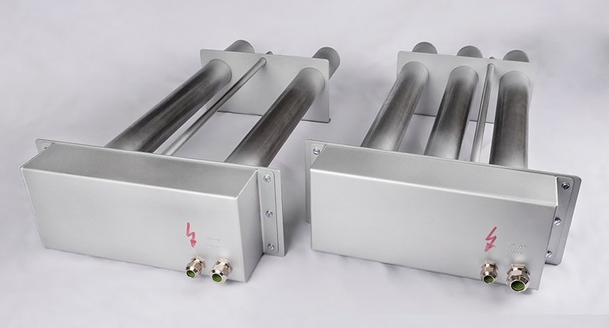

A pro inspiraci všem také :
Tohle jde zazdít POD nebo ZA - krbovou vložku a jiné obestavby - pro klasická keramická tělesa
Myslím že by tohle zvládli v každé kovo-dílně a někteří i doma sami

vypadá to jako nerezovej obal na suchý spirály ve stylu DZD... Tady bych byl opatrnej ohledně přehřátí, do vody st to teplo předává líp než do šamotu...
