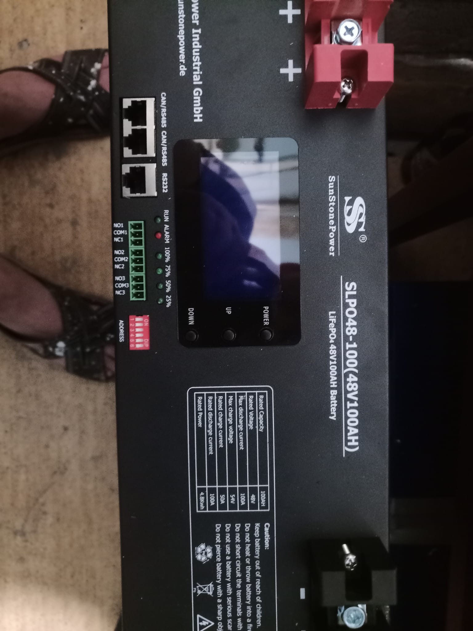

Synův kolega si dělá FTV. Dnes jsme to spouštěli, ale baterie LIFEPO4 SLPO48-100 nejde zapnout. Žádnou komunikaci tam nemáme. A protože ji nevidí střídač, nedobíjí ji. Piny nastaveny "bez komunikace". Při připojení na malou 50V nabíječku prskne kontakt a dál nic nebere. Jak ji prosím oživit? V tomhle jsem laik. A ještě-ve střídači je možnost nastavit: PYLONTECH, VECCO, SOLTARO, 3RD PARTY LITHIOVÁ BATERIE. LIB protokol asi ne.

Na výstupu miliVolty. Právě že to něco blokuje, jak to obejít..

2) Co to píše na displeji?

Nic to nepíše, když já napíšu mrtvá, tak asi mrtvá. Nereaguje na nic. Je možné, aby se takto vybila samovybíjením? Rozebrat asi těžko, je v záruce. Proč nabíjet jednotlivě? Kdyby nešlo o záruku, tak uvnitř připojím 40-50V přes odpor a nějaký bms nic nezmůže, ne?

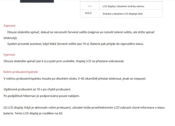

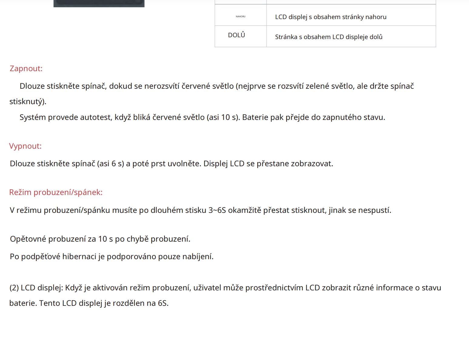

Návod praví
Dlouze stiskněte spínač, dokud se nerozsvítí červené světlo (nejprve se rozsvítí zelené světlo, ale držte spínač
stisknutý).
Zapnout:
být použit.
Systém provede autotest, když bliká červené světlo (asi 10 s). Baterie pak přejde do zapnutého stavu.
stisknutý).
Zapnout:
být použit.

Dlouhej stisk ... spekuluji, třeba i dvě minuty?, po nějaké době ?. Možná zabádat u číňana v čínštině. To nebude vypínač, to bude lepší watchdog, a několikaúrovňový úsporný režim, který stále bere pár uA ale co udělá po spoustě chyb při spouštění, je ve hvězdách.

Vskutku je cz návod jiný než angl. Tak to zítra zkusíme a dodavatele požádám o vyjasnění:-)
