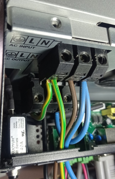

Ahoj solárníci,
chci se zeptat, zda se někomu stalo s Axpertem / jiným obdobným měničem, že začal probíjet. Konkrétně mě probíjí na kastli (kastle proti zemi napětí klidně i 200V), do rámu panelů, na nulák (AC out) no prostě komplet. Měnič běžel cca 3 měsíce bez problému. Budu reklamovat, spíš mě ale zajímá možná příčina a zda se s tím někdo setkal? A taky je mi teda záhadou, že tohle chování/poruchu střídač nijak neindikuje a vesele by frčel dál, kdyby mi doma nezačly blbnout "jemnější spotřebiče" jako TV a klima a nezačal jsem měřit, tak to odhalim asi až peckou z rámu panelů/uzemnění rámu... Střídač "probíjí" ve všech režimech i při odpojených panelech (odpínačem, zkoušel jsem i v noci), jediný kdy neprobíjí je když jede čistej bypass (simulace vybité/odpojené baterky + odpojený panely + připojená veřejná síť), takže problém nejspíš někde v nabíječce nebo DC/AC měniči.
Zapojení mám řekl bych standardní - panely 4Kwp v serii cca 420-430V DC při plnym osvitu na prázdno, odpínač, trakční baterky 48V 150AH (4x 12V seriově), odpínač, samostatně jištěný AC vstup, samostatně jištěný AC výstup, síť TN-S komplet nová v celým baráku.
Jediný problém co se mi za celé 3 měsíce provozu stal byl error vysokého napětí sběrnice, tuším E08 nebo E09 to je (bylo to po přeháňce a hned rychle slunko, asi jak se ochladily panely, tak to poslalo víc - po restartu vše jelo dál, cca měsíc).
Z monitoringu (Solar Assistant) jsem též žádnou anomálii nevykoukal.

Jak můžeš mít na kastli něco proti zemi? Ty ji snad nemáš uzemněnou???

Ahoj,cipis píše:Jak můžeš mít na kastli něco proti zemi? Ty ji snad nemáš uzemněnou???
možná jsem to špatně napsal, kastle je uzemněná, respektive celkově zapojená dle příručky - napětí měřeno mezi uzemněním kastle a jiným nezávislým uzemněním v rámci testování, kde všude je nějaké unikající napětí. Na samotný kastli se to vzhledem k lakovanému povrchu ani moc měřit nedá, možná někde v místech ukotvení šroubků. Dále jsem napětí naměřil na výstupním nuláku (podobně jako na výstupním zemnícím vodiči) a na obou FVE kabelech (při odpojeném FVE poli - cca 180V proti zemi).
Ty si se s nějakou formou probíjení u tohoto střídače setkal?

Nikdy jsem nekontroloval, protože jsem automaticky předpokládal, že u každého "Axpert" je interně propojeno PE vstupu s PE výstupu a jeho kovovou kastlí. A tedy pokud funguje uzemění, není možné, aby na kastli bylo proti zemi nějaké znatelné napětí.
Sám u těchto "Axpertů" propojuji hned na jejich svorkovnici
1. PE vstup s PE výstupu
2. N vstupu s N výstupu (s PE je to propojeno v hlavním rozvaděči, kde je právě rozdělení PEN na PE+N)
Ušetří to něco mědi a mám zajištěno, že N je N a ne nějaká oproti zemi plovoucí nula. A vstup pro FV panely? No tam může být bez panelů oproti zemi cokoliv. U některých "Axpertů" je možno jeden fous uzemnit, u jiných se to provést nesmí a vedlo by to ke zničení měniče.

Jak může být kastle uzemněná a existovat nezávislé uzemnění? Co to je za blbost?
Právě že setkal, bylo to špatným uzemněním (byť u jiného měniče), což je nejspíš i tvůj případ, protože nemáš uzemněno.
A jestli měříš něco na výstupním nuláku, tak na výstupu nemáš žádné TN-x, ale IT! Ten výstupní "nulák" (není to nulák, ale fázový vodič, na výstupu jsou dva fázové, ne fáze a nulák) musíš také uzemnit, abys vytvořil síť typu TN.

Garáž má nezávislé uzemnění, dotáhl jsem si odsud drát k měniči v baráku za účelem měření, možná se špatně vyjadřuju, to mě mrzí.cipis píše:Jak může být kastle uzemněná a existovat nezávislé uzemnění? Co to je za blbost?
A jestli měříš něco na výstupním nuláku, tak na výstupu nemáš žádné TN-x, ale IT! Ten výstupní "nulák" (není to nulák, ale fázový vodič, na výstupu jsou dva fázové, ne fáze a nulák) musíš také uzemnit, abys vytvořil síť typu TN.JME píše:
Ahoj,
Pokusím se sem hodit schéma zapojení, za mě jedině dobře, jestli jsem něco zmastil a nebudu muset řešit výměnu měniče

Tak máš špatně nějaké zemění!
Prostě mezi zelenožlutým musíš naměřit 0V pokud ne máš někde špatný spoj.

Musim to pořádně ještě prověřit no, jestli někde nevyskočil třeba drát na svorkovnici, protože takhle se to do včerejška nechovalo. Díky všem za podněty, dám vědětSoban píše:Tak máš špatně nějaké zemění!

Ahoj, tak jsem včera vše rozpojil a zapojil znova a problém je částečně vyřešen - ještě jednou díky za podnět ohledně toho nuláku, nejspíš byl v rozvaděči špatně dotažený/vyklouznul = moje fušeřina
. Nicméně, jak to teď všechno furt dokola měřim, tak jsem si všiml dvou věcí, které mě znepokojují:
1) střídač udržuje solární kabely, respektive svorky FV IN pod napětím (v zásadě rovno napětí označené ve střídači jako "bus voltage") i když panely nevyrábí nebo jsou odpojené. Je tohle normální? Nemůže to být nebezpečné? Má to nějaký technický důvod?
2) všiml jsem si, že na části AC rozvodů je nezanedbatelné napětí i po jejich odpojení v rozvaděči, je to ta část, která je v blízkosti solárních kabelů (nemám to úplně společně vedené, ale cca 5cm od sebe v lištách), přičemž když odpojim střídač, napětí zmizí. Mám blbý solární kabely / mám to moc blízko sebe? Je to normální?
Solární kabel tam mám tento: https://www.alfieco.cz/solarni-kabel-cerveny--6mm2-1m/

Je to normální
Máš určitě vysokonapěťový mppt do 500V a prostě to není galvanicky odděleno od panelů, proto se taky žádný vývod panelů nesmí uzemnit.
Jinak souběh kabelů je taky jasný.......
Pokud to chceš řešit potřebuješ stíněné kabely, nebo mezi kabely stínění.

Jo, je to přesně tak, mám MPPT 450V, max 500V, z panelů jde něco kolem 400V.Soban píše:Je to normální
Ohledně souběhu - může to něčemu vadit, dává smysl to odstínit? Přijde mi, že kromě toho, že to naměřim, tak neni problém. Jde mi hlavně o to, aby nedošlo k úrazu, když se to napětí takhle "přenáší" na AC rozvod a je tudíž pak i např. na kolíku zásuvky

Zase špatně! Kolík máš přece kvalitně uzemněný, tak na něm nemůže být žádné napětí vůči zemi.
A na souběhy kabelů jsou normy. Buď ocelová přepážka anebo musí být všechny kabely na to nejvyšší napětí, co se tam kde vyskytne.

Při odpojení dané AC větve v rozvaděči (odpojením nemyslím pouze fáze, ale komplet = kabel ve vzduchu) naměřím na kolíku, fázi, nuláku napětí proti zemi (hromosvodu). Můj dotaz ale zní, zda je to nutné řešit/hrozí nějaké reálné nebezpečí? Když je ta AC větev zapojená, tak je mezi fází a nulákem naměřím o něco vyšší napětí než naměřím na té samé větvi přímo v rozvaděči, snad to popisuju pochopitelně, prostě po jakoby se po cestě zvýšilo napětí. Souběh mám na úseku asi 3 metrů, vzdálenost těch 5-10cm jak kde.cipis píše:Zase špatně! Kolík máš přece kvalitně uzemněný, tak na něm nemůže být žádné napětí vůči zemi.
- Příspěvky: 7497
- Reputace:1080
Re: Axpert MKS III probíjení
No vždyť píšu, nemáš to uzemněné.
Kabel je úplně fuk, máš na to mít extra žlutozelený ...

Co nechápeš že zelenožlutý se neodpojuje!!!!

Na odpojeném vodiči naměříš cokoliv. Statická elektřina (tisíce voltů), naindukované cosi, kapacitní přenos čehosi. Podstatné je, že to obvykle nevadí a téměř se to nevyskutuje, protože nepřipojené vodiče téměř nikdo neprovozuje.

Byl to jenom pokus s měřákem v ruce, zkoušel jsem včera měřit kde co a stále se učím. Přišel jsem se sem zeptat, zda ten souběh vodičů, který způsobuje výše popsané, může být něčemu nebezpečný v praktickém použití. Nepotřebuju mít a myslím, že málokdo má, vše podle norem, jde mi jen a pouze o praktickou bezpečnost.
- Příspěvky: 4726
- Reputace:316
No tak prakticky shod jističe a vem to do holých rukou - žiješ? Je to OK!
No pokud se budeš třást a nebo se zmítat v rytmu svatého víta tak máš něco špatně!!!!!
PS. Měřák ukáže cokoliv protože má velký vstupní odpor - připoj k tomu nějakou malou zátěž a když potom naměříš něco tak pak až to třeba řešit.....
- Příspěvky: 7497
- Reputace:1080
"jen a pouze" tu praktickou bezpečnost zajistí věci dle normy.
Určitě nemají všichni všechno do puntíku dle norem, ale minimálně to uzemnění je podmínka nutná i bez těch "norem".
Naprosto logicky se nemůže nic stát, když kastla přístroje zůstane uzemněná, ikdyž odpojíš v rozváděči nějaký ten kabel. Zemnění kastle se nedělá přívodním kabelem, ale extra žz vodičem.
JME píše:Byl to jenom pokus s měřákem v ruce, zkoušel jsem včera měřit kde co a stále se učím. Přišel jsem se sem zeptat, zda ten souběh vodičů, který způsobuje výše popsané, může být něčemu nebezpečný v praktickém použití. Nepotřebuju mít a myslím, že málokdo má, vše podle norem, jde mi jen a pouze o praktickou bezpečnost.
