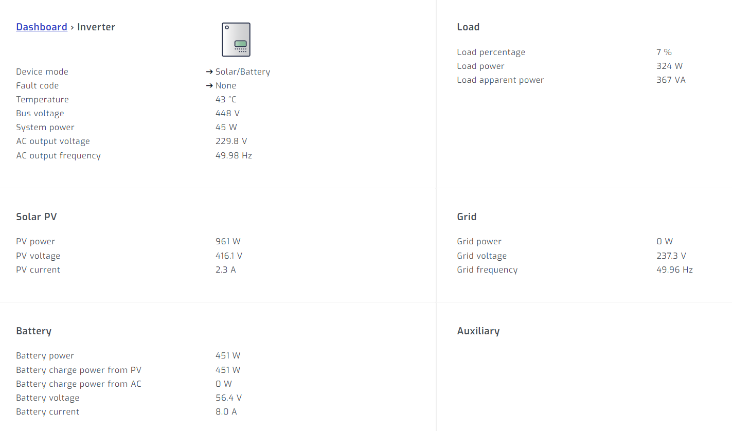

Jediný problém co se mi za celé 3 měsíce provozu stal byl error vysokého napětí sběrnice, tuším E08 nebo E09 to je (bylo to po přeháňce a hned rychle slunko, asi jak se ochladily panely, tak to poslalo víc - po restartu vše jelo dál, cca měsíc).
Z monitoringu (Solar Assistant) jsem též žádnou anomálii nevykoukal.
