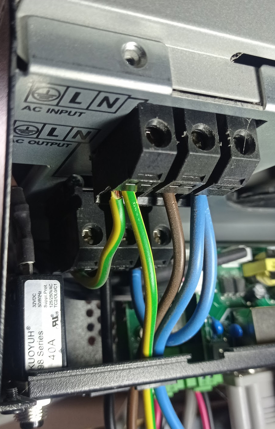

Nikdy jsem nekontroloval, protože jsem automaticky předpokládal, že u každého "Axpert" je interně propojeno PE vstupu s PE výstupu a jeho kovovou kastlí. A tedy pokud funguje uzemění, není možné, aby na kastli bylo proti zemi nějaké znatelné napětí.
Sám u těchto "Axpertů" propojuji hned na jejich svorkovnici
1. PE vstup s PE výstupu
2. N vstupu s N výstupu (s PE je to propojeno v hlavním rozvaděči, kde je právě rozdělení PEN na PE+N)
Ušetří to něco mědi a mám zajištěno, že N je N a ne nějaká oproti zemi plovoucí nula.
Měnič - propojení vstupů PE a N s výstupy
A vstup pro FV panely? No tam může být bez panelů oproti zemi cokoliv. U některých "Axpertů" je možno jeden fous uzemnit, u jiných se to provést nesmí a vedlo by to ke zničení měniče.
