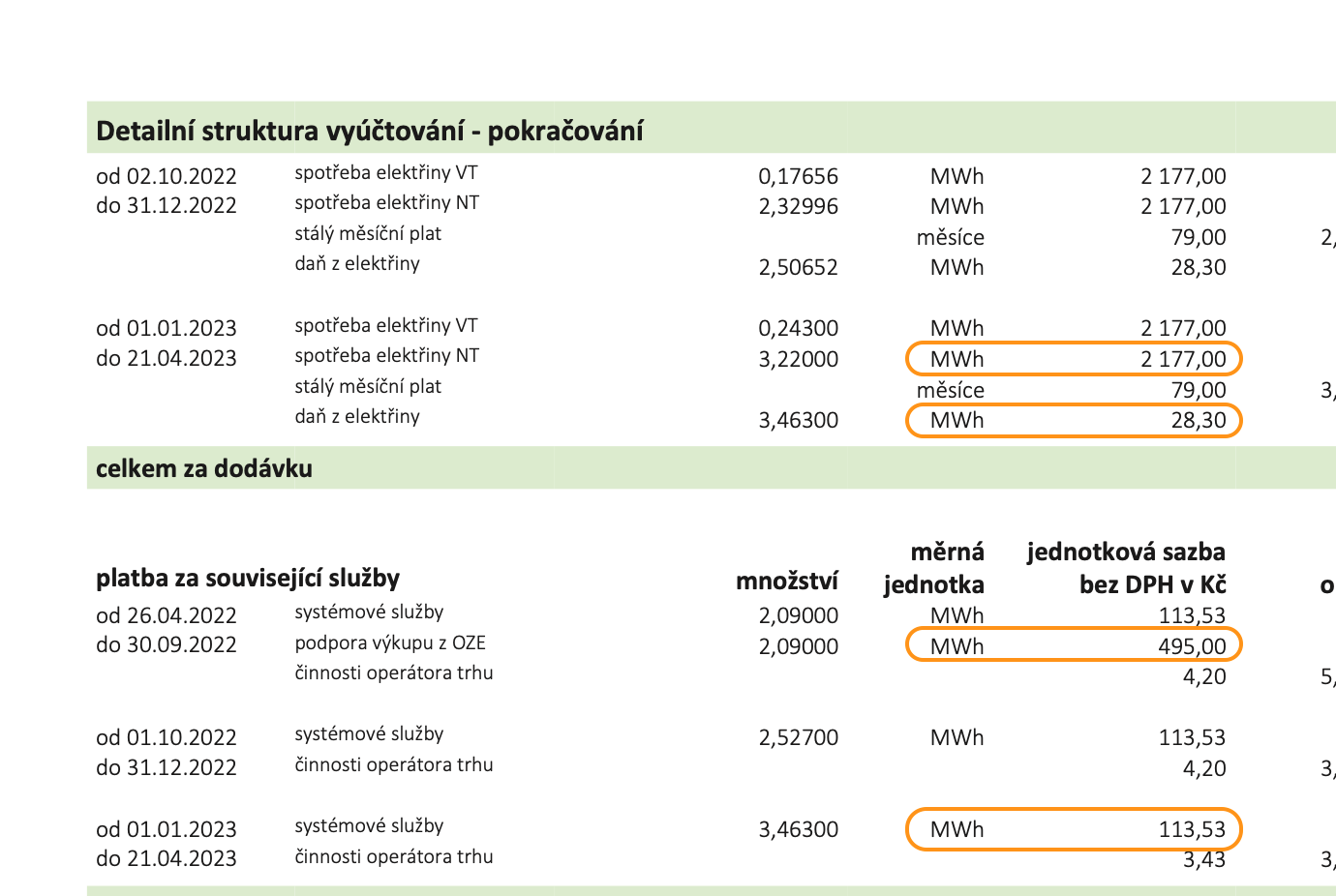

Diky za odpovedi. Nejdriv tedy rozsekneme moji cenu EE. Jak jsem psal vyse, za rok 2023 jsou cisla stejna az na drobnou slevu - "spotřeba elektřiny VT a NT" je za 2177Kc/MWh. Prikladam tedy jeste chybejici cast vyuctovani 2023 v priloze, Innogy. Tedy pro rok 2023 me potencalne usetrena MWh ve VT stoji 311(distribuce - predhozi priloha) +2177+28+113=2629Kc/MWh. S pravdepodobnym pripoctenim podpory OZE v 2022 tedy 3124Kc/MWh. Mozne vysvetleni proc se Vam to zda malo je ze mam tarif D57D, vytapeni elektrinou. Je tak? Nebo mi neco unika?
- Příspěvky: 4078
- Reputace:573
Re: Investice s návratností (tzn asi ohřev TUV) a montáž u O
Usetris na vsem, kde je cena za jednotku v MWh. I distribuce ma cast pocitanou na MWh. Jinak 2kc za kwh je jak z jineho svetaadam777 píše:Dekuji za odpoved. Usporu pocitam pouze z ceny za dodavku elektriny, protoze predpokladam ze pouze to mi FVE usetri. V priloze jsou cerveně polozky za rok 2022, ktere do usetrenych penez za MWh zahrnuji. Za rok 2023 jsou cisla stejna az na drobnou slevu - "spotřeba elektřiny VT a NT" je za 2177Kc/MWh. Pokud je tedy muj vypocet spravny, tak mam (zatim) pomerne dobrou cenu elektriny a tim padem horsi navratnost FVE.

Tech 311Kc v mem vypoctu je distribuce, takze to mam i s cenou za MWh distribuce. Sorry nepresne jsem se vyjadril vyse ze "za dodavku". Jj, vidim tam to "Do 21.4" a ikdyz je to bizardni, tak nikde na fakture ani v aplikaci Innosvet nemuzu najit ceny aktualni
Pokud nekdo vi kde to najit, muzete dat vedet.
Radeji predpokladejme scenar pesimisticky pro FVE, tzn cena za usetrenou MWh cca 3Kc. Ok a muzem postoupit dale? Nebo jeste neco mi unika?

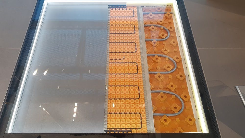

Nechci se Vám plést do diskuse...
Ale není to tak uplně marný s tou podlahou.
Teplo jde vzhůru a podlahu lze i snadno kombinovat.
Při kombinaci se přes den ohřívá podlaha rovnou drátem a večer trubkama z akumulačky.
Protože je stále teplá a jede na nižší teplotu vodu, nádrž ohřátá na 80 pak vydrží opravdu dlouho.
Mám v plánu tohle realizovat v celém našem přízemí
Tohle jsem si vyfotil na školení které jsem (nejen) kvůli naší podlaze dělal u výrobce.
Kompletní skladba podlahy i s oběma systémy a dlažbou je již od 50mm.
Tedy využít takhle fotovoltaiku lze ve dne i v noci
