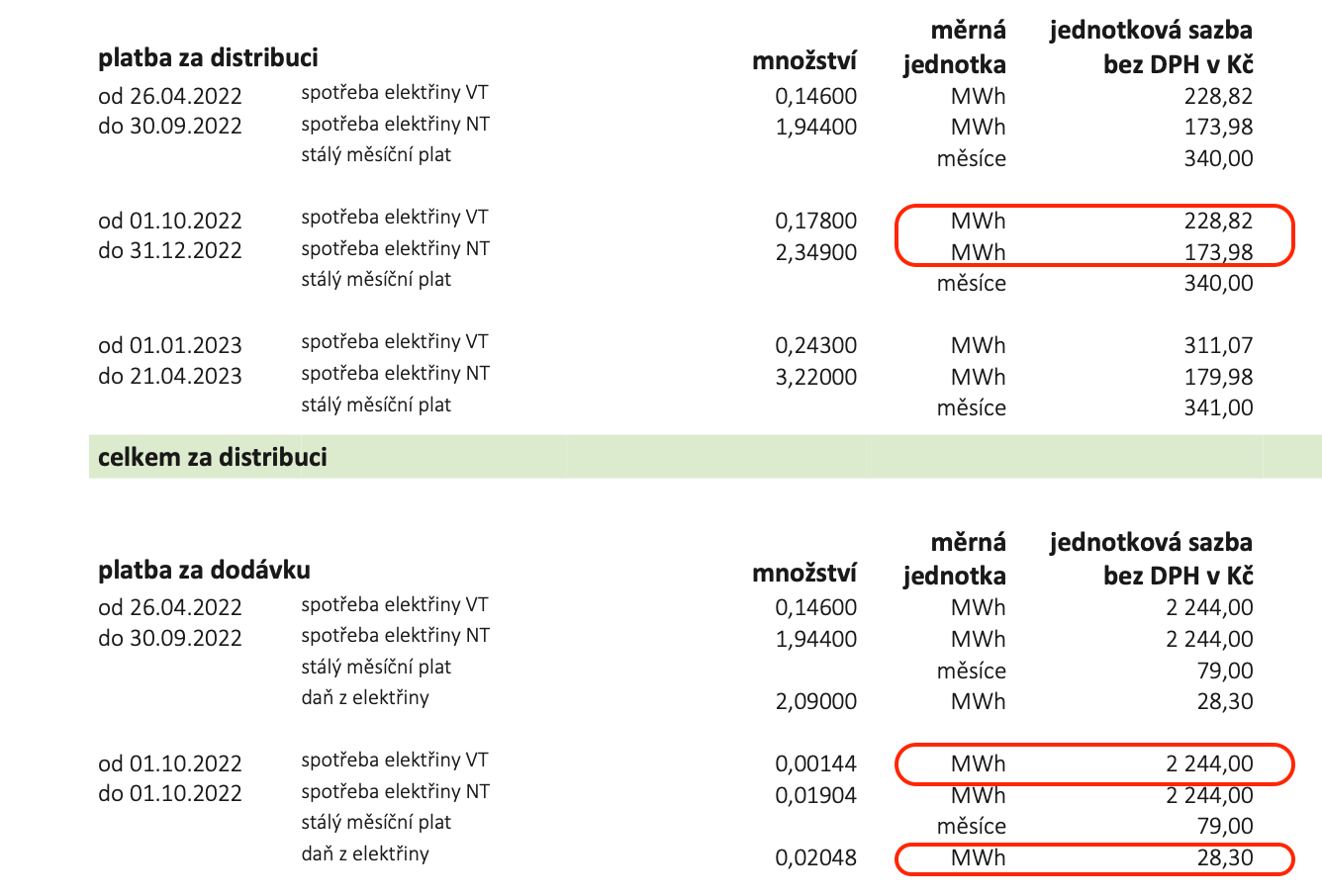

Dekuji za odpoved. Usporu pocitam pouze z ceny za dodavku elektriny, protoze predpokladam ze pouze to mi FVE usetri. V priloze jsou cerveně polozky za rok 2022, ktere do usetrenych penez za MWh zahrnuji. Za rok 2023 jsou cisla stejna az na drobnou slevu - "spotřeba elektřiny VT a NT" je za 2177Kc/MWh. Pokud je tedy muj vypocet spravny, tak mam (zatim) pomerne dobrou cenu elektriny a tim padem horsi navratnost FVE.
- Příspěvky: 6816
- Reputace: 940
Re: Investice s návratností (tzn asi ohřev TUV) a montáž u O
To nemas cele, kde mas cenu za elektrinu za 2023? Kdyz tam distribuci za zacatek roku mas?
Co to mas za dodavatele? Ty mas jeste fixaci z minula?
Cena za silovku je tech zastropovanych 6 Kc, nekdo uz ma desetniky dolu, ale urcite ne 2,6.

Diky za odpovedi. Nejdriv tedy rozsekneme moji cenu EE. Jak jsem psal vyse, za rok 2023 jsou cisla stejna az na drobnou slevu - "spotřeba elektřiny VT a NT" je za 2177Kc/MWh. Prikladam tedy jeste chybejici cast vyuctovani 2023 v priloze, Innogy. Tedy pro rok 2023 me potencalne usetrena MWh ve VT stoji 311(distribuce - predhozi priloha) +2177+28+113=2629Kc/MWh. S pravdepodobnym pripoctenim podpory OZE v 2022 tedy 3124Kc/MWh. Mozne vysvetleni proc se Vam to zda malo je ze mam tarif D57D, vytapeni elektrinou. Je tak? Nebo mi neco unika?

Usetris na vsem, kde je cena za jednotku v MWh. I distribuce ma cast pocitanou na MWh. Jinak 2kc za kwh je jak z jineho svetaadam777 píše:Dekuji za odpoved. Usporu pocitam pouze z ceny za dodavku elektriny, protoze predpokladam ze pouze to mi FVE usetri. V priloze jsou cerveně polozky za rok 2022, ktere do usetrenych penez za MWh zahrnuji. Za rok 2023 jsou cisla stejna az na drobnou slevu - "spotřeba elektřiny VT a NT" je za 2177Kc/MWh. Pokud je tedy muj vypocet spravny, tak mam (zatim) pomerne dobrou cenu elektriny a tim padem horsi navratnost FVE.
Jo a pozor, ceny tam mas DO 21.4.

Tech 311Kc v mem vypoctu je distribuce, takze to mam i s cenou za MWh distribuce. Sorry nepresne jsem se vyjadril vyse ze "za dodavku". Jj, vidim tam to "Do 21.4" a ikdyz je to bizardni, tak nikde na fakture ani v aplikaci Innosvet nemuzu najit ceny aktualni
Pokud nekdo vi kde to najit, muzete dat vedet.
Radeji predpokladejme scenar pesimisticky pro FVE, tzn cena za usetrenou MWh cca 3Kc. Ok a muzem postoupit dale? Nebo jeste neco mi unika?

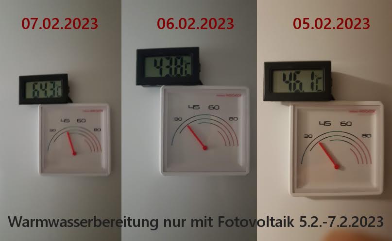

adam777 píše:Umelo by to i nejake reseni s menicem nacpat kazdy 1kW (kdyz sviti malo) do bojleru a do topnych dratu ruznych prikonu (rizenych termostatem)? (a idealne ne-drahy a ne-Číňan)
Takhle jsem ohříval v zimě vodu já, s Logitex - bez měniče, rovnou z panelů...
Bez měniče každých 300Wp / 500Wp / .... u nás až 2000Wp jde do vody a bez měniče. A řízené normálně termostatem.
I když ho mám stále na plno - což je 74 Stupňů.
