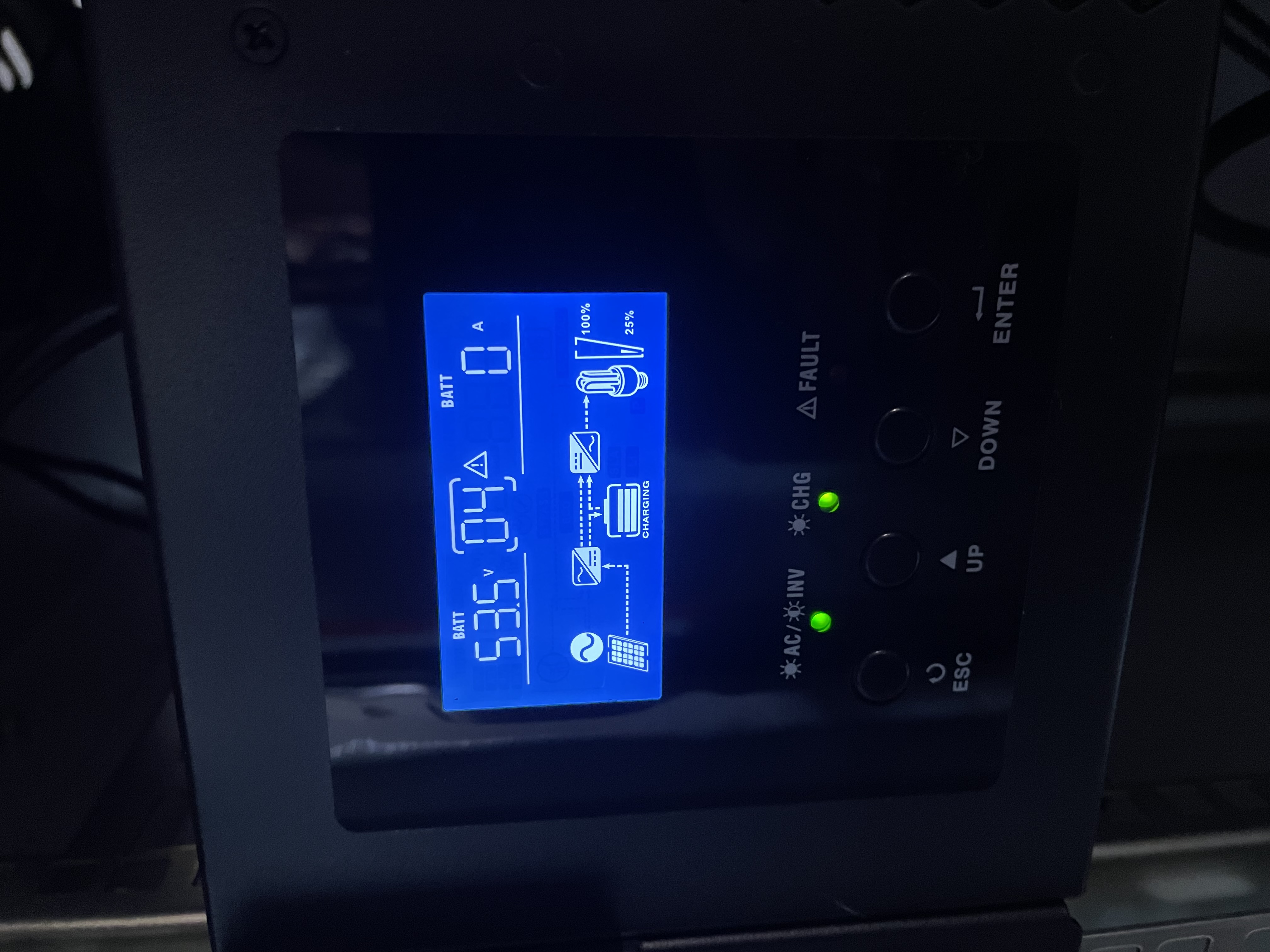

Dneska jsem zkousel nastavit Axperta King rack na kombinaci LiFePo4 a olovo. Nastavil jsem:
02-140A
05-USE
12-52V
26-Bulk 55,2V
27-Float 53,6V
29-50V
Ale Axpert zacal rvat a psat hlasku 04 a nenabijel baterii. Netusi nekdo kde by mohl byt problem nebo co jeste nastavit? Zatim jsem to chtel rozchodit takto az bude vice casu pohraju si s nastavenim BMS aby se odpojovala a pripojovala a zaroven bylo nabite olovo.diky

- Příspěvky: 7059
- Reputace:682
Re: Axpert King kombinace olovo a LiFePO4
Podívej.se do návodu, tam bude tabulka chyb
Je to varavani vybite baterie na to jsem koukal ale neni mi jasne proc to tam skace:-)
- Příspěvky: 7059
- Reputace:682
A co je položka 29? Já mám,že se má měnič při tomto napětí vypnout.ElektroEzs píše:Je to varavani vybite baterie na to jsem koukal ale neni mi jasne proc to tam skace:-)
Tohle bylo puvodne pak jsem dal 48V beru 3V na clanek LiFePO ale stejne porad to hlasi chybu 04.
- Příspěvky: 7059
- Reputace:682
Nastav správně položku 13
Na 29 já mám 42V
Na 29 já mám 42V
