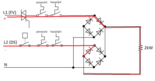

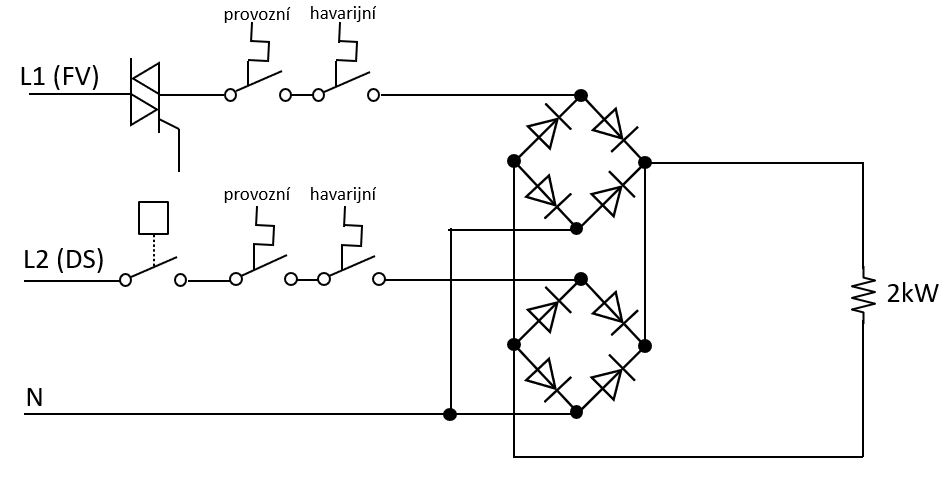

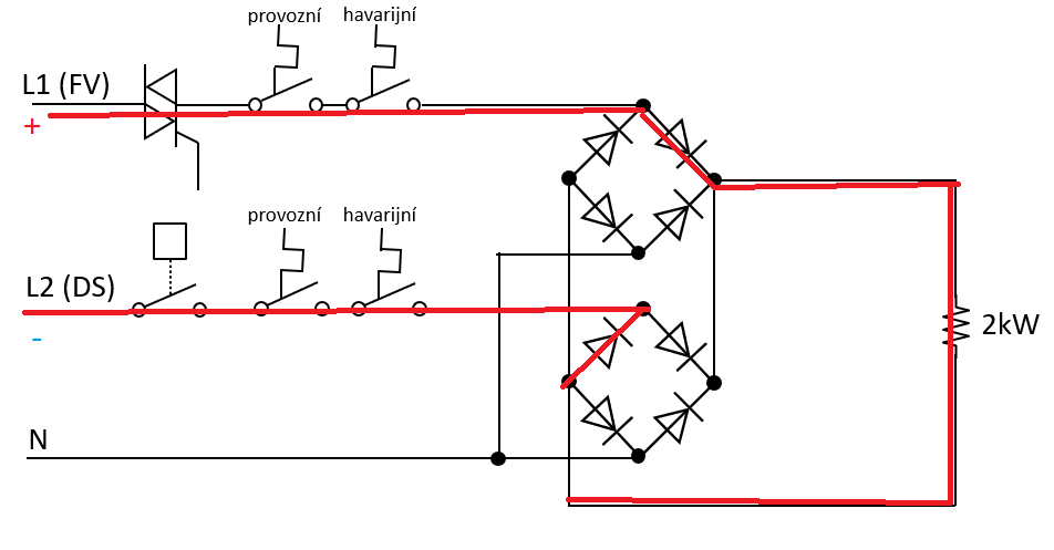

Napadlo mě univerzální řešení, které by mohl využít i někdo jiný: ohřev bojleru s DC meziobvodem. To by mělo elegantně vyřešit "problém" spojení dvou nezávislých zdrojů s různým napětím a fází. Navíc naprosto bez přetoků a bez řešení nějakého přepínání. Provozní i havarijní termostat je na AC straně. Jediná komplikace bude uchladit ty usměrňovací můstky. Dělá to nějakých 14W (2x0,7Vx10A), což by měl zvládnout lecjaký chladič CPU s větrákem poháněným spínaným zdrojem, který napojím na topnou spirálu.
Přikládám zjednodušené schéma zapojení a pěkně prosím o kritiku. Jestli tam není nějaký podstatný zádrhel, tak to někdy o prázdniny sestrojím.
Pro úplnost ještě dodám, že N a PE mám trvale spojené. výkon z FV bude řízen plynule (fázově řízené SSR). Ohřev z DS bude taktéž řízen nadřazeným systémem (podle teploty, výkonu FV, denní doby a stavu HDO).

Instinkt mi říká ne. Rozum hledá argumenty a nachází jen jeden: mokrá spirála+stejnosměrný proud=nízká životnost. Upřímně: raději bych to to udělal přepnutím pomocí relé, stykačů, klidně mechanicky/elektricky blokovaných, nebo více kontaktů v serii. Jestli to řídí nadřazený systém, tak po rozepnutí kontrolovat, že je to fakt bez napětí, než zapnu druhou větev.

Normální relátko s přepínacím kontaktem, na 10A by se mělo dělat, v měniči must je na 30A na 230V na AC a pro odporovou zátěž není co řešit.

Tak instalační relé na 16A stojí do pětistovky a když bude mít dva přepínací kontakty, tak může krásně přepínat L i N. V klidu bude přepnutý na síť a cívka se připojí na přívod z FV. Takže když přijde napětí od FV, tak relé přepne bojler na FV a začne se nahřívat. Nebo pokud to chceš nějak ovládat (máš tam nakreslený triak), tak můžeš tu cívku ovládat nějakým jiným systémem.
Jednoduchý a levný řešení.

Navíc kdyby se prorazila diody, mohou se začít dít věci.

Už jsem vyděl stykač který to přepnutí nepřežil. Kontakty nepřežijí když mají přepnout na jiný zdroj když nejsou fáze sfázované potom je tam klidně 400V.

Tohle bude fungovat "JEN" za té podmínky, že je měnič synchronně sfázovaný se sítí. V případě, že dojde k odpojení od DS a zpětnému připojení, tak měnič než se zpátky přifázuje, tak mění lehce frekvenci, až bude ve fázi s DS, tak se připojí.luky píše:ohřev bojleru s DC meziobvodem. To by mělo elegantně vyřešit "problém" spojení dvou nezávislých zdrojů s různým napětím a fází.
Jenže v tom je ten zakopaný pes, při jakékoliv výpadku nebo rozhození se sítí, může dojít až k extrémnímu stavu, kdy L1 a L2 budou v protifázi, tedy se na tělese objeví až 460VAC...pak jen už přemýšlet co odejde dříve, asi by to měl chytnout jistič, což určitě nezvýší pohodlí. Zlatý stykače, prakticky stačí cokoliv na 10A (pro 2kW) a s mech.blokování je jistota.

U instalačních relé je problém že ten přepínací kontakt má ty kontakty blízko u sebe, takže pokud přepínáme fáze které jsou synchroní i pod zátěží (odporovou) je to OK, ovšem pokud se fáze rozjedou tak nastává pěkný ohňostroj!
Stalo se mi to a kontakt toho relé se vypařil - po rozebrání po něm nic nezůstalo a vyrazilo to 25A jistič u elektroměru a měnič to přežil ten se taky vypnul na skrat.
Nahrazen instalačním stykačem a je po problému......

Pro druhý bojler, který má jen jednu spirálu jsem na Bazoši koupil reverzační stykač s cívkou 24V:
https://www.tme.eu/cz/details/lp2k0910b ... gI_t_D_BwE
a mám v plánu namontovat příložný termostat s kapilárou pro přepínání ohřevu FVE/DS, bude přepínat napětí do cívek stykačů:
https://www.tipa.eu/cz/termostat-salus- ... gKCmPD_BwE
Přes léto nastavím nějakých 40°C, když bude voda chladnější, nahřeje se z DS, jinak bude přepnuto na FVE, vnitřní termostat na maximum.

- Neznám přepínací relé, u kterého by výrobce povolil přepínání mezi nesychronními sítěmi. Tedy jakékoli nápady s relé s přepínacím kontaktem mi do baráku nesmí. Sice můžu dát dvě samostatná relé, kontrolovat rozepnutí a spínat je s časovou prodlevou... Ale spoléhat se na software bych dost nerad.
- reverzační relé by asi bylo řešení. Odrazovala mě cena. Tady se jedná o 9A a uznávám, že při takovém proudu to není úplně velký nesmysl.
- Nadřazený systém (PLC) by měl zajistit, že aktivní zdroj bude vždy jeden. Tedy situace, kdy na topném tělese bude sdružené napětí je "havarijní stav". Rád bych, aby i v takovém případě nic neshořelo. Že spadne jistič není problém.

Cena dobrá, proud malý ale kontakty možno paralelně.
Fáze napětí na vstupu a výstupu střídače je stejná, výstup je synchronizován vstupem.
Stav kdy se to rozejde by musel být fakt superhavarijní, ale stejně by jedno napětí zmizelo
