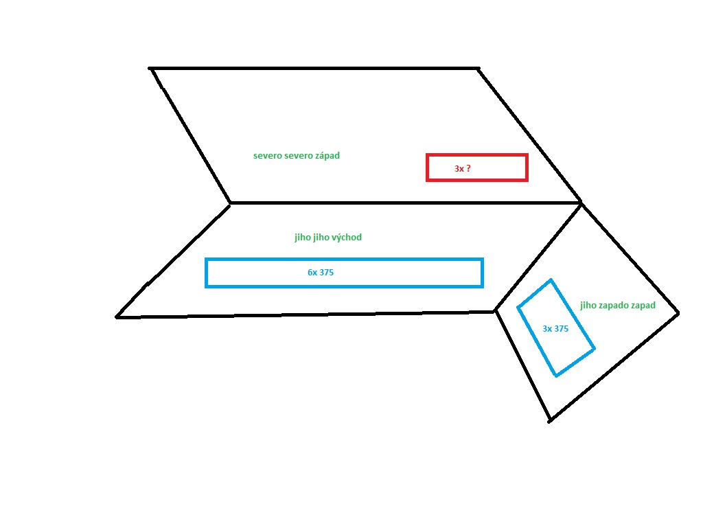

Ahoj všem.
Dnes provozuju na 1 MPPT 9 panelů a mají různé orientace, navíc i ty střechy si různě navzájem stíní, tzn. je to relativně divočina. Byl jsem od toho zrazován, ale po přečtení nějakých studií jsem to risknul a je to OK. Stávající systém je na obrázku modře. A já teďka zvažuju rozšíření, že bych na to stejný mppt napojil další panely. MPPT je victron 250/85 TR VeCan.
A s tím se pojí 2 dotazy:
1) Myslím si, že se to bude chovat podobně, jako dnes, tzn nebude se to nijak hádat, když na některý panely bude smažit slunce a na některý nic. MPPT mi prostě vybere napětí při kterým jde nejvíc Amper. Neuniká mi nic?
2) Tohle bude vetší divočina
Bude problém sehnat další 3 stejný panely. Tak jsem si říkal - musí vůbec být stejný? Co kdybych prostě jen sháněl panely, který mají podobný napětí maximálního výkonu? a může tam klidně být 3x500 místo 3x375 když bude podobný V. Nebo nemusí být ani 3 ty panely, může být i jiný množství.
A prosím neradit přidat panely na tu střechu, kde už dneska jsou. Není tam žádné místo.
Děkuji všem za názory
Ivo

Zajímaly by mě ty různé studie, na jejichž závěru se člověk rozhodne něco takového realizovat. Protože toto zapojení vede k tomu, že fv panely nepracují v optimálním (mppt) režimu, tedy část energie zůstane zbytečně nevyužita.

Mám to taky tak, 3x3KW , východ x jih x západ. Běžně dosahuji 6KW , který je maximum pro můj Growatt SPF5000ES.

nebal bych se toho. Mam taky 2kw vychod, 2kw zapad a 1kw jih. Vykony mi to dosahuje v pohode podle predpovedi takze to beru por sebe ok. Kdyz bych to roztrhal asi by clovek dostal o kapicku vic ale tezke to kvantifikovat

Ahoj, resim podobny problem a mel bych dotaz, ty panely mas na kazde strese zapojeny so serie a pak paralelne z ruznych orientaci do MPPT? Predem diky

Ja mám východ 2S2P, juh 2S4P, a tieto dva strigy sú zapojené paralelne do MPPT.
