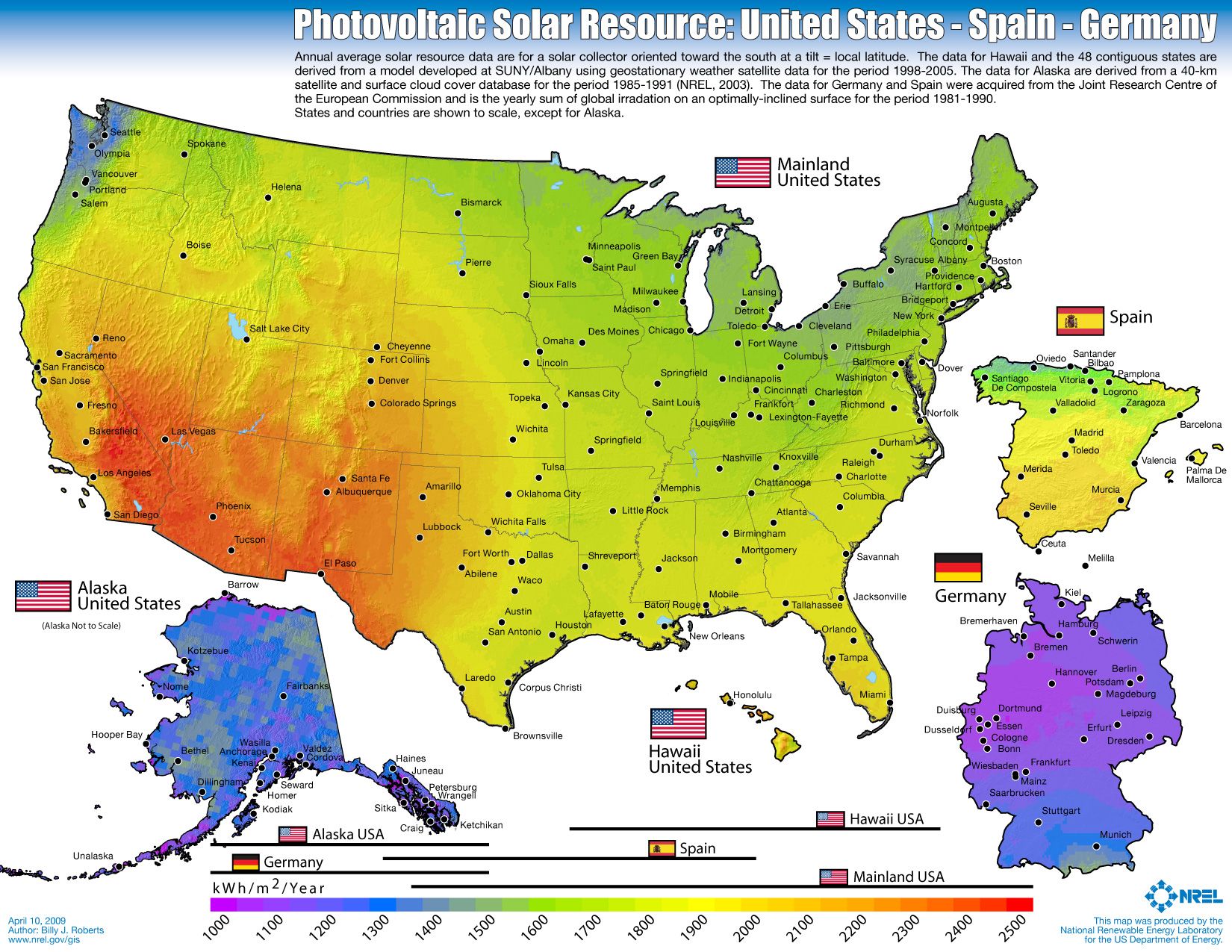

6V olověný blok nemá přístup k jednotlivým článkům - jakýkoliv problém s jedním = celý blok na vyhození bez možnosti opravy. Ještě horší je to s 12V bloky. Jediné co se dá uvažovat v našich zeměpisných podmínkách (1000kWh/m2) jsou 2V samostatné články.
Co musím uznat, tak jakékoliv olověné baterie velmi dobře fungují v USA! A to proto, že tamní sluneční podmínky jsou na úrovni špaňelska (1600kWh/m2)- na severu USA, na jihu v kalifornii dokonce na úrovni Afriky - tunisu (2500kWh/m2)!
