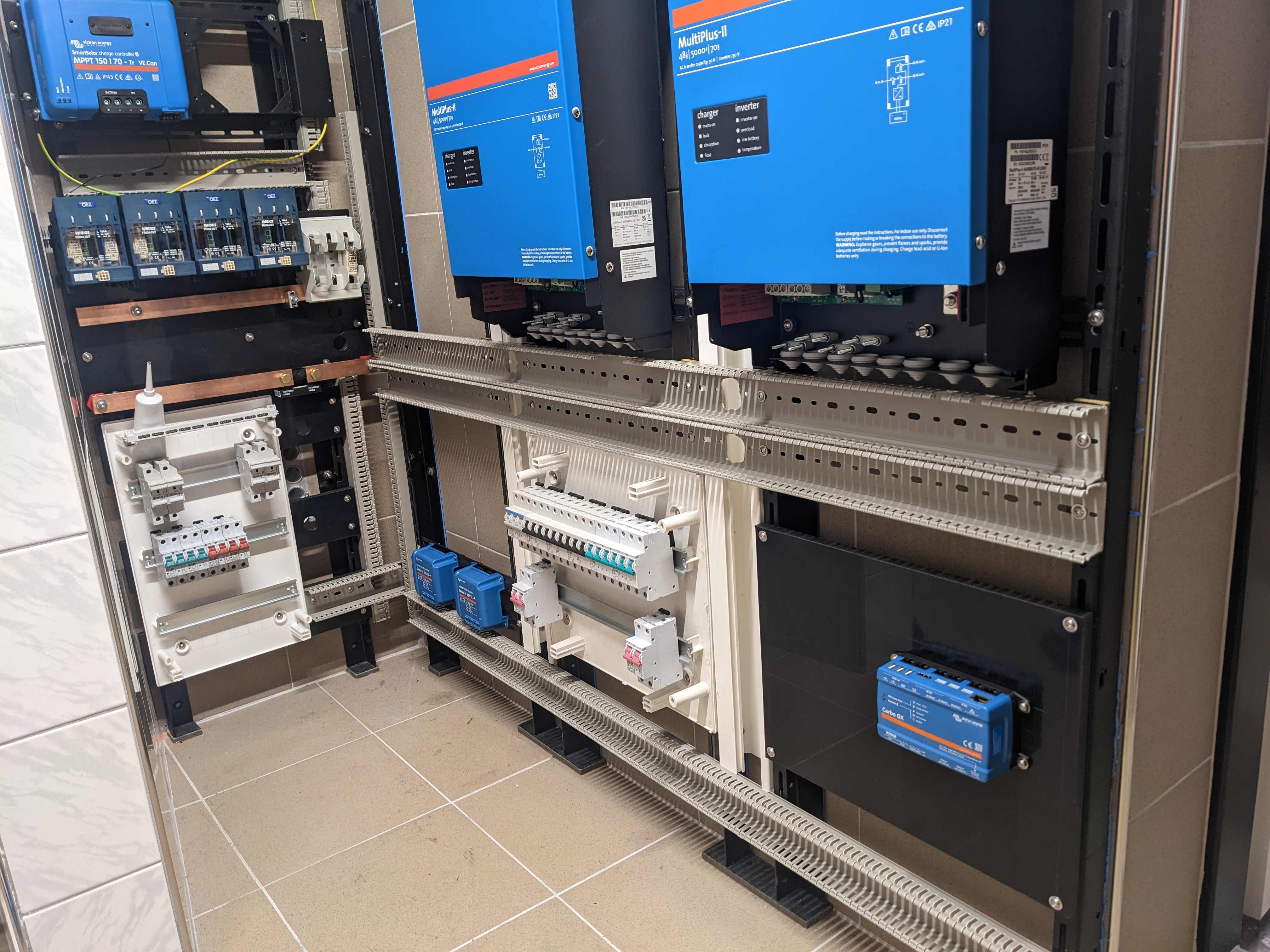

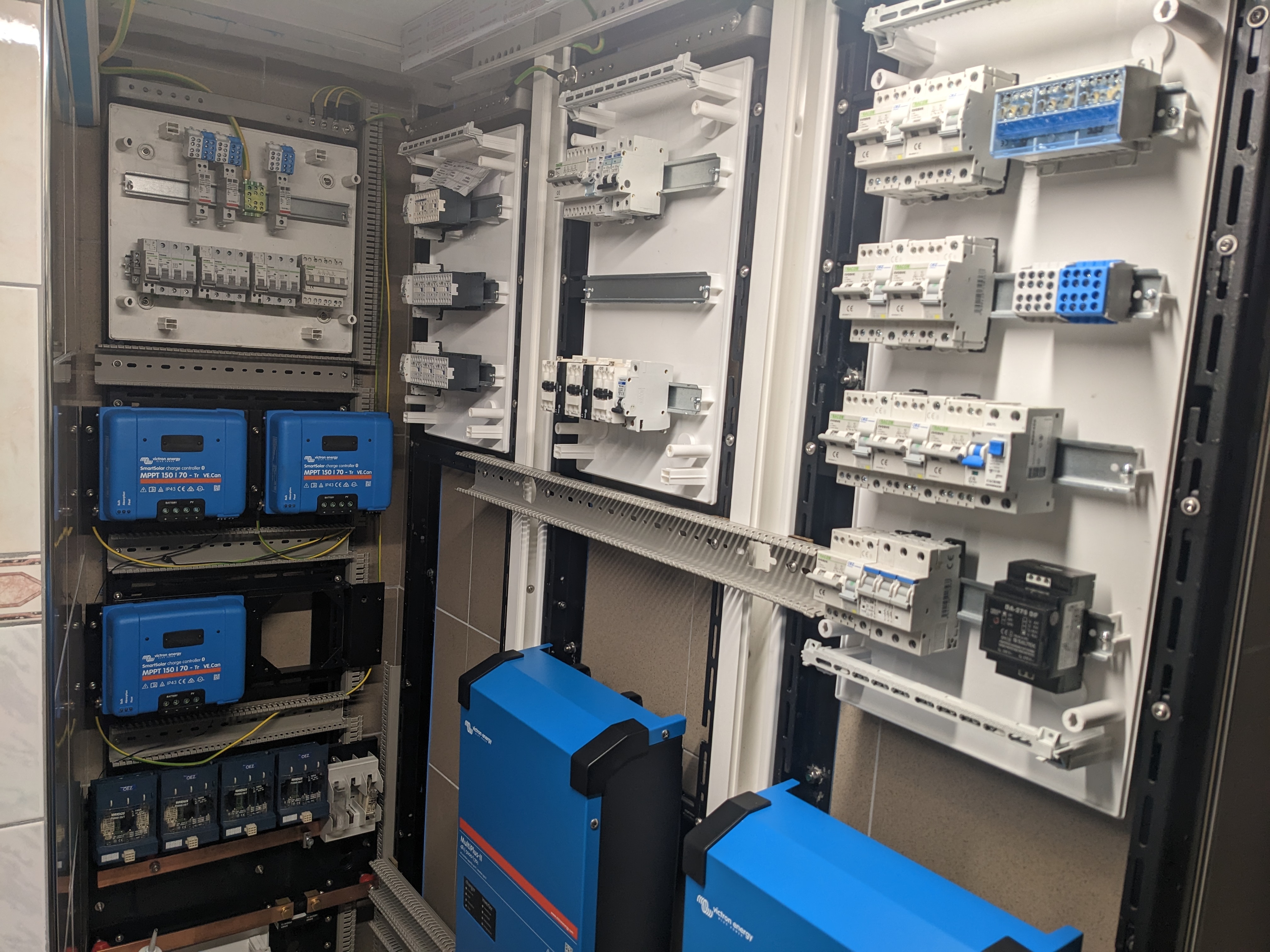

Zdražující energie v poslední době přiměly i mě, abych se zamyslel nad vlastními zdroji. Bydlím v rodinném domě, střecha nemá úplně špatné parametry, sklon 45°, na domě použitelný jihovýchod, na hospodářské budově jihozápad. Topíme plynem v kondenzačním kotli + záloha kotel na tuhá paliva. Vaříme také na plynu, ohřev TUV ve 2 elektrických boilerech, novější 200l OKCE 2/4 je už nachystán pro vytěžování z přebytků. Předpokládám provoz jednoho střídače, při hrozícím přetížení mu pomůže druhý, spouštěný jako generátor. při průběžné modernizaci domu v průběhu uplynulých 30 let se situace vyvinula tak, že mám na každém patře rozvaděč, tak bude trochu více přepínačů DS-0-FVE. V lednu jsem začal podrobněji studovat toto fórum, vyboural a přebudoval škaredý kout ve sklepě pod schody na trochu hezčí a začal nakupovat matroš. Zatím mám 36 panelů JA solar 385 Wp, plánuji 2 stringy 3S4P na domě a 1 string 3S4P na hosp. budově, 3 x Victron Smartsolar 150/70, 2 x Victron MPII 4kW, Cerbo, a nějaké drobnosti okolo. mám nachystáno 16x280Ah LiFePO4 asi EVE? (Docan power), provedeno inicializační nabití a něco přes měsíc odpočívají paralelně spojené. Podle počasí montuji Al profily na střechu, nebo drátuji ve sklepě. Doufám, že počátkem června zahájím zkušební provoz.

Ta rozvodna vypadá neskutečně krásně
Držím palce v dalším posunu elektrárny

Nejsou ty aku moc daleko? Co povede za lana aby to dalo s rozumným úbytkem? Nebyl by lepší smart shunt na nějaké síně u aku, aby system znal úbytek na kabelech? Jinak hezký, vážně máš držák pod mppt kde jsi rovnou dělal místo na ventilátor? Nebo je to nějaký hotový produkt ty držáky na stěnu? Snad urdžíš tu čistotu vzhledu i při zapojení

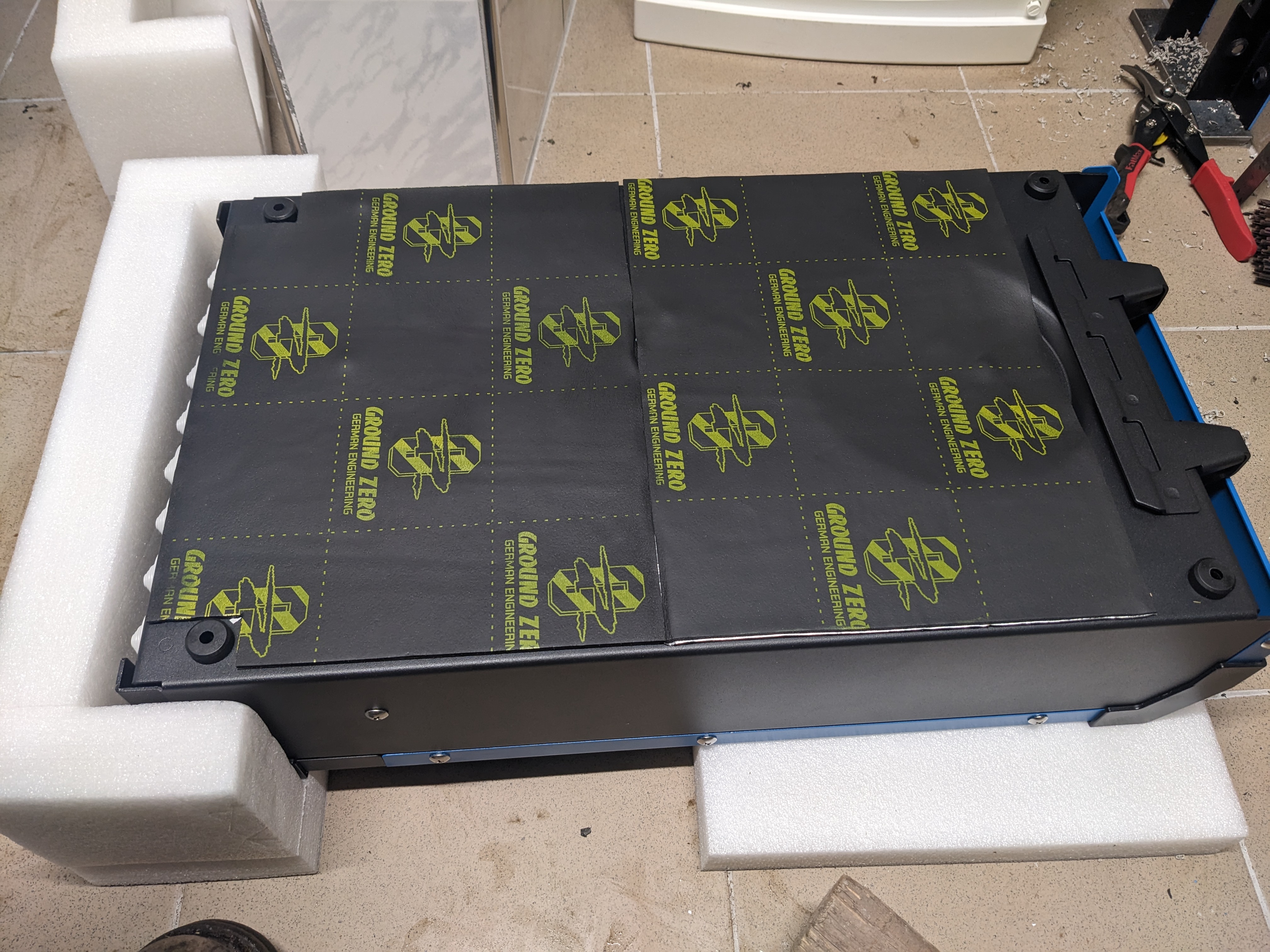

Pekna a cista prace
, hlavne se mi libi zaveseni na te konzoli ...jen dotaz, daval jsi pod ti MP2 nejaky silentbloky popr tu konzoli? + ty oriony mas jako backup na switche a cctv?

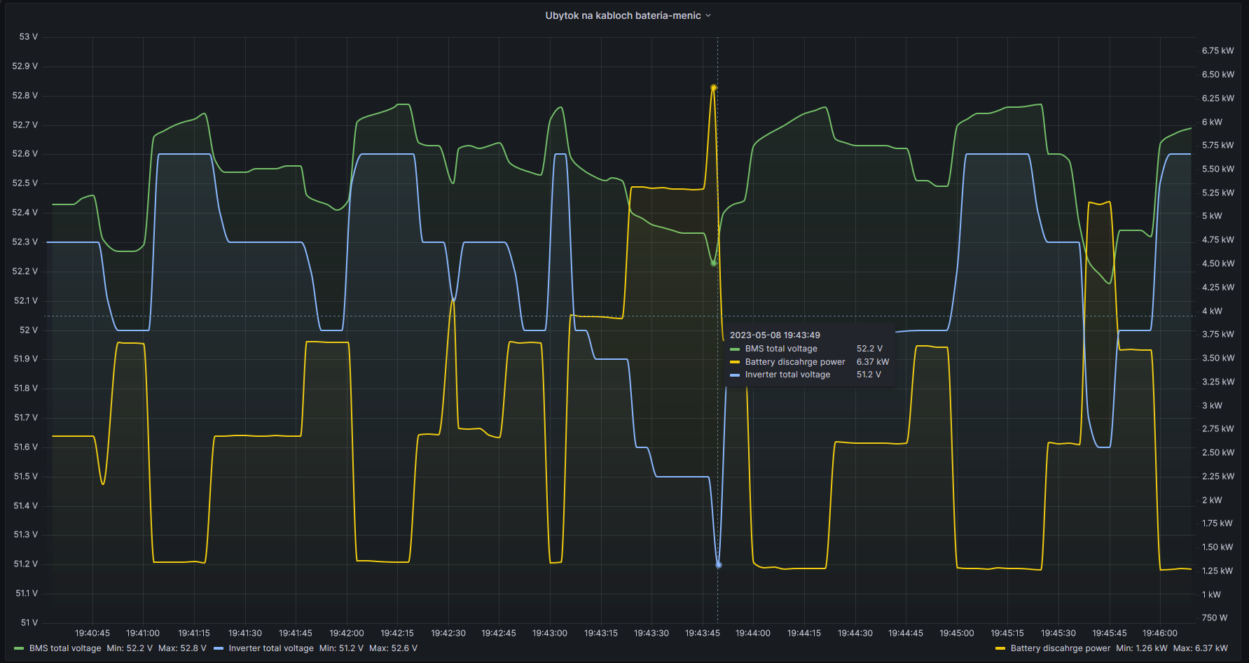

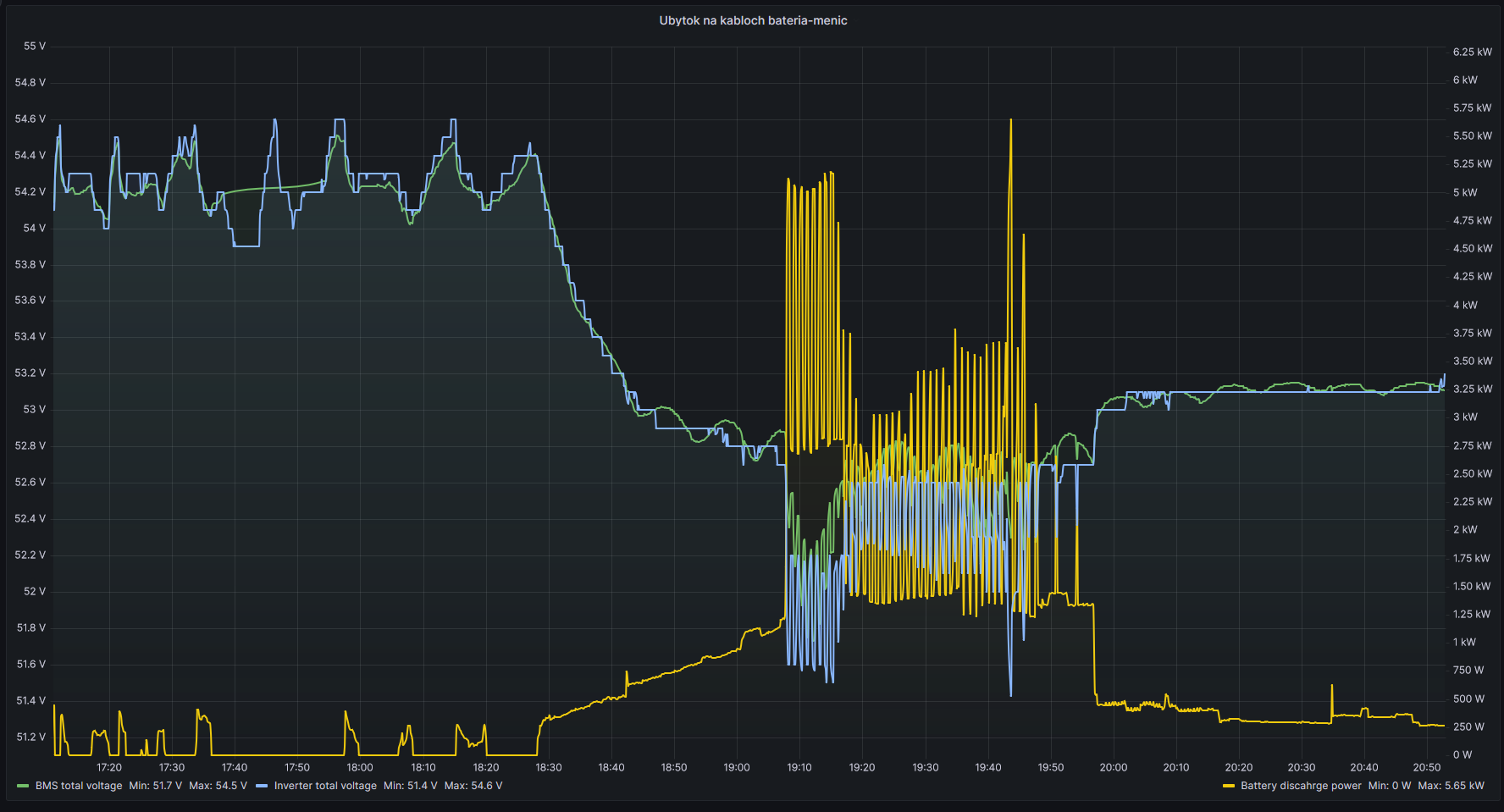

Ja mám 35 mm2 (pre každý pól) pre 5.5 kW MUST a tiež to asi vymením. Zatiaľ som pozeral len dáta z BMS a meniča, ale pokusne zaťažím menič na 5 kW a premeriam multimetrom, či to sedí.Diablo1st píše:35mm2 medzi busbarom a baterkou pre dva meniče je málo, rovno ich zdvoj.
Pri 6.37 kW (120A) z baterky mi to reportovalo úbytok 1V! To som fakt nečakal.

Stojky jsou po celé zadní straně podlepené 3mm modrou pěnovou páskou pro těsnění kontralatí na střeše a přes závitovky v chemické kotvě přišroubované do zdi. Stojky jsou asi 3mm U profil s podélnými dírami pro M6 po celé výšce, zdemontoval jsem v práci vyřazený rozvaděč, mezi ně jsem vložil parapetní kanál Kopos PK 90x55, po stropě vedu PK 110x65 Dal jsem tam i DIY MET: MP2 visí natvrdo, jen před montáží jsem použil trochu autohifi matroše, co mi zbyl: Oriony 48/12 9A budou pro napájení stávajícího systému 12/24V (0-aku-12V-aku-24V), který slouží pro ovládání a pohon rolet, vzduchotechniku, noční LED osvětlení chodby a pod. Teď tam mám 2 separátní nabíječky a 2x vyřazenou gelovku z UPS, další nabíječku + gel 12V mám pro signalizaci přetopení kotle, tak to sjednotím na jeden systém.Antrac1t píše:Pekna a cista prace, hlavne se mi libi zaveseni na te konzoli ...jen dotaz, daval jsi pod ti MP2 nejaky silentbloky popr tu konzoli? + ty oriony mas jako backup na switche a cctv?

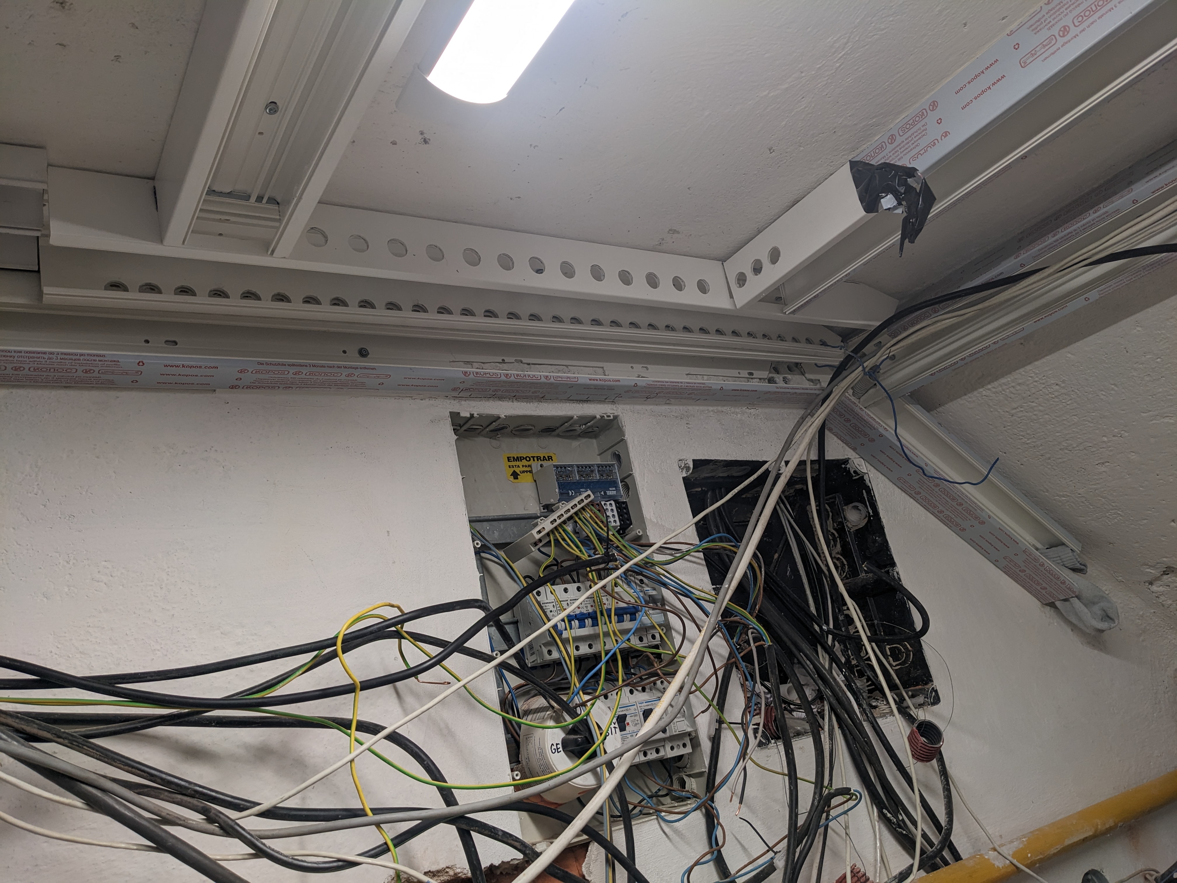

První kombibox pevně visí a vytrubkovaná trasa k prvnímu stringu.

Vést kabely od stringů po hromosvodu?
- sasy
- Příspěvky: 53
- Registrován: sob čer 26, 2021 11:33 am
- Reputace:6
Re: Horalova FVE
Jenom ten souběh už je mazec.
