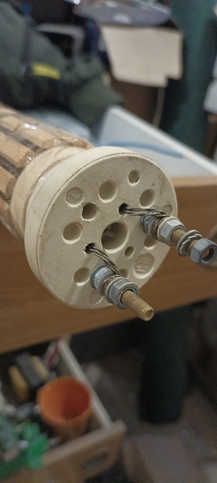

Také jsem koukal po tělese ale na tři fáze, 3* 230 se společnou nulou ... zatím jsem rozpletl a rozdělil jeden konec spirály na 2 (jsou to 4 dráty) a přepínám dle výroby mezi 1 či 2 kW.
Půl roku to jede.

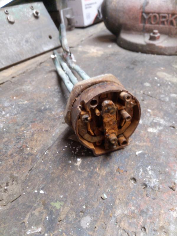

Tak topné keramické spirály se už nevyrábí se zdvojeným odpor. vodičem. Takže jsem navybral, jen si vzal náhradní 1800W za 550,-Kč, což je dobrá cena. Úprava tím prostě padá.
Jinak takhle vypadá spirála dohřevu fototermiky po asi deseti letech v pitné vodě. Nikdy nehřála.

Ale Ty máš suché těleso, nejspíš toto:

Jsou tam 4 odporové dráty a pokud nevadí společná nula, tak rozdělení jednoho pólu na 2*2 dráty po 1 kW je na chvíli a stačí 1 šroub, 3 matky a 6 podložek. Do volných děr dáš šroub a protáhneš k němu dvojici drátů. Pokud chceš 2 nezávislé spirály, musíš vyvrtat dvě díry navíc, nebo koupit

To mokré jsem dal obrázek jen jak dopadne za těch cca 10 let, což je fuj. Znám bojlery, které jsou starší a běží. Na tohle jsme přišli až když prorezlo skrz a začalo téct. Pod napětím nebylo, to bychom zjistili asi o dost dřív.

JJ, přesně z tohoto tělesa jsem to taky rozdělil na 2x 1100W, je tam i ta 3 díra pro šroub a menší na protažení té půlky vinutí, takže úprava trvá pár minut.ACDC píše:Po delším pátrání jsem našel těleso s dvěma spirálami. Zde: https://eshop.dzd.cz/teleso-topne-ktt-2200w-48x6cl/
