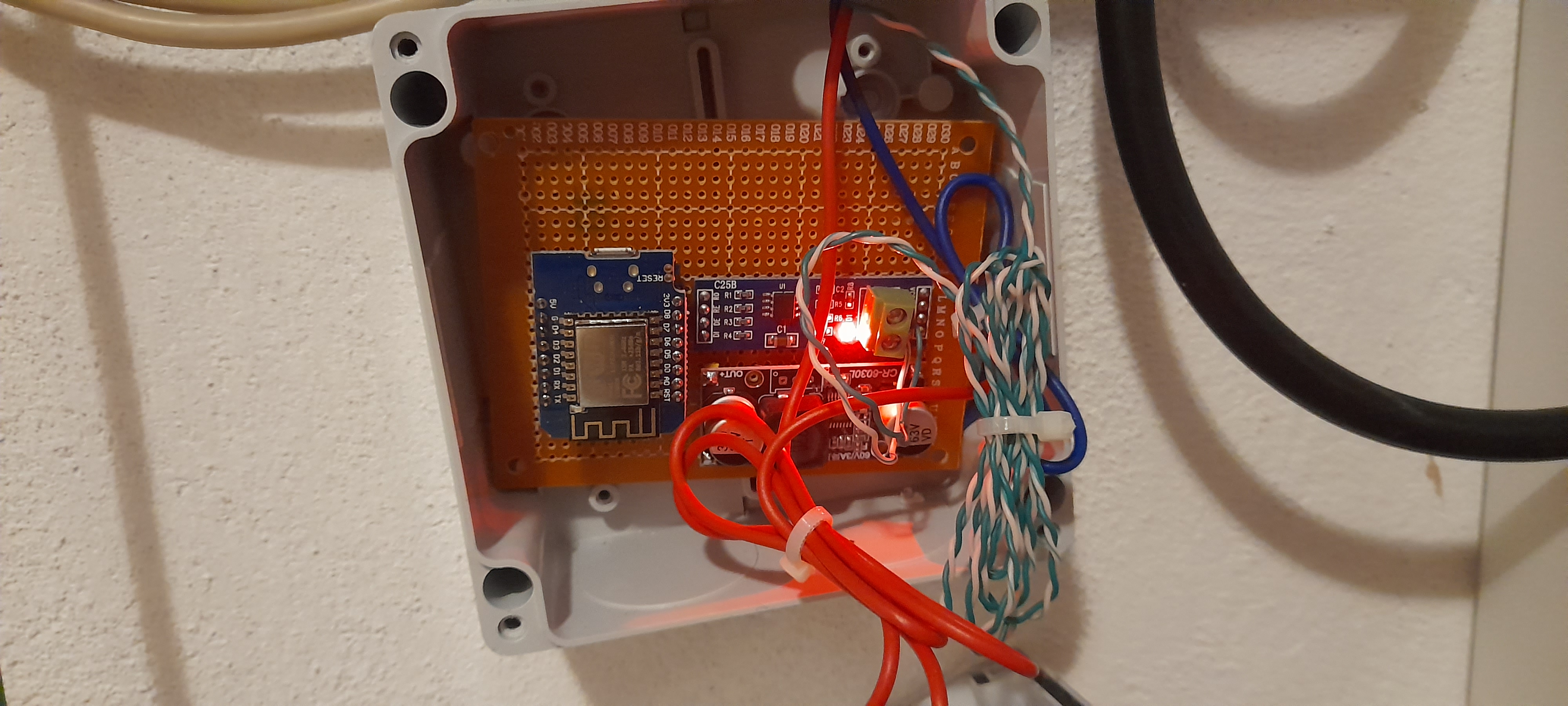

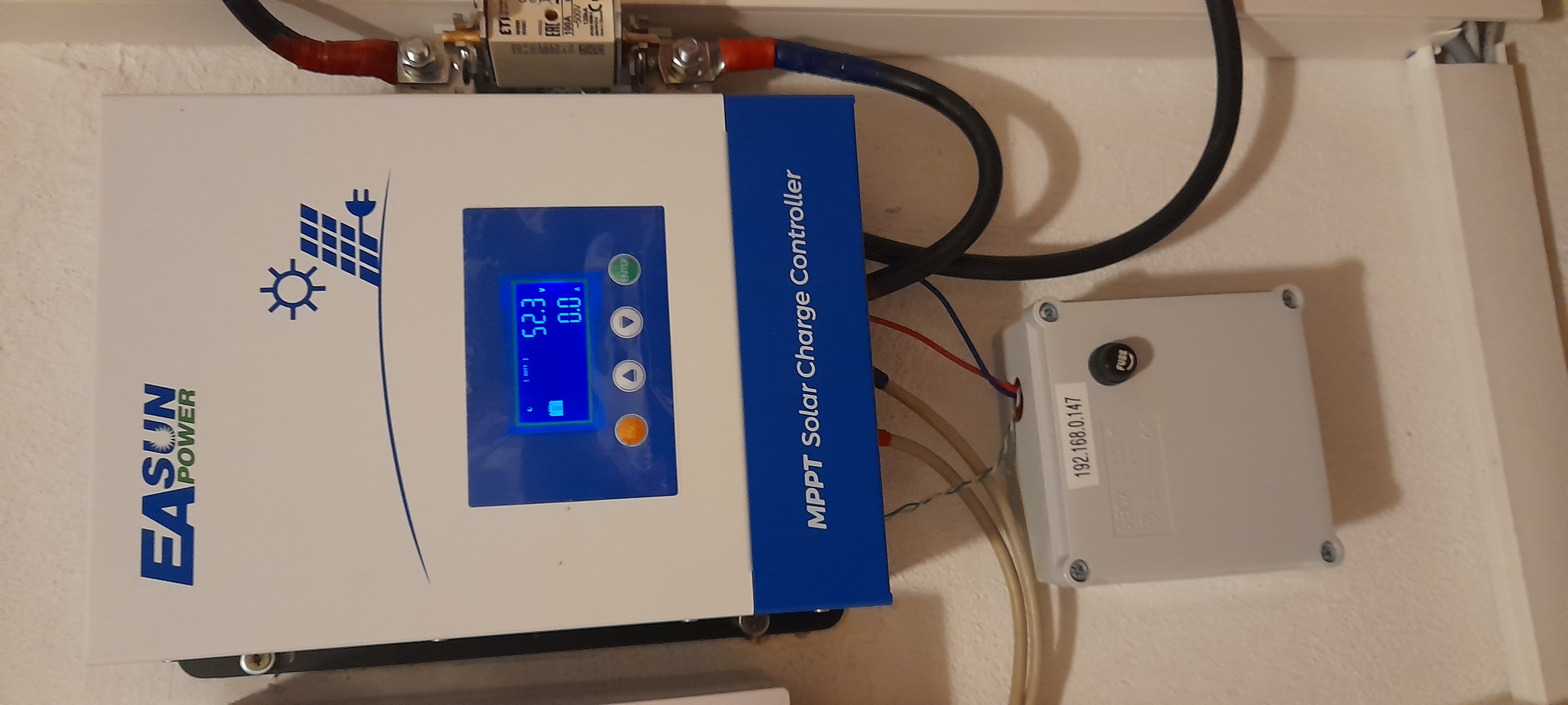

ESPhome pro EASUN MPPT8048
Snad moje práce někomu pomůže
Zakoupil jsem si tento MPPT regulátor EASUN MPPT 8048 a nikde jsem nenašel žádný software pro komunikaci, ani žádný způsob jak z něj číst. Od výrobce jsem si vyžádal výpis registrů a komunikace pro MODBUS a sestavil jsem si vlastní yaml pro čtení. Tak se s tím podělím ostatním.
Mělo by to fungovat i pro ostatní podobné typy

Ahoj,
Super děkuji moc! Zrovna jsem si tohle MPPT také zakoupil takže si mi ulehčil práci ani nevíš jak
Jen mám otázku ohledně zapojení, ze svorkovnic jsi to napojil přímo na esp na piny (D6 a D7)? nebo je tam ještě nějaký mezi prvek.
Díky za info a ještě jednou za yaml!

Mě tento regulátor už běží cca 14 dní i s komunikací a zatím vůbec žádný problém. Měří baterku přesně na desetinu voltu.
Co se týká připojení esphome, tak samozřejmě nedá se připojit přímo, pozor !!!
Je potřeba ještě převodník RS485/UART, např. tento
https://www.laskakit.cz/prevodnik-ttl-n ... 5--max485/
a pokud ho chcete napájet přímo od baterky, tak do napětí 35V tento
https://www.laskakit.cz/step-down-menic-s-lm2596/
Ale před připojením k esp je potřeba si na trimru nastavit napětí pro esp, tedy 5V !!! Jinak si to všechno odvalíte

Zdravím opět všechny, které zajímá toto téma. Protože jsem už obdržel několik SZ jak postavit monitorování tohoto regulátoru, tak doplňuji toto vlákno o podrobnější informace.
Co ke stavbě esp/485 převodníku budete potřebovat?
1. CPU ESP8266 nebo ESP32. Může být v podstatě jakýkoliv podtyp, protože zde používáme jen piny RX/TX na UART, případně jeden další GPIO na řízení toku ( záleží podle použitého převodníku UART/485 )
https://www.laskakit.cz/wemos-d1-mini-e ... ifi-modul/
https://www.laskakit.cz/iot-esp8266-lua ... l--tcp-ip/
https://www.laskakit.cz/ai-thinker-node ... 2k--ch340/
https://www.laskakit.cz/lilygo-ttgo-min ... ifi-modul/
2. Převodník z UART na RS485, buď klasický levný, nebo lepší optoizolovaný
https://www.laskakit.cz/prevodnik-ttl-n ... 5--max485/ ( tento má řízení toku, takže potřebný jeden GPIO navíc ), napájet 5V!!!
https://www.laskakit.cz/prevodnik-uart- ... 5--max485/ ( tento nemá řízení toku, stačí jen RX a TX ), napájet 3,3V!!!
https://www.aliexpress.com/item/1000005 ... 1802lfkdbO
Optoizolovaný, doporučuji ze všech nejvíce, napájený 3,3V!!!
3. Napájení
Tu je volba na vás, dá se to napájet přes USB na samotném ESP, anebo jakýmkoliv zdrojem 5V na nožičku 5V, z nožičky 3,3V je výstupní napětí pro další destičky, například ten převodník. Já jsem zvolil napájení od baterie 48V přímo na vývodech regulátoru, proto jsem si zvolil DC/DC převodník 60V/5V, ale s pojistkou max 1A!!!!
https://www.aliexpress.com/item/1005005 ... f19ceX7gqr
Dále přikládám soubor yaml. Je dlouhý, proto není zobrazen v příspěvku, ale je ke stažení Celé mi to už několik měsíců spolehlivě funguje. Za škody vzniklé při bastlení nezodpovídám!!!
Předpokládám, že kdo se do toho pustí, už má zkušenosti s esp a proto kreslení schéma považuji za bezpředmětné.
Komu to pomůže, potěší mě kladné hodnocení.
3. Napájení
