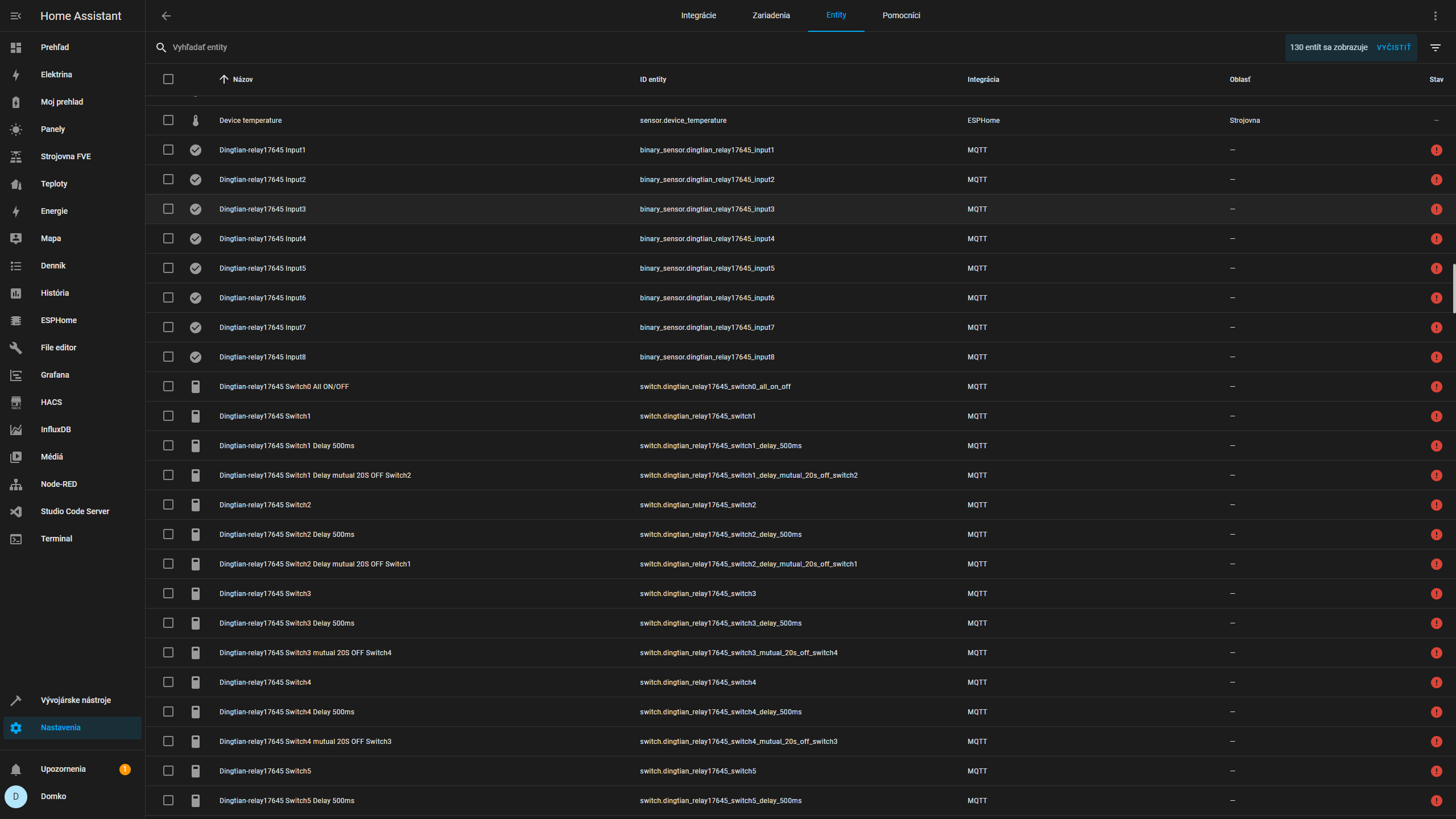

Mám HA a chtěl bych k němu připojit relé desku, která podporuje HA a MQTT. Na webu té desky je tohleto:
Jsem z toho ouplný jelen, co tam napsat, co napsat a kam do Home assistanta.
Nechápu co se připojuje k čemu, jestli ta relé deska k HA, nebo HA k relé desce, prostě mi pořád uniká ten princip.
Byl bych moc vděčný člověku, co mě to vyloží tak, aby to pochopil i blbec jako já.

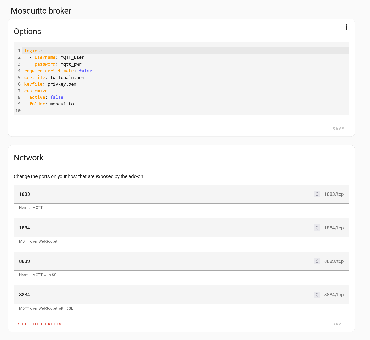

1. Nainstaluješ do HA Mosquitto broker - já mám nastavení:
Mosquito broker
Mosquito broker

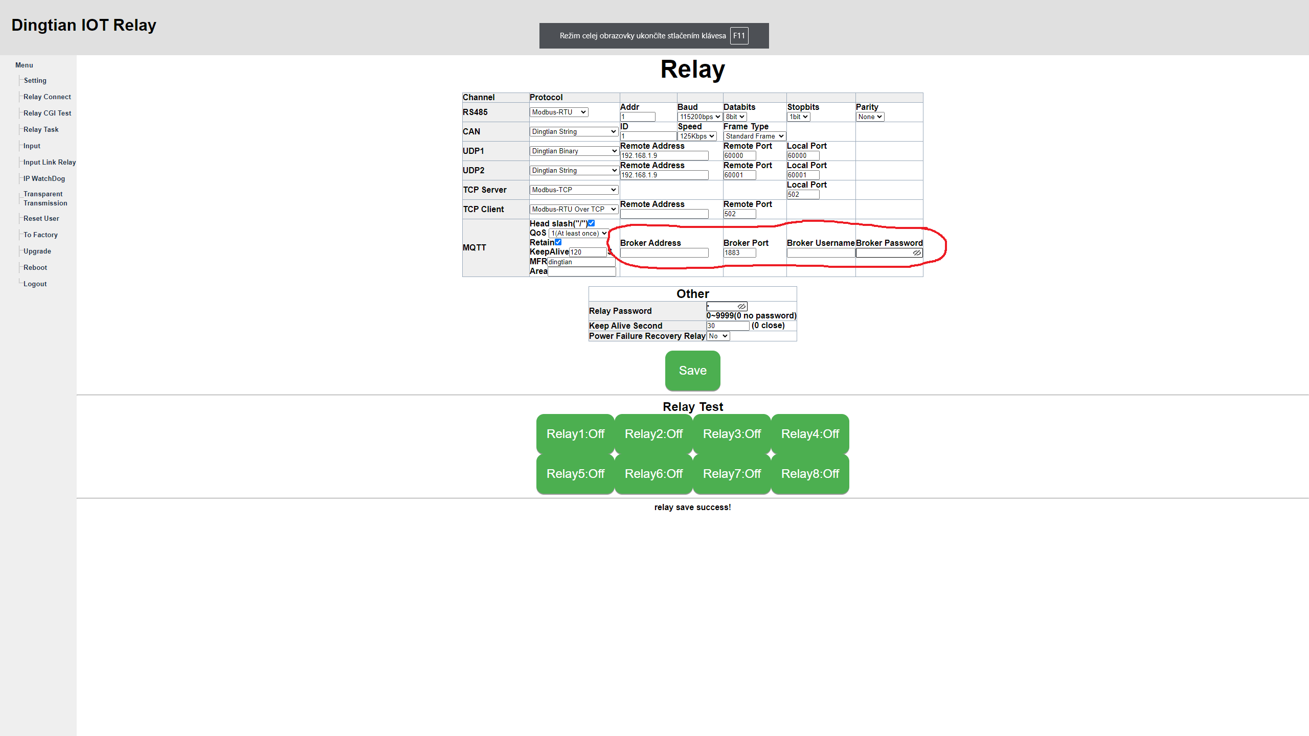

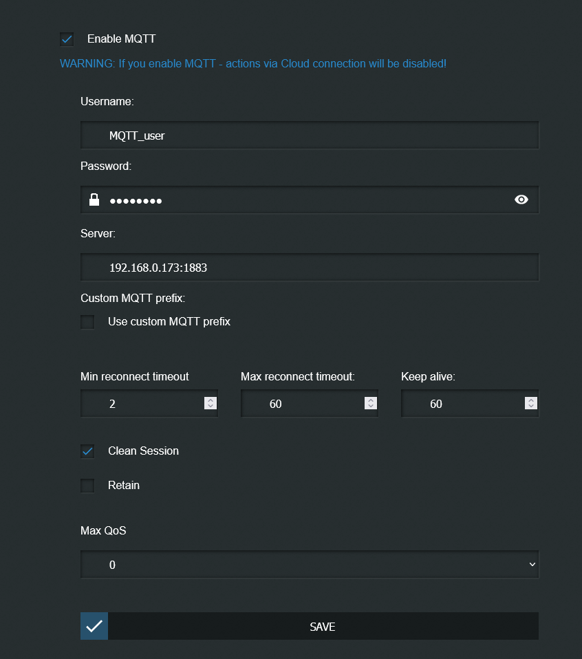

2. Jeho nastavení vložíš do nastavení toho tvého relay boardu. Jako příklad tady mám co ukládám do Shelly:
Shelly MQTT
Shelly MQTT

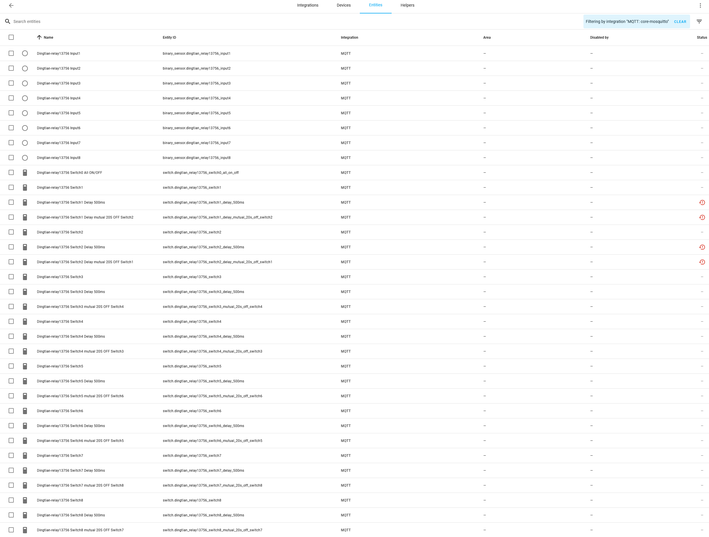

3. Do HA configuration.yaml vložíš kód, který bys měl mít od dodavatele tvého relay boardu. Já mám podobný a u něj je tam vloženo toto (u některých relátek jsem nastavení změnil, protože jsem chtěl, aby měla převrácené ON/OFF chování):
Kód: Vybrat vše
# example relay board SN is 100,then replace "relay0" with "relay100"

Jo a pak ti v HA přibude něco takového:
MQTT entity
MQTT entity
Plazivec
Příspěvky: 458
Registrován: čtv kvě 07, 2020 2:35 am
Reputace:39
Re: MQTT a Home assistant po lopatě pro blbce
Nový příspěvek od Plazivec »
Díky rva to vypadá, že jsem to asi pobral. Mockrát děkuju. Teď budu muset nastudovat, jak udělat odkazy z configuration.yaml do jiných *.yaml, abych tam neměl bordel. Jdu na to.
