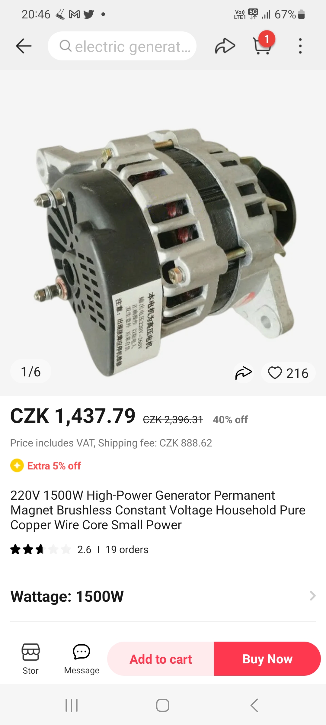

Nebo i 230VFranta2776 píše:Na Alíku jsou 48V alternátory ke koupi hotový

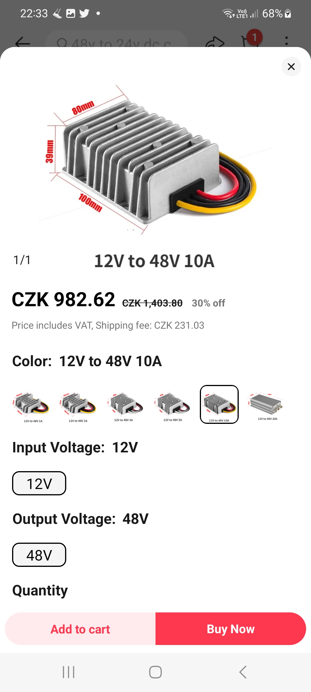

Určité jsem tam viděl 40A 48V.Nebo použij měnič 12/48V

Tak jsem na to šel od lesa a kdybych vzal obyčejný alternátor, díval jsem se, že 12V 50A se dá pořídit v hmotnosti 2,75 kilo, jestli nekecají. Motor má 3,3 kila a půl kila držák a šrouby. 5M15 řemen. K tomu bych použil podobnou věc, jak psal Franta, ale 3-4 kusy po 9 euro.
https://www.alibaba.com/product-detail/ ... 58c2sX47tY
Nic to neváží, dá se nastavit napětí i proud, takže můžu regulovat zatížení motoru podle libosti. A když schoří jeden, jsou další jako záloha.
Hledal jsem i další, ale za normální peníze nic co by se dalo nastavit není. A dávat za to 2 tisíce nechci.
Jediná nevýhoda, že účinnost spadne z těch 60 procent na 50, ale to už se nezblázní.
