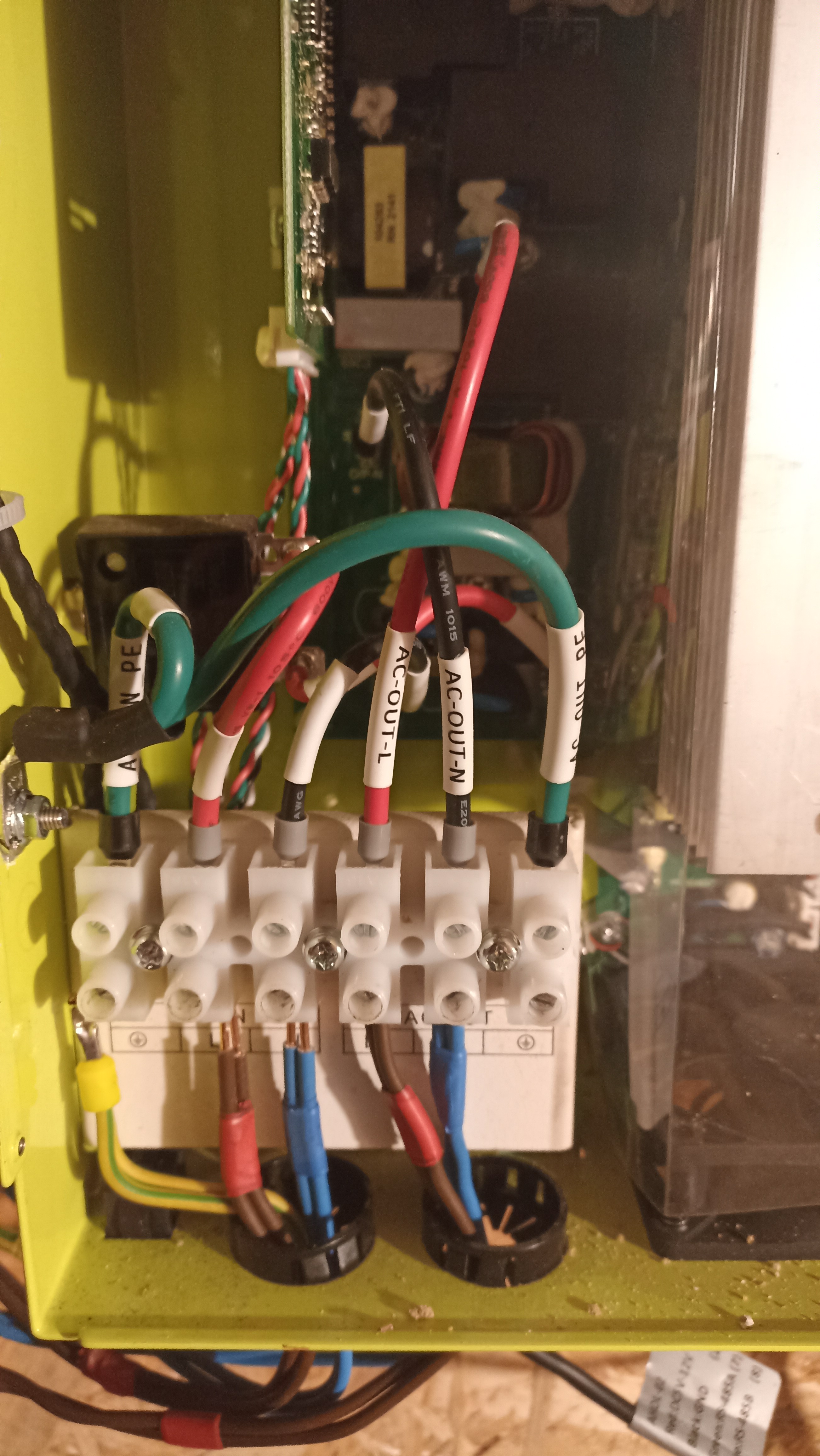

Mám v tom taky guláš....mám v rozvaděči měděnou lištu na které rozděluji PEN na PE a N dál jedu do měniče a samozdřejmě na spotřebiče. Můžu zpět od měniče PE a N připojit na tu samou lištu nebo to musí být ta lišta rozdělená?

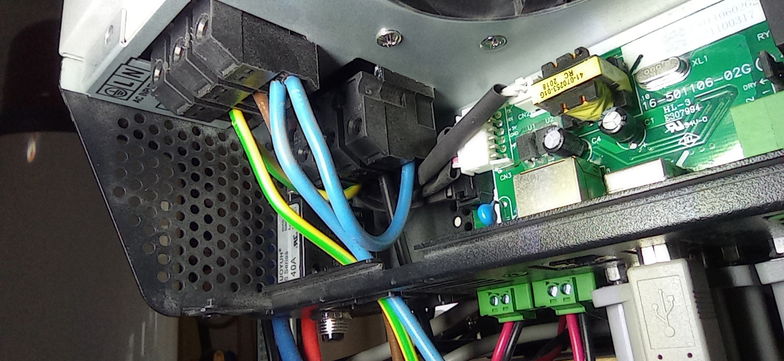

Takhle je to z výroby na mojem, přívod PE je propojený s kaslí i vývodem
