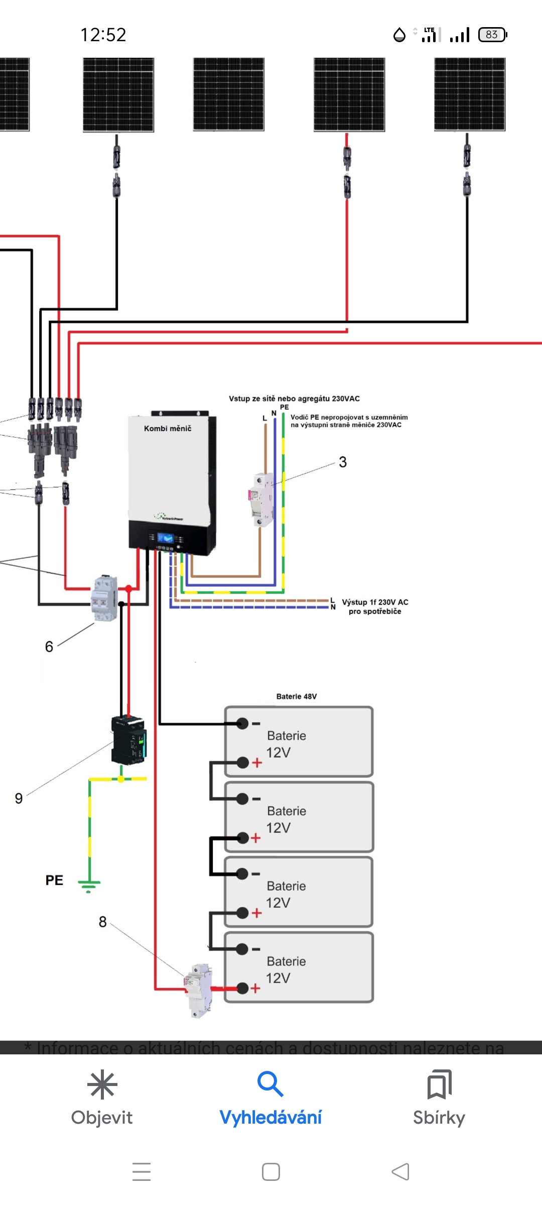

U měničů s vysokonapěťovým vstupem je napsaný že výstupní N a PE se nesmí spojit dojde k poškození. Používat pouze v tn-s.
Vstup je vždy bez problémů PE a N spojený stejně se většinou krmí hned za elektroměrem kde je tn-c.
Ale tady se jedná o to že výstup se prý nesmí spojit. Už musí být rozděleny nuly jako za proudovým chráničem.
Potvrdil i prodejce must u nízkonapěťové ho mustu.
Tak že Šobáň raději nepiš vem ho a je to.
Protože až zahoří nebo nebude správně fungovat ty to řešit nebudeš.

Jak tu píše Soban... Mám MUSTY 2ks a oba vedu 3 drátem... Na vstupu je přiveden 3 drát z DS kde je L,N,PE a na výstupu taky 3 drát do rozvadeče, kde je spojeno výstupní N s PE před chráničem. Nikde nic nehoří a nevybuchuje... Jen je tam zkrátka potenciál oproti zemi takže to nezapojovat za provozu protože to jednak kope a jednak jiskří. Většina měničů dovoluje uzemnit N, některé to mají sami v sobě řešeno relé které propojí uvnitř N a PE výstupu. Zkrátka buď to N uzemníš a nebo musíš hlídat izolační stav protože nebudeš mít na L 230v a na N 0v ale cca 115V/115V a to jsem rozhodně doma mít nechtěl.

Mám vysokonapěťové měniče dle podpisu a vstup je propojen s výstupem hned na jejich svorkovnici (až na Lin a Lout). Nemusím z hlavního rozvaděče tahat 2 dráty Nin a Nout, ale jenom jeden N (PEin a PEout ale PE). A spojeny jsou v hlavním rozvaděči (tam se hned rozdělují pro obvody, které jsou L+N+PE, nebo zůstávají spolu pro část se starou instalací L+PEN).
Propojení vstupu a výstupu N a PE hned na měniči Isolar SMII

Udávám jen to, s čím mám zkušenost. U těch vysokonapěťových co mám je akorát nepříjemné, že panely nejsou galvanicky oddělené od AC výstupu, na jejich DC je namodulováno 230 AC, takže nejde žádný pól panelů uzemnit a pokud náhodou k uzemnění dojde (závada, vybavení přepěťovky), jedná se o nepříjemný zkrat měniče. Ale tak to bude u většiny těchto měničů.
