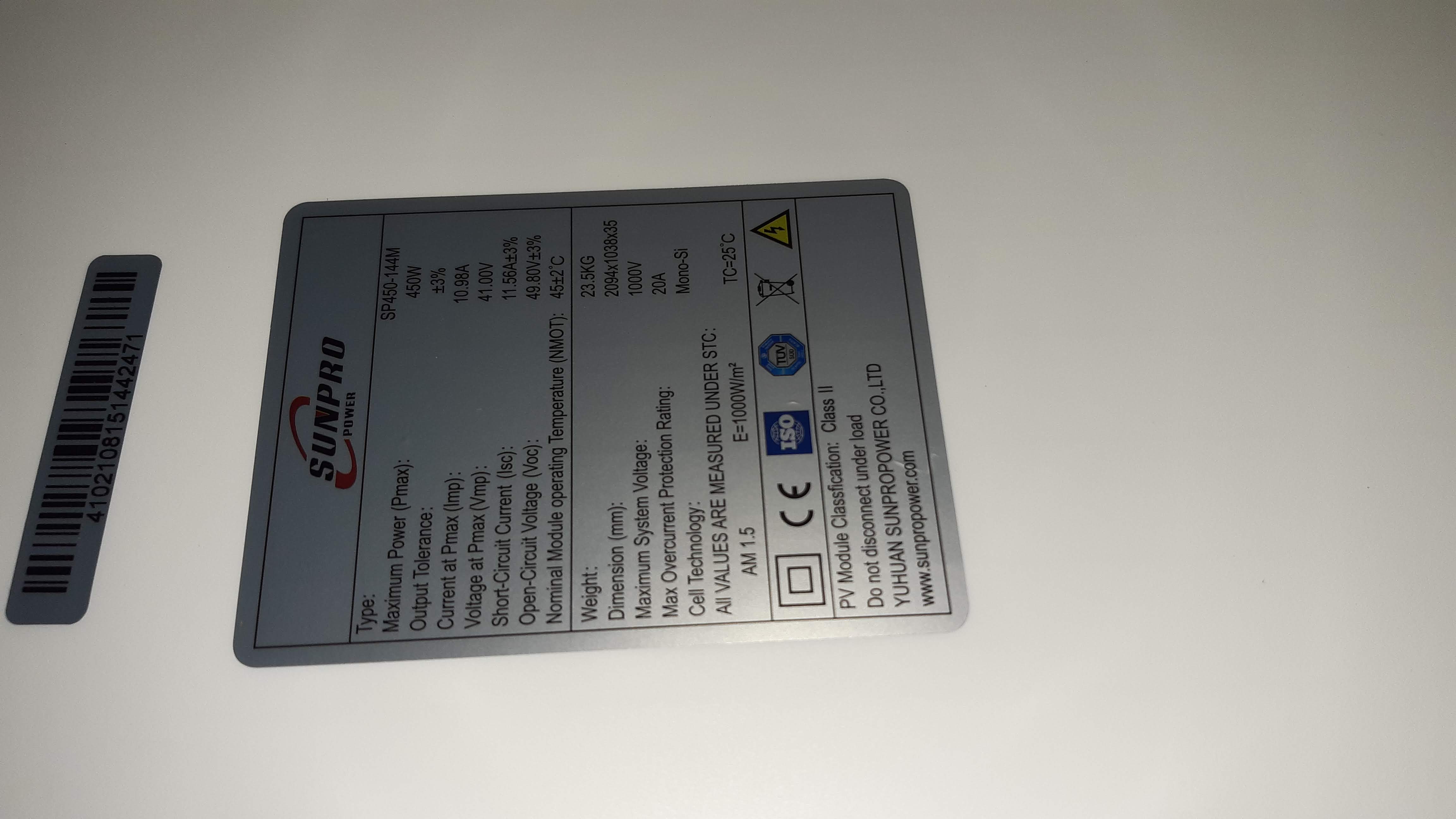

Zdravím zdejší odborníky, které panely by bylo vhodnější pro zapojení 3S na Kinga I-(145V). Má někdo zkušenosti s těmito panely u axperta.

U prvního mi vychází VOC 146V při -25°C
U druhého VOC 133V při -25°C
Takže asi ty druhé kterým vychází VOC 133V
Výpočet VOC max https://www.solar-kerberos.cz/cz/faq/vypocet-vocmax

Dosadil jsem hodnoty do vzorce a vyšlo mi takto , udělal jsem někde chybu ? Nechci se dohadovat o +-1V, jen u nás dole na jihu Moravy teplota -25`C nebyla "od Kuvajtu napadení". Pokud budu počítat teplotu -20`C , jít do zapojení 3S ?
Počet panelů 3 ks
Voc 41.02 V
Teplotní koeficient Voc -0.28 %/˚C (%/K) mV/°C
Výrobní tolerance panelu 3 %
Nejnižší výpočtová teplota -25 ˚C
Vocmax 144 V V
Počet panelů 3 ks
Voc 41.02 V
Vocmax 144 V V
- Příspěvky: 4734
- Reputace:316
Re: Panely pro Axperta- King I
Neudělal, já nedosazoval ten koeficient a toleranci, ale i tak to nevychází výpočet 144V a max 145V do toho bych nešel, nějaká rezerva by tam měla být.
Už i číňan osazuje součástky na doraz a pokud i ty je budeš ždímat na doraz.......
Ale samozřejmě je to tvoje rozhodnutí, a tvé zařízení........

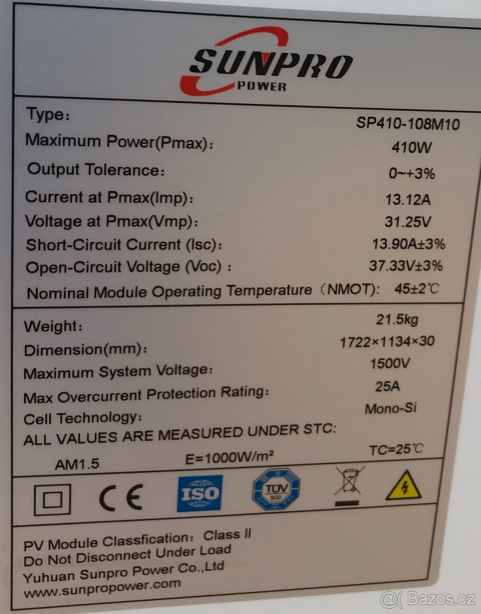

Je v dnešních novodobých panelech vůbec nějaký vhodný pro zapojení 3S , abych nepřekročil VoC a nebo nemá cenu hledat a zapojit 2S. Pro axperty-King byly doporučovány panely 60 nebo 120 buněk, je s tím nějaký problém pokud toto doporučení nedodržím.Co tyto panely viz příloha ?

Stačí použít tuto tabulku. https://www.solar-kerberos.cz/cz/faq/vypocet-vocmax
Hraniční napětí Voc je asi 40V a to jsou panely do nějakých 420Wp.Také záleží na teplotním koeficientu Voc.

U kamaráda je King 1 osazen panely 450Wp jako 2S. V celkové konfiguraci 4500Wp 2S5P jihozápadní orientace. Funguje to naprosto perfektně.
