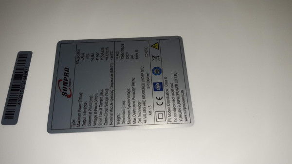

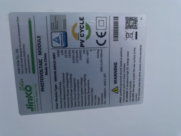

Zdravím zdejší odborníky, které panely by bylo vhodnější pro zapojení 3S na Kinga I-(145V). Má někdo zkušenosti s těmito panely u axperta.
Soban
- Příspěvky: 4583
- Reputace: 307
Re: Panely pro Axperta- King I
U prvního mi vychází VOC 146V při -25°C
U druhého VOC 133V při -25°C
Takže asi ty druhé kterým vychází VOC 133V
Výpočet VOC max https://www.solar-kerberos.cz/cz/faq/vypocet-vocmax

tak tak. tie jinko nie. ak nieco podobne tak s vyssim napatim cca 40-45Vmp a zapajat ako 2s. na 3s je ideal tak okolo 30Vmp

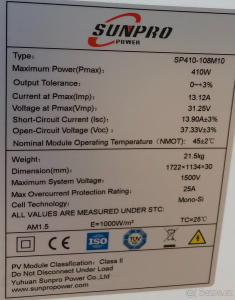

Je v dnešních novodobých panelech vůbec nějaký vhodný pro zapojení 3S , abych nepřekročil VoC a nebo nemá cenu hledat a zapojit 2S. Pro axperty-King byly doporučovány panely 60 nebo 120 buněk, je s tím nějaký problém pokud toto doporučení nedodržím.Co tyto panely viz příloha ?
Pawel
- Příspěvky: 979
- Reputace: 70
Stačí použít tuto tabulku. https://www.solar-kerberos.cz/cz/faq/vypocet-vocmax
Hraniční napětí Voc je asi 40V a to jsou panely do nějakých 420Wp.Také záleží na teplotním koeficientu Voc.
