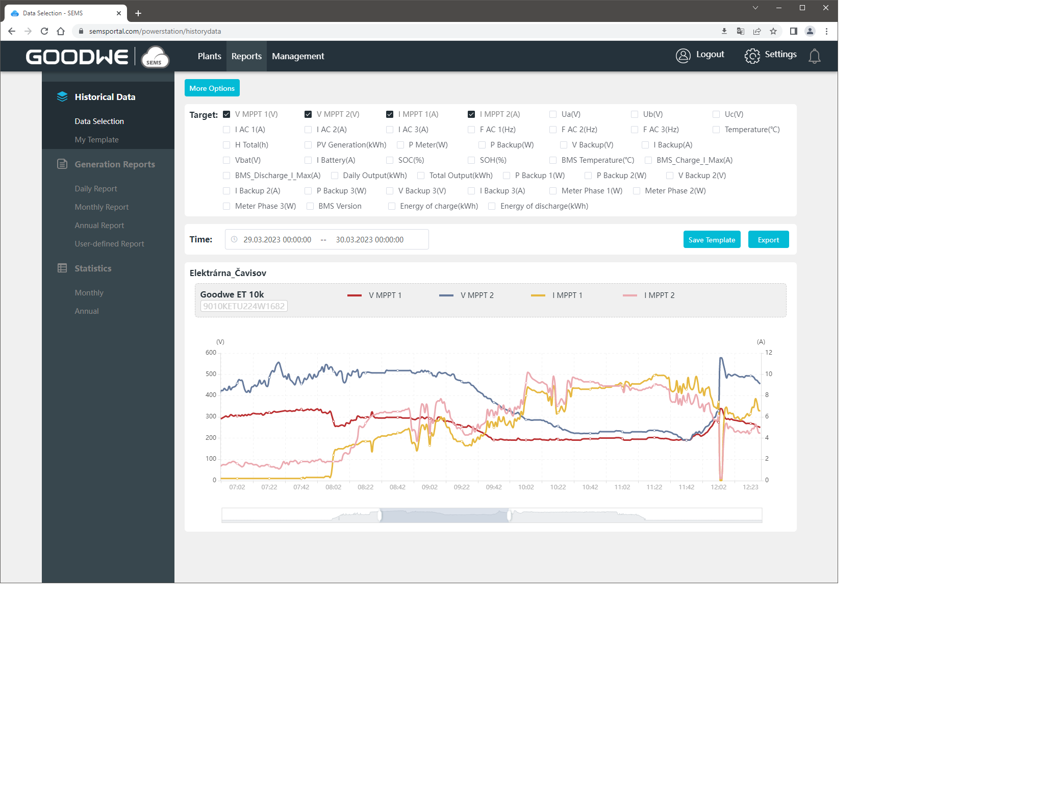

jak venku začíná být slunečno, zaznamenal jsem u svého střídače (uveden do provozu na podzim 2022) toto podivné chování:
Jakmile začne být vysoká výroba (cca 5kW+) s přetoky do sítě a spustí se na jedné fázi odběr 2,2kW (boiler TUV), začnou mi MPPT regulátory snižovat napětí na strinzích (během cca 10ti minut nejprve na delším stringu z pracovních 480V na cca 220V, posléze i na kratším z pracovních 280V na 200V,) přičemž ale vysoký proud 7-10A zůstává zachován.
Pokud asymetrii vypnu, napětí se poměrně rychle vrátí zpět na běžné pracovní hodnoty i při zapnuté zátěži.

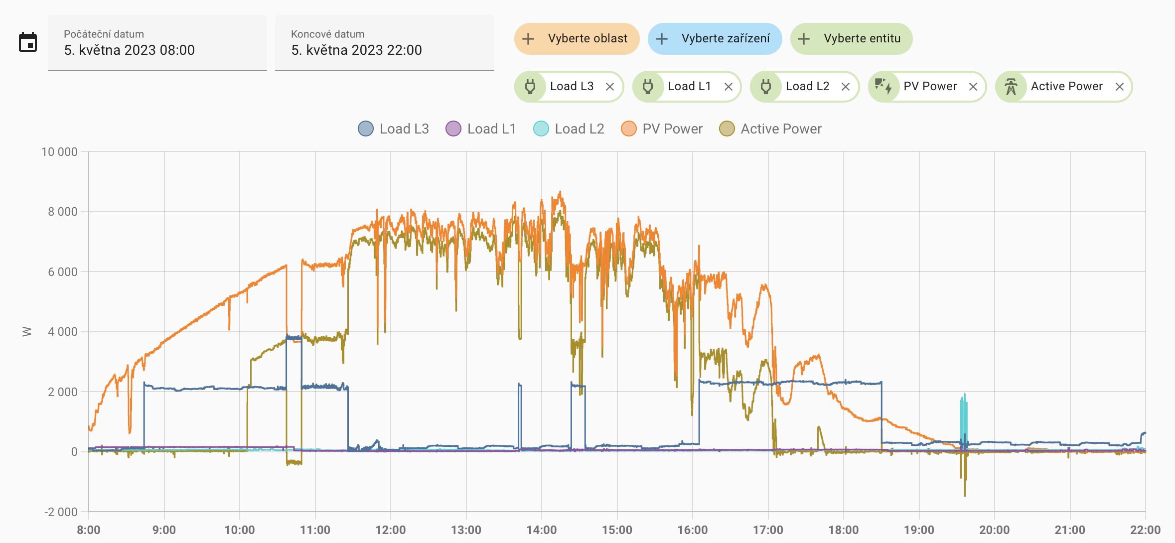

Bojler mi zatíží L3 2 kW a pokud není jiná zátěž na ostatních fázích, tak omezí proud na PV1 klidně až na 0,1 A, pokud je na PV2 dostatek výkonu.
Ta asymetrie, co jsem vypozoroval, funguje tak, že střídač pokryje všechny fáze domu. Pak vezme rozdíl mezi 3,3 kW a třeba 2 kW na té L3, to je 1,3 kW a pošle na každou fázi ven do sítě 1,3 kW (+-). To je součtem asi 5,9 kW. Pokud FVE v tu chvíli vyrábí víc, výkon se omezí. Pozoroval jsem to několik dní a řešil jsem to už s několika lidmi a mají to tak všichni, od FW 616 po 1024.
Já jsem to vyřešil tak, že si spínám bojler přes Shelly v HA tak, že se voda hřeje jen v rozmezí 2-6 kW výkonu, a pak se sepne vždy od 16:05 do 18:30 na případný dohřev, pokud by něco chybělo. Co samozřejmě neovlivním je vaření kolem oběda, ale indukce běží krátce.
Těch proměnných je tam hodně, ale v zásadě platí, že cím větší má být přetok do sítě, tím je nerovnoměrné zatížení fází na výkonu znát.
Na tom screenu je to poměrně dobře vidět v čase 10:35, kdy kromě bojleru sepnul ještě nějaký spotřebič na L3 (asi indukce), na fázi v tu chvíli byla spotřeba 3,7 kW a výroba v tu chvíli padla na stejnou hodnotu a na těch 15 minut spadla dodávka elektřiny do sítě na nulu, respektive se nakupovalo cca 400 W.
