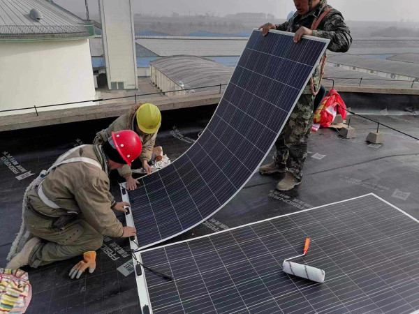

Nechtěl by se někdo podílet na nákupu a rozdělení celé palety solárních flexi panelů 430W z číny
Jedná se o lehké panely s vysokým výkonem.
Oproti klasickým hliníkovým rámům je váha těchto panelu pouhých 7,2kg / 1ks

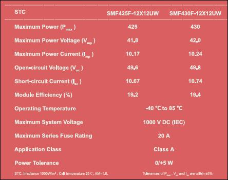

Hlavní je stejné napění a výkon. Viz příloha a foto
cena by vyšla s DPH asi 6800kč, clo by se řešilo u dovozu.

Ahoj, môžem vedieť tvoj dôvod kúpy takýchto panelov? Ich životnosť je podstatne nižšia ako klasických panelov a to podstatne nižšia. Nikto to nechce používať pre ich vysokú cenu. Jeden taký panel stojí tolko ako klasický + konštrukcia pre ďalšie 3 panely.
Ak si trocha odsleduješ inštalácie, kde sa takéto riešenie používa tak ich je minimum a to hlavne kvôli spornej životnosti. Máš strechu, ktorá neudrží 20kg na m2? Pretože ak ano, nemal by na ňu napadnúť ani sneh. Ak máš rovnú strechu a obávaš zaťaženia tak použi A konštrukciu s orientáciou na V-Z, tam ide minimálna betónová záťaž.

To je dobrý tak na obytné auto.

A já ti to taky budu rozmlouvat. Ten plast totiž na sluníčku stárne a postupně se stane neprůhledným. Navíc takto přilepený panel se bude v létě přehřívat. Prostě těch situací, které by vyžadovaly použití takových panelů, je málo.
Jestli potřebuješ důkaz, mám doma jeden 100W flexi panel s krycí vrstvou ETFE. Když se pro něj zastavíš u Berouna nebo v Praze, daruji ti ho. Měl jsem ho nalepený na sklolaminátu 3 měsíce, pak se někde uvnitř přerušil. Za stejnou cenu jsem pak pořídil 290Wp panel. (viz "mobilní elektrárna" v mém podpisu)

Souhlas. Kdybych to musel vynést na Sněžku, to je jediný důvod proč se těmi flexi panely zabývat. Jeden jsem měl trvale na foliáku a za dva roky bylo po něm.

tak jak vidím nebrat
, škoda, zajímá mě to hlavně kvůli váhy, no tak zase nic
