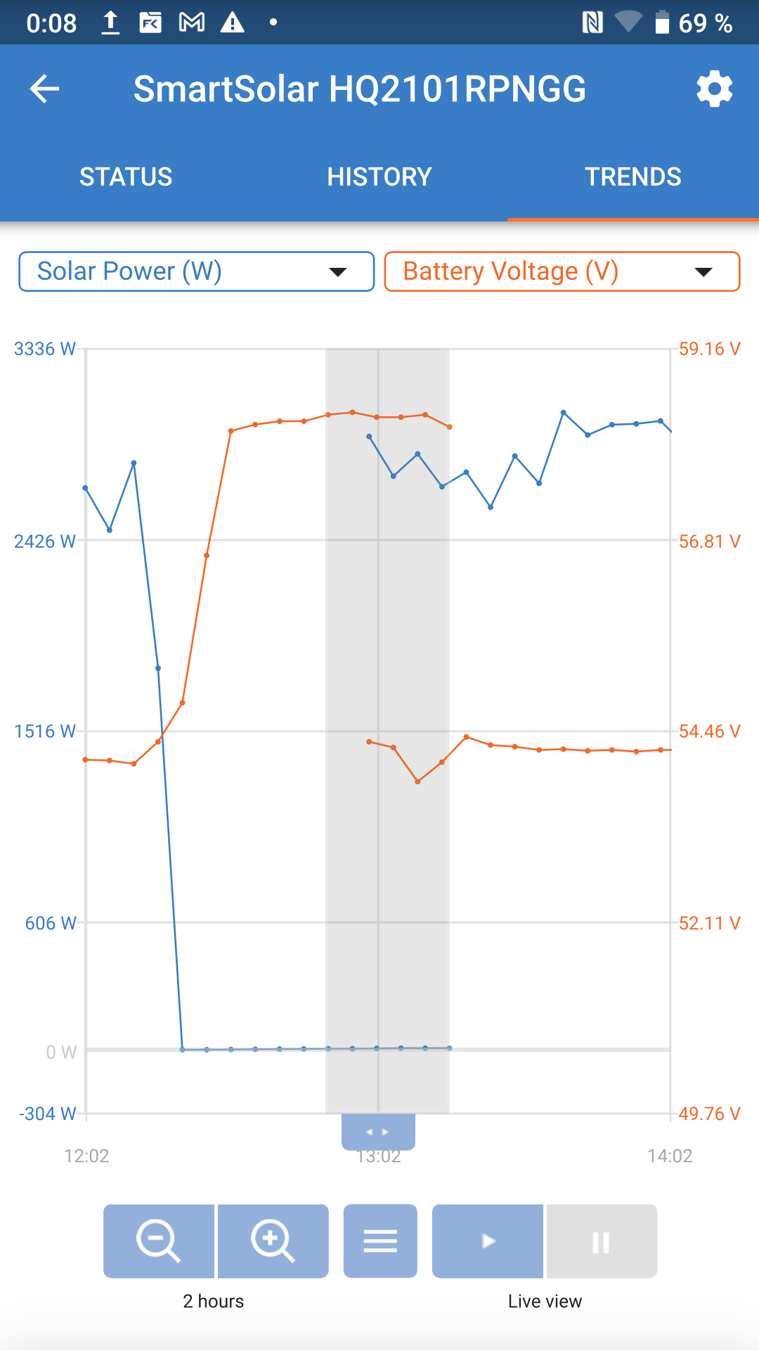

Dnes jsem již podruhé přistihl nabíječ Victron 150/100 ve spolupráci s čidlem SmartBatterySense při při chybě, která může mít fatální následky. Nabíječ hrnul plný výkon do zcela nabité baterie LiFePO i přes to, že napětí baterie překročilo stanovené meze. Když jsem tento stav zaznamenal poprvé, bylo to sice vážné varování, ale zachytil jsem to včas, protože jsem právě stál u úložiště a slunce v ten den bylo částečně zacloněno vysokou oblačností a tak překročení napětí úložiště nebylo příliš velké. Dnes už ovšem byl solárního výkonu dostatek a nestál jsem zrovna u úložiště. Přišel jsem až v okamžiku, kdy některé stringy baterií již byly odpojeny svou BMS a ty, které neměly svůj odpojovač (byly vybaveny pouze výkonnými 10 A paliči) již byly ve stavu těsně před kalamitou. Nabíječ zvýšil napětí na úložišti o 4,27 V nad stanovenou mez a bez mého zásahu by v tom pokračoval až do zničení úložiště. Odpojil jsem panely od nabíječe a následně nabíječ od baterií. Potom jsem opět připojil nabíječ k baterii a zkontroloval nastavené hodnoty nabíjecího napětí. Všechny hodnoty zůstaly nastaveny na požadované úrovně napětí. Potom jsem připojil k nabíječi panely a nabíječ začal pracovat zcela normálně a bezchybně.
V jiné instalaci, která je bez dozoru, došlo zřejmě ke stejnému problému. Tato instalace je vybavena dvěma nabíječi Victron Smartsolar 150/85 a čidlem SmartBatterySense HQ2044GS8HU. Vzhledem ke skutečnosti, že tato instalace je bez dozoru, byl rozsah škod poněkud vysoký:
Zcela zničené tři články Winston 300 Ah a tři poškozené paliče s limitem nastaveným na 3,45 V. Tato závada nastala již v minulém roce a dlouho jsem si ji nedokázal vysvětlit, až nyní nabíječ Victron spolu se stejným čidlem připojeným přes BT předvedl stejnou akci na mé vlastní instalaci.
Tyto závady zcela změnily můj názor na spolehlivost nabíječů značky Victron. Chtěl bych se proto zeptat, zda někdo členů místní komunity používá nabíječe Victron SmartSolar v součinnosti s čidlem SmartBatterySense HQ2044GS8HU a zda se něco podobného nestalo i v jiných instalacích.
Čidla SmartBatterySense HQ2044GS8HU jsem do systému FVE instaloval z důvodu zpřesnění měření napětí na bateriích a také pro zvýšení bezpečnosti nabíjení na úroveň napětí citlivých LiFePO článků. Nevím, jestli jsem tímto "vylepšením" nesnížil spolehlivost systému, neboť následky selhání měření napětí na úložišti mohou být fatální. Na první pohled to vypadá na nějakou SW chybu při komunikaci mezi nabíječem a čidlem, jelikož restartem nabíječe se tato chyba odstranila. Čidlo zůstalo trvale připojené a nebylo restartováno. Je pozoruhodné, že SW nabíječe o vysoké nepřípustné hodnotě napětí věděl, jelikož ji zapsal do logu ale přesto bez skrupulí hnal plný výkon do úložiště bez ohledu na jeho napětí. Tak velké odchylky od stanoveného napětí jsem zatím nezaregistroval u žádné jiné značky nabíječe.

To je spojene pres bt smart network? Vse up to date?
Ty bargrafy ze screenu jsou signal BT? Nemuze tam byt nejake ruseni ze to rozhodi spojeni? Mel by to byt ale i tak bug, kdyz nema charger udaje o napeti tak bych si predstavoval ze pojede na svoje mereni. Mozna to taky napis na victron forum.

Podle mě chyba toho snímače, není někde log z toho co posílal snímač a mppt se podle toho řídil.
Pokud máš jeden mppt tak ty SmartBatterySense nepoužívej.

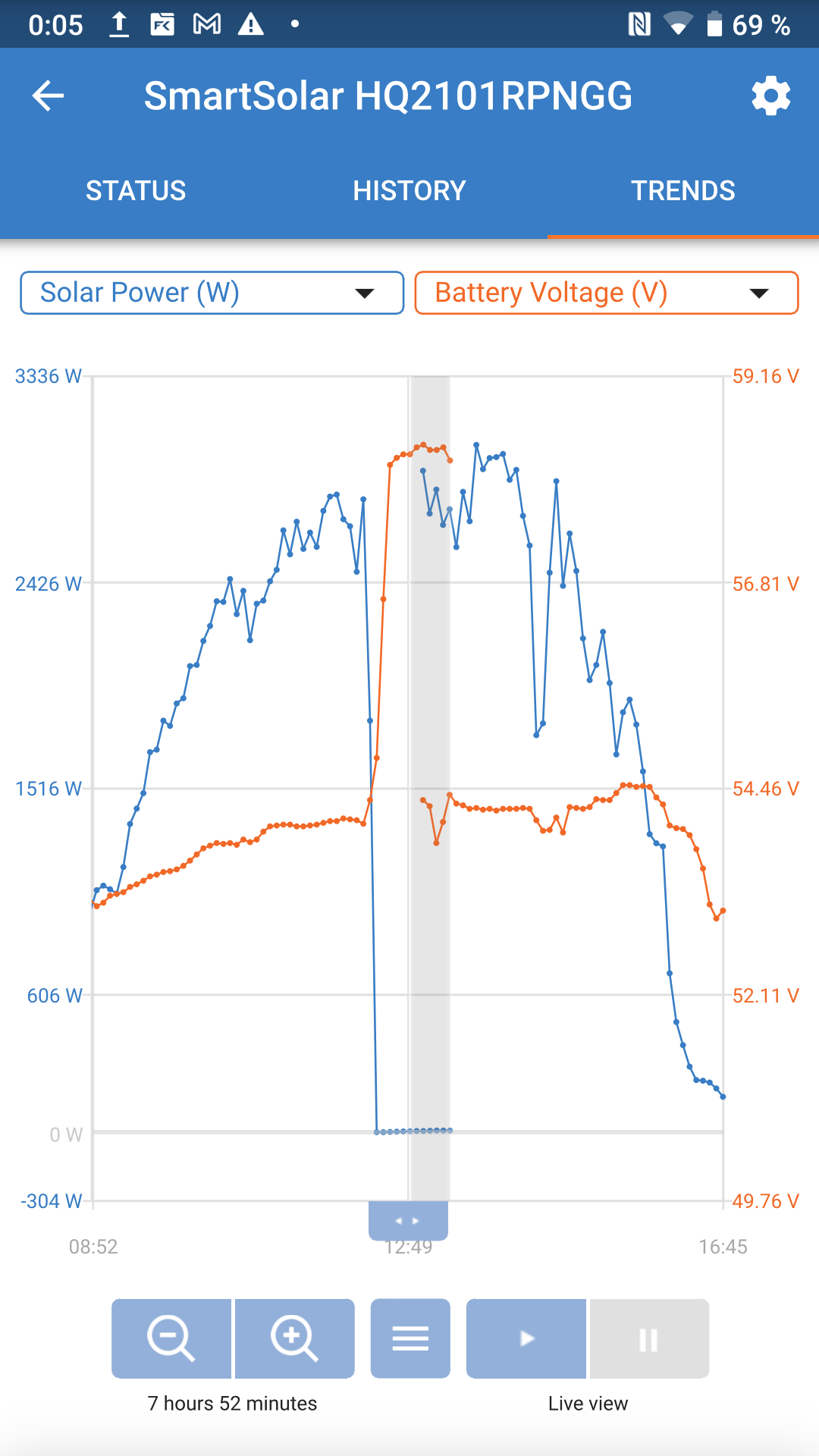

SmartBatterySense je v systému jen jediný, jak je vidno z Device listu. Je připojený na nejnovějších článcích, které se minimálně rozjíždí. Tento string je vybaven pouze induktivními balancéry s proudem do 1 A. Nabíječ obsahuje aktuální verzi firmware (poslední, kterou dal Victron do distribuce). Nabíječ je s čidlem propojen přes BT (jinak to ani není možné, čidlo má pouze BT). Přenáší do nabíječe informace o svorkovém napětí baterie a teplotě v místě senzoru.
Logování provádí nabíječ a výstup lze získat do aplikace.
Jak je z grafu patrno, v poruchovém ději jsou zobrazeny pro napětí úložiště dvě různé hodnoty pro jeden časový úsek (13:02 hod). Reálné jsou ty vyšší. Výkon, který je v poruchovém stavu zobrazen jako nulový byl ve skutečnosti maximální výkon, který solární pole bylo schopno v daný okamžik dodat. Časové překrytí hodnot je také možná způsobeno restartem nabíječe.

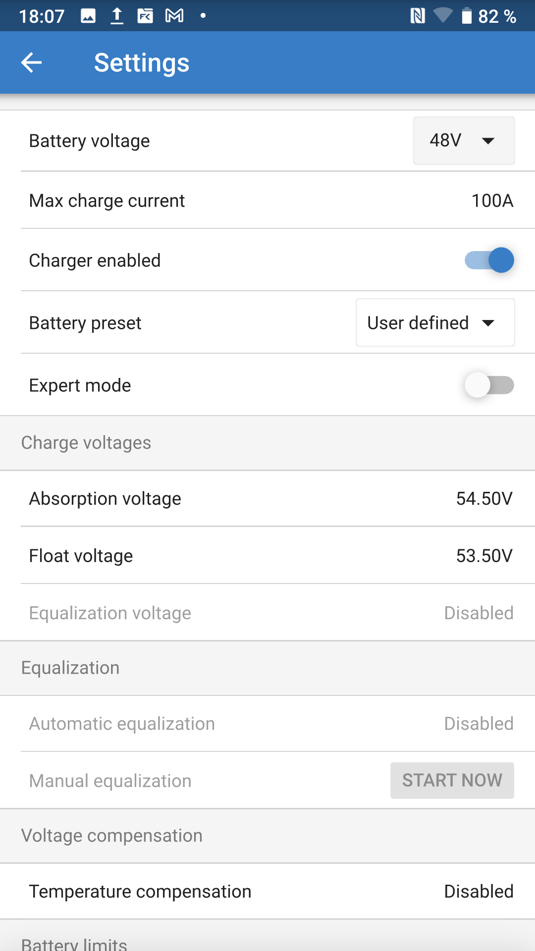

Nemohla se zapnout eqalizace při chybě?
Nastav ji - napětí stejné jako absorpční, % 0, čas 1 minutu, vypnutí dle napětí.

Automatická equalizace je vypnutá (viz nastavení nabíječe) a ručně ji nikdo nespouštěl. Vyrovnávání článků probíhá prostřednictvím balancérů, které se spouští kdykoliv se zjistí, že je rozdíl napětí článků větší nez 100 mV a běží tak dlouho, dokud se články nevyrovnají. Ve skutečnosti probíhala jen pár dnů po instalaci, než se články vyrovnaly, potom již nebyla příležitost, jelikož napětí článků bylo vzorně srovnané (v rozsahu provozního napětí 3,15 V až 3,40 V na článek).

Nemyslel jsem že ji spouštíš, ale dle obrázků se asi tomu mppt hnul čas a zda se náhodou nespustila eqalizace i když byla zakázaná.
Mě se to taky někdy kousne a pak je tam ten šedivý pruh, ale data se nepřekrývají, ale chybí. Stane se to když zblbne SW přes BT, zda rušení netuším.
Nebylo přes BT připojen nějaký další SW?

Žádný další SW přes BT připojen nebyl, komunikace přes BT probíhala pouze mezi nabíječem a senzorem.Soban píše:Nemyslel jsem že ji spouštíš, ale dle obrázků se asi tomu mppt hnul čas a zda se náhodou nespustila eqalizace i když byla zakázaná.
Equalizace se nejspíš nespustila, jelikož v EQ režimu se používá nenulový výkon. Nabíječ ale v poruše zapisoval do logu nulový výkon.
Dnes jsem se pokusil restartovat senzor. Vyjmul jsem pojistku z napájecího (a zároveň snímacího vodiče) a vrátil ji zpět. Snímač po tomto úkonu již nenaběhnul. Na BT není detekovatelný a nesvítí ani ledka napájení. Pojistka je ale v pořádku. Pokus o restart dopadl tedy neúspěšně a chytrý senzor se asi odporoučel do křemíkového nebe. Možná jsem v manuálu přehlédnul, že je to přístroj jen na jedno připojení. Napodruhé již nefunguje. To i čínské padělky lze většinou připojit více než jedenkrát.

Tak vám nevím, ale nějak nevím jak tu equalizaci vynutit. Je vyplá a nejde nastavit ani vynutit, ani zapnout na mppt.
- Příspěvky: 4726
- Reputace:316
Re: Závada nabíječe Victron 150/100
Máš tam userdefined takže na to kliknu a jde to nastavit.....
Teď jsem se koukal na ten tvůj obrázek že to máš zašedlé? Proč?
Skus ho vyresetovat a nastavit znovu zda se něco změní, skontroluj zda tam máš nejnovější FW jak pro mppt tak pro BT.
Když vybereš přednastavený profil pro olovo taky bude vypnutá?
Skus si založit vlastní profil tam to naklikat a pak ho načíst-použít.

Zásadně nepoužívat MPPT s tím sensorem, ztratí se BT komunikace a MPPT nedostane stop nabíjení. Já to používám jen jako BT voltmetr. To samé u komponentů FVE, zásadně vše propojit kabely !!
