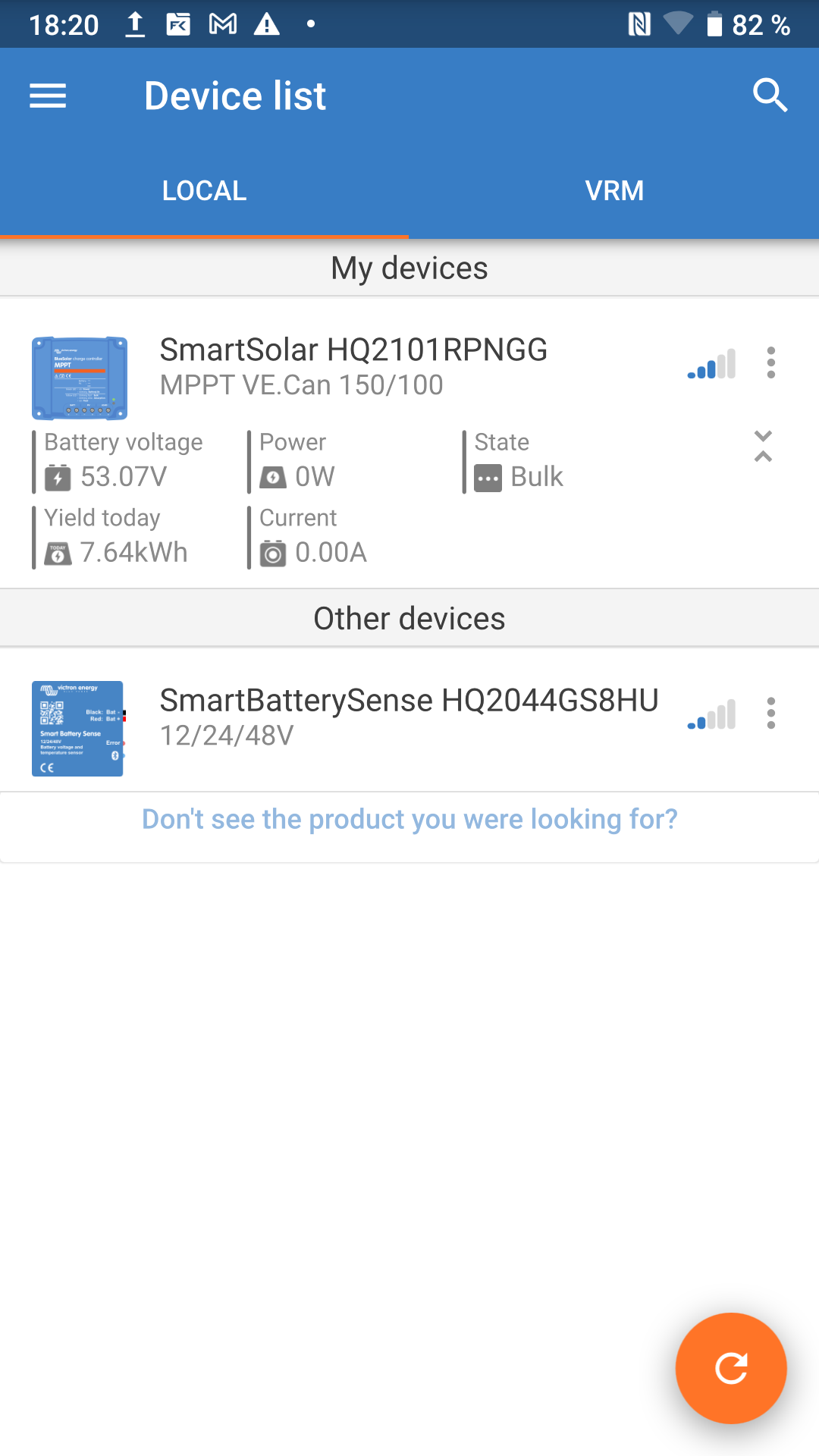

To je spojene pres bt smart network? Vse up to date?
Ty bargrafy ze screenu jsou signal BT? Nemuze tam byt nejake ruseni ze to rozhodi spojeni? Mel by to byt ale i tak bug, kdyz nema charger udaje o napeti tak bych si predstavoval ze pojede na svoje mereni. Mozna to taky napis na victron forum.

Podle mě chyba toho snímače, není někde log z toho co posílal snímač a mppt se podle toho řídil.
Pokud máš jeden mppt tak ty SmartBatterySense nepoužívej.

SmartBatterySense je v systému jen jediný, jak je vidno z Device listu. Je připojený na nejnovějších článcích, které se minimálně rozjíždí. Tento string je vybaven pouze induktivními balancéry s proudem do 1 A. Nabíječ obsahuje aktuální verzi firmware (poslední, kterou dal Victron do distribuce). Nabíječ je s čidlem propojen přes BT (jinak to ani není možné, čidlo má pouze BT). Přenáší do nabíječe informace o svorkovém napětí baterie a teplotě v místě senzoru.

Nemohla se zapnout eqalizace při chybě?
Nastav ji - napětí stejné jako absorpční, % 0, čas 1 minutu, vypnutí dle napětí.

Nemyslel jsem že ji spouštíš, ale dle obrázků se asi tomu mppt hnul čas a zda se náhodou nespustila eqalizace i když byla zakázaná.
Mě se to taky někdy kousne a pak je tam ten šedivý pruh, ale data se nepřekrývají, ale chybí. Stane se to když zblbne SW přes BT, zda rušení netuším.
Nebylo přes BT připojen nějaký další SW?

A osobně já nastavuji i eqalizaci i když je zakázaná právě aby tam byly smysluplné hodnoty kdyby se zapnula aby neničila baterku. (Jde totiž ručně zapnout tlačítkem.)
Dagus
- Příspěvky: 2117
- Reputace: 220
Re: Závada nabíječe Victron 150/100
Tak vám nevím, ale nějak nevím jak tu equalizaci vynutit. Je vyplá a nejde nastavit ani vynutit, ani zapnout na mppt.
Soban
- Příspěvky: 4459
- Reputace: 297
Máš tam userdefined takže na to kliknu a jde to nastavit.....
Teď jsem se koukal na ten tvůj obrázek že to máš zašedlé? Proč?
Skus ho vyresetovat a nastavit znovu zda se něco změní, skontroluj zda tam máš nejnovější FW jak pro mppt tak pro BT.
Když vybereš přednastavený profil pro olovo taky bude vypnutá?
Skus si založit vlastní profil tam to naklikat a pak ho načíst-použít.
