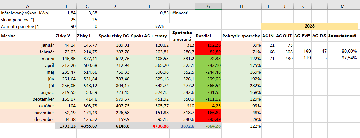

Skúsim aj ja. Plynom kúrim aj ohrievam TÚV. Za minulý rok som minul necelých 10 MWh plynu. V prechodnom období (noc okolo 5°C a deň 10+°C) kúrim pár týždňov krbom s prieduchmi. Elektrina necelé 4 MWh za rok.
Nahodil som na strechu 5.52kWp, menič 5.5 kW, 14.3 kWh v LiFePO4 (o tom v samostatnom odseku). V zime to urobí čo sa bude dať, od marca do októbra by som mal pokryť celú spotrebu elektriny a s prebytkami mám tiež svoje plány. Kúpil som 150 l el. bojler, servoventily a ak bude baterka takmer plná, môžem nahrievať vodu, čím ušetrím plyn na TÚV aspoň 6-7 mesiacov v roku. Dodatočne, ak bude už aj voda v bojleri teplá, tak použijem dve klimatizácie na prikurovanie namiesto krbu, t.j. ušetrím aj na dreve. V lete budem klímami chladiť skôr a dlhšie, ako by som to robil keby som za tú elektrinu musel platiť distribučke.
Odporúčam Ti zmerať si pár mesiacov odber domácnosti, kľudový odber (noc), ideálne aj špičkový odber v súbehu spotrebičov (ale aj to sa dá ošéfovať prúdovými relé) a potom môžeš začať počítať. Priemerná denná spotreba, u mňa cca 320 kWh/mesiac = 10 kWh denne. Špičky max 6 kWh, po inštruktáži manželky sa to dá obmedziť, takže stačí jeden 5.5 kW menič (alebo 6, 8...). Potom podľa kľudovej spotreby v noci vieš odhadnúť kapacitu batérie, ale dáva sa minimálne 2x inštalovaný výkon, u mňa teda 11+ kWh. Potom si pozrieš https://re.jrc.ec.europa.eu/pvg_tools/en/, nahodíš tam uvažované stringy (orientácia, sklon, Wp), vygrcia ti to CSV dáta do Excelu, kde uvidíš predpokladané zisky a uvidíš či treba niekde pridať, alebo ubrať. Často tu opakovaná mantra "daj čo najviac panelov" je podľa mňa blbosť. Ja som tie dáta z JRC spojil s ročným meraním spotreby domu a vypočítal pokrytie spotreby a prebytky. Podľa toho sa dá relatívne rozumne navrhnúť výkon FVE.
Nejaké ďalšie poznámky... Kúrenie plynom neriešim, netrápi ma, nehrám sa na čistý ostrov, riešim návratnosť. Ak máš na výber orientáciu panelov, daj JV+JZ. Ja som dal V (4ks) a J (8ks), 25°sklon. Východ mi pokryje dobitie batérie hneď ako vykukne slnko, včera začalo vyrábať už 6:15 ráno. Cez deň môžeš dobiť batériu doplna a míňať prebytky. Za noc (marec, březen) mi z baterky uberie cca 40%. V lete to bude samozrejme menej, lebo dlhší deň. V zime sa treba zmieriť v takomto setupe, že to moc nevyrobí, spustil som to až 3.2.2023, takže presné čísla ešte nemám.
Baterky - čo tu tak čítam 1) olovo jedine za cenu šrotu, ekvalizovať, vetrať, nevybíjať, neustále niečo riešiť 2) NiCd asi už ťažko 3) Li-ion 18650 jedine kto ich lacno získa, a má veľa času to skladať 4) Li-ion packy z EV, to by sa ešte dalo (málo roboty, relatívne bezpečné) 5) LiFePO4... Ja som išiel rovno do LiFePO4 - jednoduché poskladanie, vysoké prúdy, nízky vnútorný odpor, veľa cyklov / živostnosť, bezpečné, už slušne overené. Bez nich si efektívnu off-grid/hybrid FVE s rozumnou návratnosťou neviem predstaviť. Cena adekvátna tomu, čo ponúkajú.
Kuk spomínaná tabuľka ktorú som použil na návrh, a dáta za prvé dva mesiace prevádzky...

...a z týchto dát + nákladov na FVE si vieš vypočítať návratnosť, na tom mám tiež tabuľku. Tam si vieš pekne pozrieť ako ti ďalšie investície vedia pomôcť (alebo aj nie) ku lepšej návratnosti. A preto som neriešil "panely koľko sa zmestí", ale to, čo mi treba a stačí.
