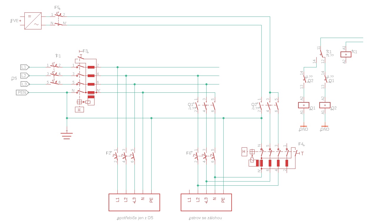

Zdravím pro přepínání 1f měniče a 3f rozvodu vše v TN-C jsem k rodičům udělal přepínač z reverzačních stykačů a mechanických západek. Zatím tedy vyzkoušeno jen v rozvaděči na stole bez zátěže a funguje to parádně, líbí se mi možnost že při přepnutí jedu na DS 3f a dále že to zároveň funguje i jako mechanický přepínač pro případ poruchy. Chtěl bych stejný přepínač udělat i k sobě na TN-S kde momentálně mám manuální přepínač sítí ABB OT80F3C s N kontakty s předstihem a přepínám i N. 1f FVE a v případě odtavení FVE 3f DS jinak pužívám bypass v Multiplusu a jedu pořád 1f. Chtěl bych se zeptat zdali je nutné u TN-S přepínat i N měniče a rozvodu? Díky moc

Tohle by mě také zajímalo. POdle diskuzí na FB se N z DS a FVE nesmí potkat.
Nemáš rozkres zapojení těch stykačů? Komerční přepínač stojí celkem balík, tak bych to sestavil sám.

Schema tu kolega dával.
Co se týče toho N, tak důvod je politický, nikoli technický. Já jsem zastáncem N spojit (před rozdělením TN-C na TN-C-S na straně DS), ale připojovací podmínky rozvodných závodů říkají pravděpodobně něco jiného, že to musí být od sebe oddělené. Ale vzhledem k tomu, že oni to N mají přizemněné (do baráku jde od nich TN-C), tak si nemohou nárokovat "zem". Ta je všech.
