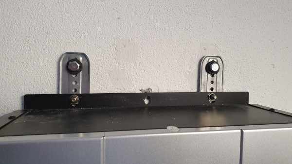

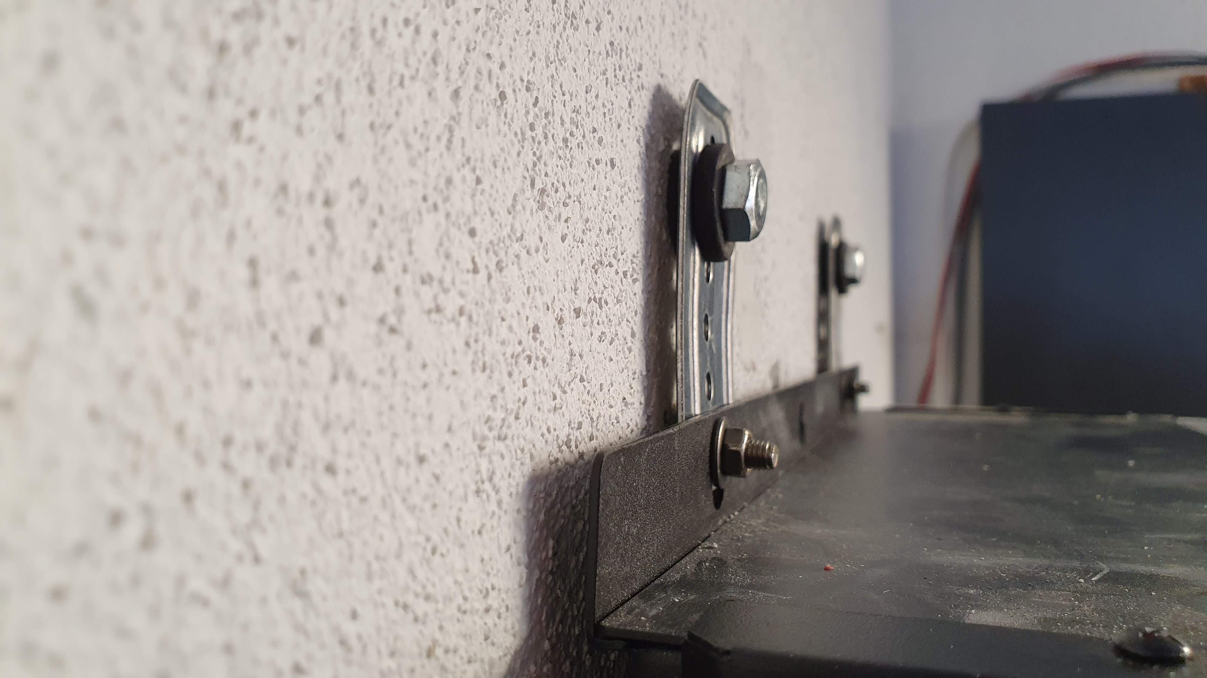

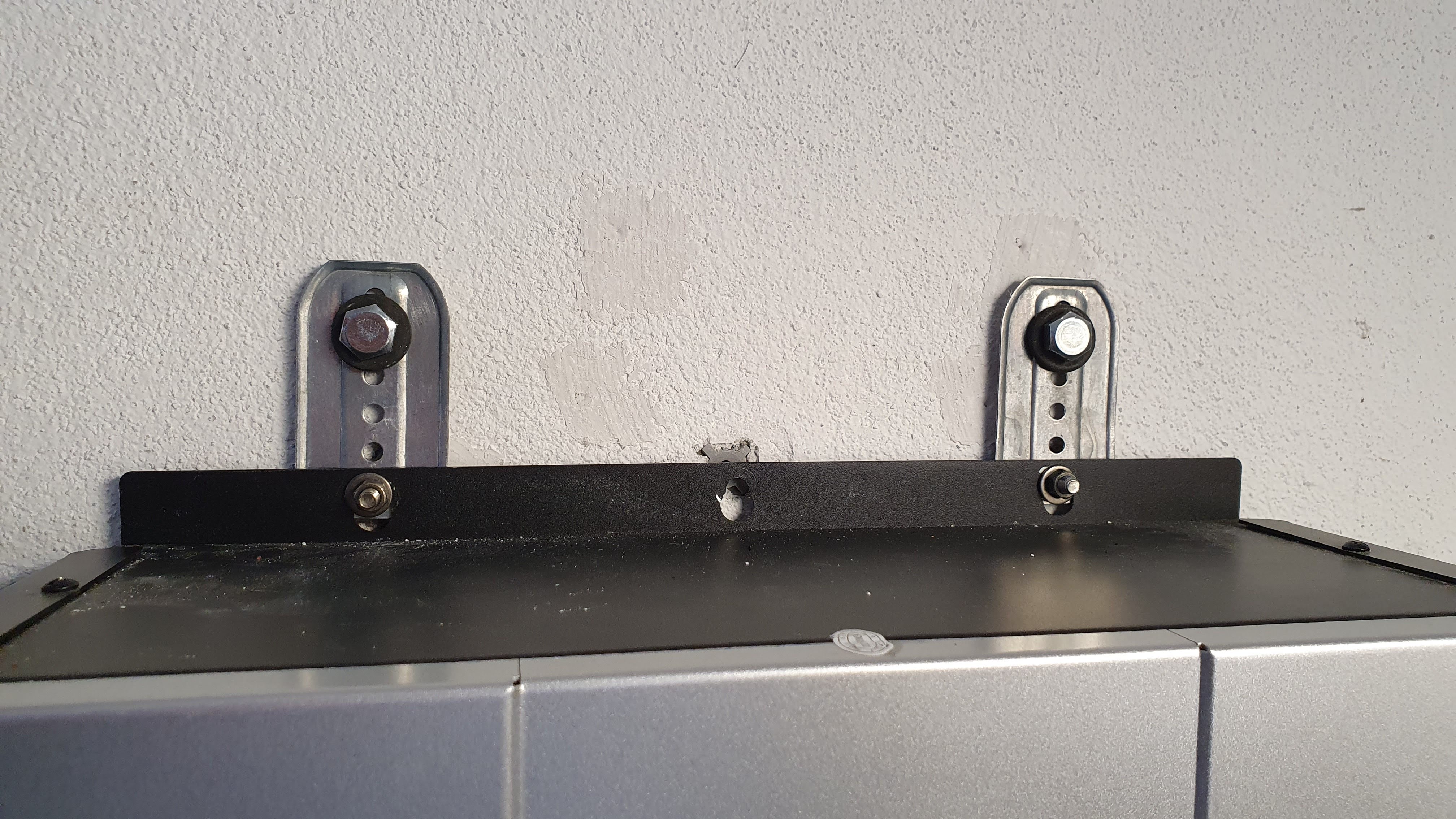

Ahojte, včera som sa dokopal k odhlučneniu menič MUST PV1800 5.5 kW. Je na stene v garáži, bol uchytený na 3 vruty do Ytongu a bolo ho počuť v celom dome. Včera som vyrobil úchyty z krokvových závesov na sadrokartón, zväčšil jeden otvor, osadil silentblok z mäkkej gumy, na spodnú časť skrutka so zapustenou hlavou a uchytenie meniča na pôvodnú lištu. Medzi menič a stenu som dal penovú izoláciu asi 7mm hrubú, taký zvláštny materiál, ani moc mäkký, ani tuhý. Niečo podobné ako býva výplň krabíc s grafickou kartou, alebo podobné ako bývajú zabalené LiFePO4 články z Číny
áno, viem že je to horľavé...
Teraz MPPT búši 3 kW a v dome až podozrivé ticho
Náklady asi 2€

Po tých pár dňoch musím konštatovať, že maximálna spokojnosť
