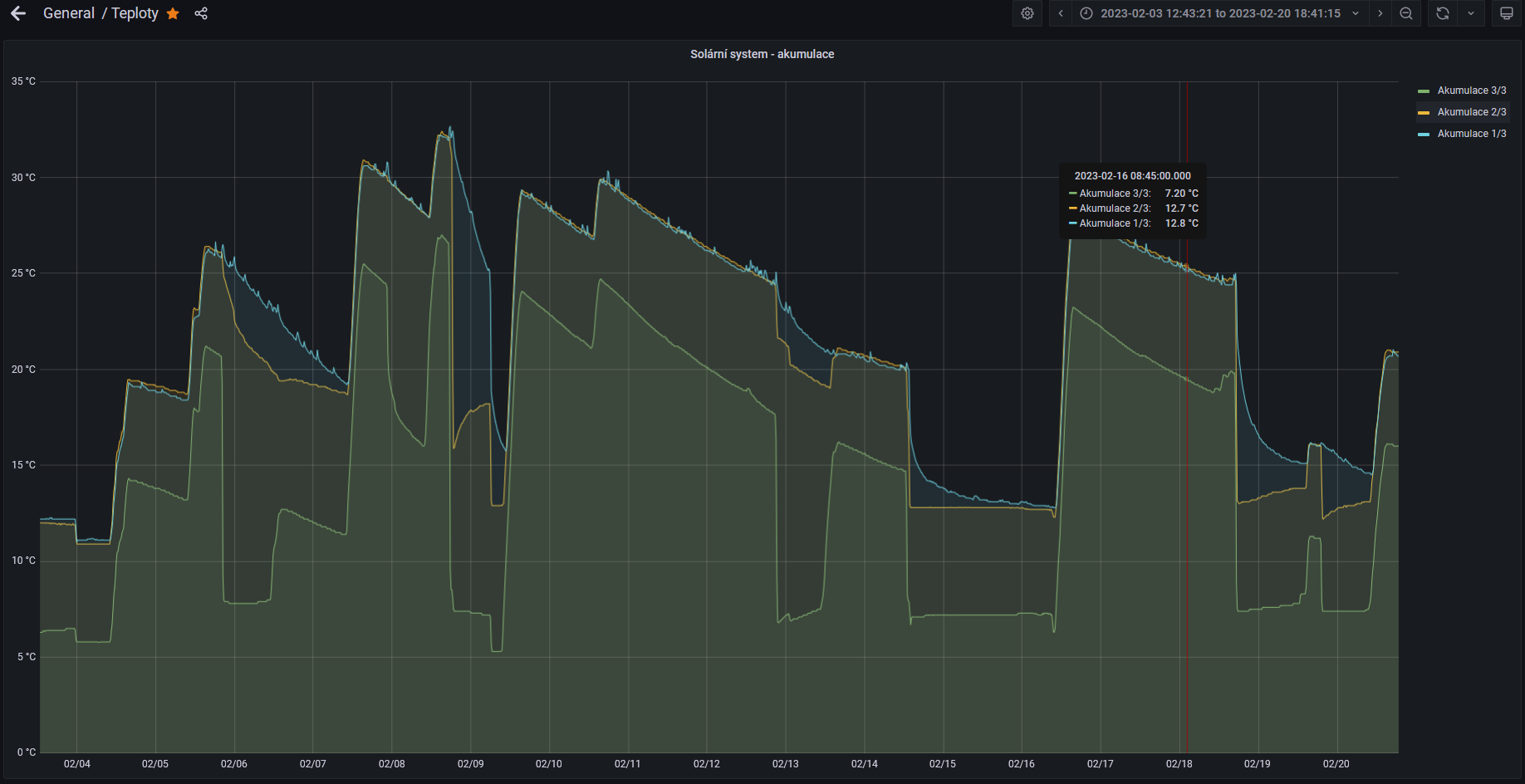

Re: předřazení bojleru na přetoky zFVE před plynový bojler
Roky provozuji dva 300l bojlery paralelně, topím jenom jeden. Mám je propojené dole a nahoře coulovou trubkou.
Samotíží se krásně nahřejí oba dva do plna. Na zimu zavřu na propojce kohout, aby se od soláru temperoval jenom jeden, protože energie je málo. Za tím mám plynový kotel s přímým ohřevem.
Měřím digitálně teplotu ve třech výškách a zjistil jsem, že se voda o různé teplotě téměř nemísí a tohoto jevu by v tomto případě šlo využít. Myslím si že předehřev na vstupu je hloupost, protože to funguje jen když je spotřeba jinak se pálí plyn a čerpadlem se voda zase promíchá a bude celkově studená.
Zapojil bych parallelně, zdvojnásobí se kapacita. Jen spínání hořáhu by chtělo posunout do 2/3 výšky bojleru. Což nevím zda je technicky možné. Fungovalo by to tak, že pokud by bylo vše studené, tak by plyn ohřál horní 1/3 objemu obou boilerů a vypnul by se. Solár by pak dobíjel boiler dále do plné kapacity, ale plyn by se už nezapínal.

Tady jsou moje grafíky:
