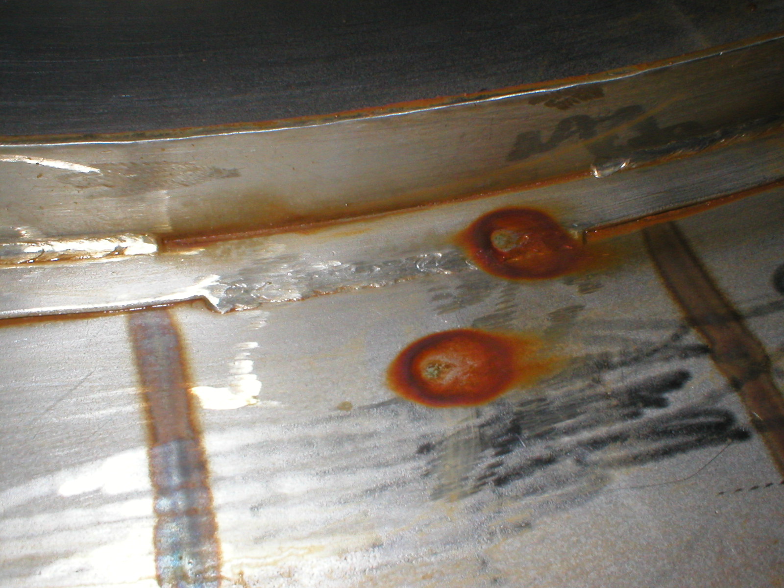

Tak jsem si vyposlechl názor, že bludné proudy vlastně nejsou, že jsou jen bludní holanďani.
Jedná se mi o zapojení 48V DC spirál do elektrokotle. Prý tam nic takového nemůže vznikat a navíc i kdyby, tak nemají kde škodit, protože nerezová nádoba s nerezovými spirálami ani nemůže vytvořit můstek, kde by to rezlo. To že se to říká je takový argument, který by chtělo něčím podpořit.
Pak jsem zase vyposlechnul názory, že DC spirála pomocí bludných proudů a dokonce elektromagnetické indukce sežere všechno. Sice nevím, jak může škodit indukce, ale je fakt, že fyzice moc nerozumím.
Je pro to nějaké fyzikální vysvětlení, nějaké praktické zkušenosti místních uživatelů, zreznula někomu nerezová nádoba s dc spirálami ?

Prorezivěla mi nerezová nádrž i bez DC spirál. Stačí k tomu mezikrystalická koroze, přítomnost DC potenciálu může tento děj urychlit.

A kde se veme ten potenciál ve vodě, když je spirála odizolovaná ? Jak se tam vytvoří ?
K mezikrystalické korozi jsem našel tohle, takže jak to teda vlastně je ?
Mezikrystalová koroze se vyskytuje, když působením tepla dojde k vysrážení karbidů chromu na hranicích zrn a v přítomnosti kyselého média v roztoku. To se děje při následujících teplotách:

Samozřejmě když se mechanicky poškodí obal (trubka) topného tělesa, tak je to špatně a bude tam působit elektrolýza.
Ale v ten moment je to špatně i při AC proudu. Toto dokáže řešit u AC proudový chránič, u DC spíš nějaký hlídač izolačního stavu.
Pokud je ale těleso v pořádku, tak samotná spirála odporového drátu má vůči obalu téměř nekonečný odpor, nějaká kapacitní složka impedance tam bude, ale to nás nezajímá (pracujeme v DC oblasti).
Netuším co by kam potom mohlo téct za proud (ano při spínání a rozpínání tam můžou být možná nějaké drobné přechodové svody vlivem té kapacity izolantu v tělese, ale to jsme někde v teoretické rovině).
Já to tak používám, nepozoruji žádné problémy. Hořčíková anoda v bojleru neubývá o nic více než když jsem ty tělesa nepoužíval. Občas proměřím svod při 500V, pokud bych něco zaznamenal, tak samozřejmě budu řešit.
Pokud je hodně tvrdá voda, může se těleso docela brzo obalit vodním kamenem, který potom od určité vrstvy bude zabraňovat v předávání tepla ze spirály do vody a k následně k jejímu mechanickému poškození a svodu do vody. Ale toto se děje i u střídavého proudu. Samozřejmě potom je problém.
Mám připravené namotané suché tělesa, tam vychází lépe i výkon vyzařovaný na plochu tělesa a na plochu odporového drátu a ten není tak přetěžován, jako v mokrém tělese a pracuje při nižších teplotách = delší životnost.

Poptal jsem se v chemmickým provozu, kde řeší docela velký DC proudy a tam mi sdělili, že to je naprostá kravina a jestli se topí DC nebo AC tak je to fuk.

Elektromagnetická Indukce u DC proudu (pokud není rozsekanej) nebude žádná. Bludné proudy nejsou kravina a existujou, ale pokud je všechno v pořádku při průchodu AC proudu, tak nebude problém ani při průchodu DC proudu. Bludné proudy nevznikají jenom na DC ale i na AC obvodech, pokud k tomu mají vhodné podmínky (například při horší izolaci, kdy bude téct nějaký minimální proud mezi spirálou a uzemněným pláštěm bojleru) - pokud je bojler v pořádku, tak nebude vznikat žádný problém ani při DC napájení (když nepočítám problém, který může udělat DC proud na kontaktech termostatu).

Jednou každá topná spirála odejde, většinou tím, že se někde přeruší.
Při AC proudu vzniklý oblouk zhasne přímo v tělese, ale při DC proudu se oblouk drží a drží a regulátor dává svůj jmenovitý výkon, pak to propálí stěnu tělesa. Potom pokud to není jištěno chráničem proti zemi vesele probíhá elektrolýza a jede se vesele dál buď do výbuchu nebo do dalšího dne a s větším rizikem exploze.
Dále když vypne klasický termostat DC proud (ať havarijní nebo provozní), tak shoří. Pokud je to jištěné elektronikou, tak cena za takové bezpečné zařízení přesahuje cenu samotného bojleru...

Takže jediný reálný nebezpečí hrozí od propálení stěny spirály a neřízený elektrolýze vedoucí ke vzniku vodíkový bomby.
Takže kdyby se před spirálu přidalo ---něco--- co to pozná, že se propálila spirála tak je to v pohodě a vlka se nemusíme bát.
A co je to konkrétně to ---něco--- ??
