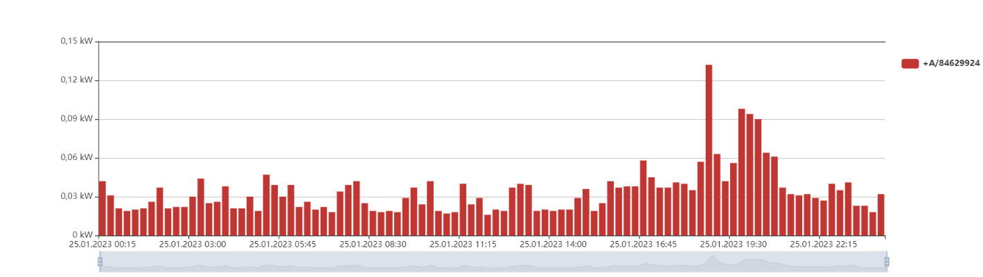

Zdravím, nevíte někdo jaký může být problém v nastavení měniče když mám spotřebu z DS cca 0.8 KWh za den, i když čerpám celý den z baterie?
Jsou to hodnoty +A a -A a vypadají celkem totožně.
Přikládám grafy z distribučního portálu, díky Pavel

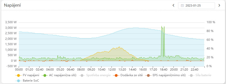

Re: Solax X3 Hybrid G4 - spotřeba dle distribučního portálu
Verze FW je 1.23/1.24, co se týká zapojení, tak nevím přesně jak to je myšleno - mám tam CHINT DTSU666 a do DS tam dal ČEZ jejich elektroměr ITRON SL7000. Ještě přikládám graf ze Solax cloudu za daný den.
Zřejmě se to dá řešit nastavením měniče ale nevím kde.
Jde mi o to, abych nemusel ČEZu platit v takovém to případě zbytečně cca 1 KWh denně, pokud to není nutné.
Dal bych novější verzi FW. Případně bych vyměnil Chint za měřící transformátory pak se to chová líp. Pokud se Vám měnič někdy vypíná v noci při nižší spotřebě tak se to dá taky nastavit v měniči, aby se nevypínal, ale je to na úkor spotřeby z baterie. https://www.nemakej.cz/zkusenosti-se-so ... id-g4-o569
