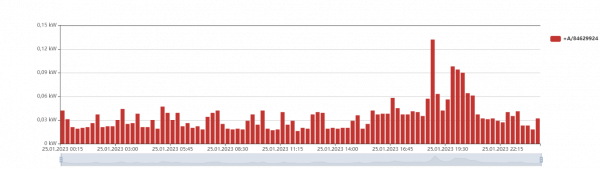

Zdravím, nevíte někdo jaký může být problém v nastavení měniče když mám spotřebu z DS cca 0.8 KWh za den, i když čerpám celý den z baterie?
Jsou to hodnoty +A a -A a vypadají celkem totožně.
Přikládám grafy z distribučního portálu, díky Pavel

Záleží jak to máte zapojené. Jestli přes elektroměr nebo měřící trafa. Elektroměr je méně přesný. Pak také záleží jakou verzi sof. máte v měniči.

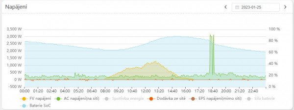

Verze FW je 1.23/1.24, co se týká zapojení, tak nevím přesně jak to je myšleno - mám tam CHINT DTSU666 a do DS tam dal ČEZ jejich elektroměr ITRON SL7000. Ještě přikládám graf ze Solax cloudu za daný den.
Zřejmě se to dá řešit nastavením měniče ale nevím kde.
Jde mi o to, abych nemusel ČEZu platit v takovém to případě zbytečně cca 1 KWh denně, pokud to není nutné.

Možná nastavení
Pgrid Bias nastavit na grid
Pokud už nemáš nastavemo, tak prý by to pak mělo omezit ty malé odběry že sítě.

GRID - střídač stále dodává do sítě cca 40W - zde nikdy nevezme ze sítě žádnou energii což v DISABLE se občas stane...

Děkuji za reakce, měl jsem opravdu nastaveno na DISABLE a zkusím nastavit na GRID, uvidím co to udělá...nenapadlo mně to a vypadá to, že to může být řešení.
I tak mi vrtá hlavou ten příspěvek na nemakej.cz - co by v té starší verzi FW mělo být lepší proti novější verzi?...zřejmě nějaká možnost nastavení, která v novější verzi není ale není tam uvedeno nic podrobnějšího....píší tam o "vychytané verzi FW" ale těžko říct v čem.
