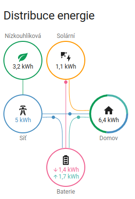

Re: Home Assistant Lovelace power card
Zkus v /config/configuration.yaml přidat: Dej pozor na odsazení řádků, je podstatné.
Jinak obzvlášť jestli začínáš - proč nezkusit ten zabudovaný mechanismus přímo v HA?
Ja na tomto pracujem u mňa, ale akosi neviem ako tam zapracovať vlastnú spotrebu meniča. Aj na Tvojom obrázku je rozpor - 5 kWh sieť, 1.1 z panelov (to bude DC?) a 1.4 do baterky, 1.7 z baterky a súčet spotreby domu je 6.4 .camel1cz píše:Zkus v /config/configuration.yaml přidat:Dej pozor na odsazení řádků, je podstatné.Kód: Vybrat vše
lovelace: mode: yaml resources: - url: /hacsfiles/power-distribution-card/power-distribution-card.js type: module
Zatiaľ som to urobil tak, že ako Sieť mám rozdiel merania z distribučného elektromeru a AC_out meniča - tým som očistil vlastnú spotrebu a straty, a Solár mám AC_out. Koľko išlo z a do batérie ma v HA netrápi, ale vyzerá to pekne, to je pravda
