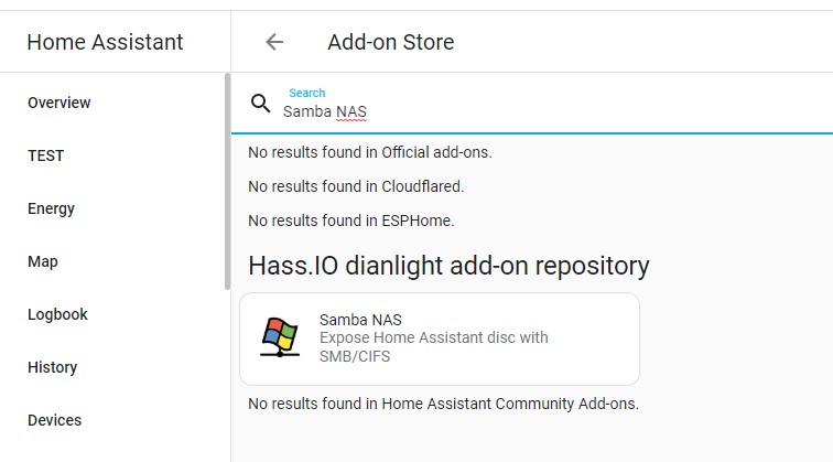

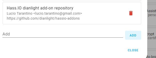

Asi jesem blbej, repozitář přidán, ale "4. Search for and click on Samba NAS. " nedokážu, protože to nikde nevidím.

Skontroluj si, ci si repozitar naozaj pridal! V tom clanku je chyba, repozitar na konci nema bodku
spravna adresa je
Ak vo faze2 nevidis Samba NAS, skus v browseri stlacit CTRL+F5 pre reload/refresh, pripadne vymaz history/cookies, alebo si v browseri zapni Private browsing, vtedy necachuje!
spravna adresa je
Kód: Vybrat vše
https://github.com/dianlight/hassio-addons

ctrl+F5 bylo to co mi chybělo... Teď už jenom poradit s tím nastavením, nejsem z toho moc chytrej. uživatel, heslo, workgroup je jasný, ale kde budou ty sdílený adresáře? Ostatně zatím ani nevím, jak přidat ten další disk, na "normálním" linuxu to umím (fdisk nebo gparted a pak doplnit etc/fstab)
edit: přes smb se dostanu až na moc adresářů v HA, jako je config, backup, share, media... ale pořád netuším, jak ten /dev/sdb v hasos připojit a nasdílet nejlíp jenom tenhle disk ...

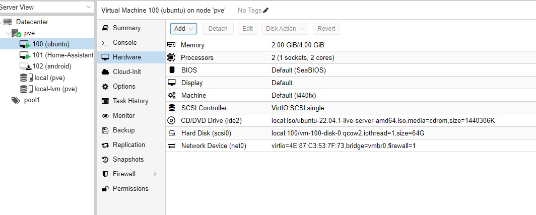

Postup prace pridania disku do proxmox-u a passtrue to jednotlivych VM:
1) pripojime fyzicky disk a nabootujem proxmox.
Pozriem si do ktoreho VM chcem disk pripojit (u mna napr ubuntu - VMID 100 a poznacim si, posledny disk ktory tam je je scsi0. Dalsi disk moze byt scsi1,2... alebo virtioXY...

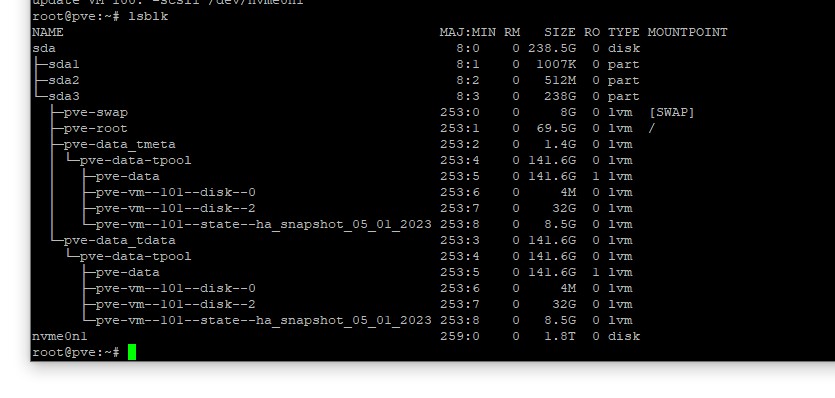

Prihlasim sa cez terminal na konzolu hypervisora PROXMOX
pozriem si cez lsblk v konzole, ako sa disk vola. Ak sa bojim za sa premenuje, pouzijem by-id. u mna sa to nedeje ...
u mna disk /dev/nvme0n1 -> velkost 1.8TB

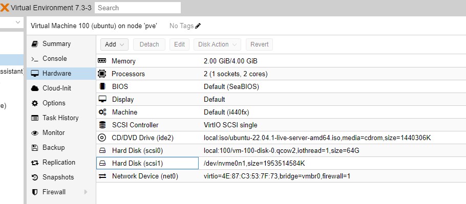

Na konzole hypervisora proxmox zadam zazracny prikaz
Pozrem sa cez konzolu, disk naskocil

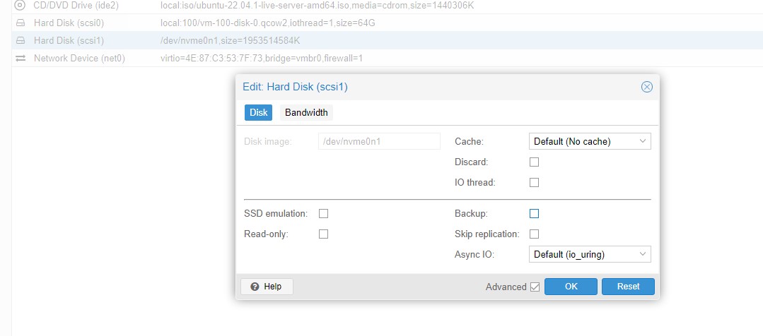

POZOR! Tu je nutne kliknut na tlacitko Edit a odfajnut BACKUP, inak sa nam zalohovaci disk bude tiez zalohovat v backup jobe. To vacsinou nechceme !

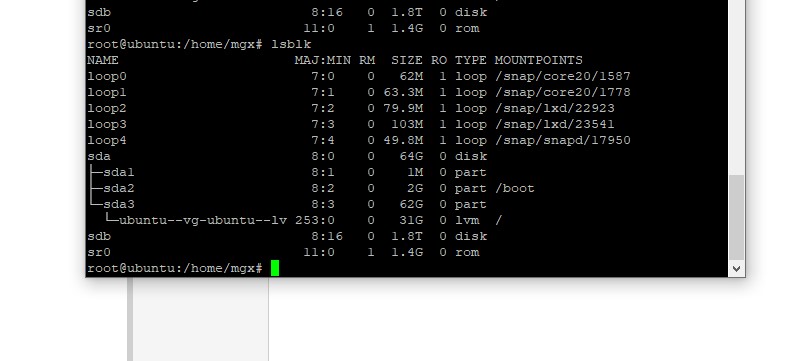

No a prihlasime sa do cieloveho VM ubuntu a cez prikaz
lsblk vidime ze disk naskocil
Kód: Vybrat vše
qm set <CISLO_VM> -scsi<XYZ> <cesta_k_disku>
u mna teda
qm set 100 -scsi1 /dev/nvme0n1
pripadne
qm set 100 -virtio2 /dev/nvme0n1
