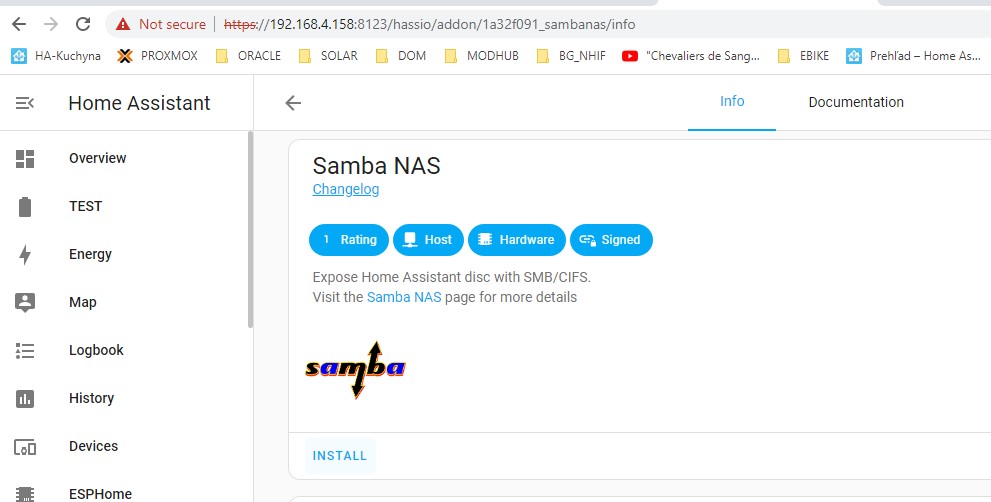

Asi jesem blbej, repozitář přidán, ale "4. Search for and click on Samba NAS. " nedokážu, protože to nikde nevidím.

Skontroluj si, ci si repozitar naozaj pridal! V tom clanku je chyba, repozitar na konci nema bodku
spravna adresa je
Ak vo faze2 nevidis Samba NAS, skus v browseri stlacit CTRL+F5 pre reload/refresh, pripadne vymaz history/cookies, alebo si v browseri zapni Private browsing, vtedy necachuje!
spravna adresa je
Kód: Vybrat vše
https://github.com/dianlight/hassio-addons

ctrl+F5 bylo to co mi chybělo... Teď už jenom poradit s tím nastavením, nejsem z toho moc chytrej. uživatel, heslo, workgroup je jasný, ale kde budou ty sdílený adresáře? Ostatně zatím ani nevím, jak přidat ten další disk, na "normálním" linuxu to umím (fdisk nebo gparted a pak doplnit etc/fstab)
edit: přes smb se dostanu až na moc adresářů v HA, jako je config, backup, share, media... ale pořád netuším, jak ten /dev/sdb v hasos připojit a nasdílet nejlíp jenom tenhle disk ...
