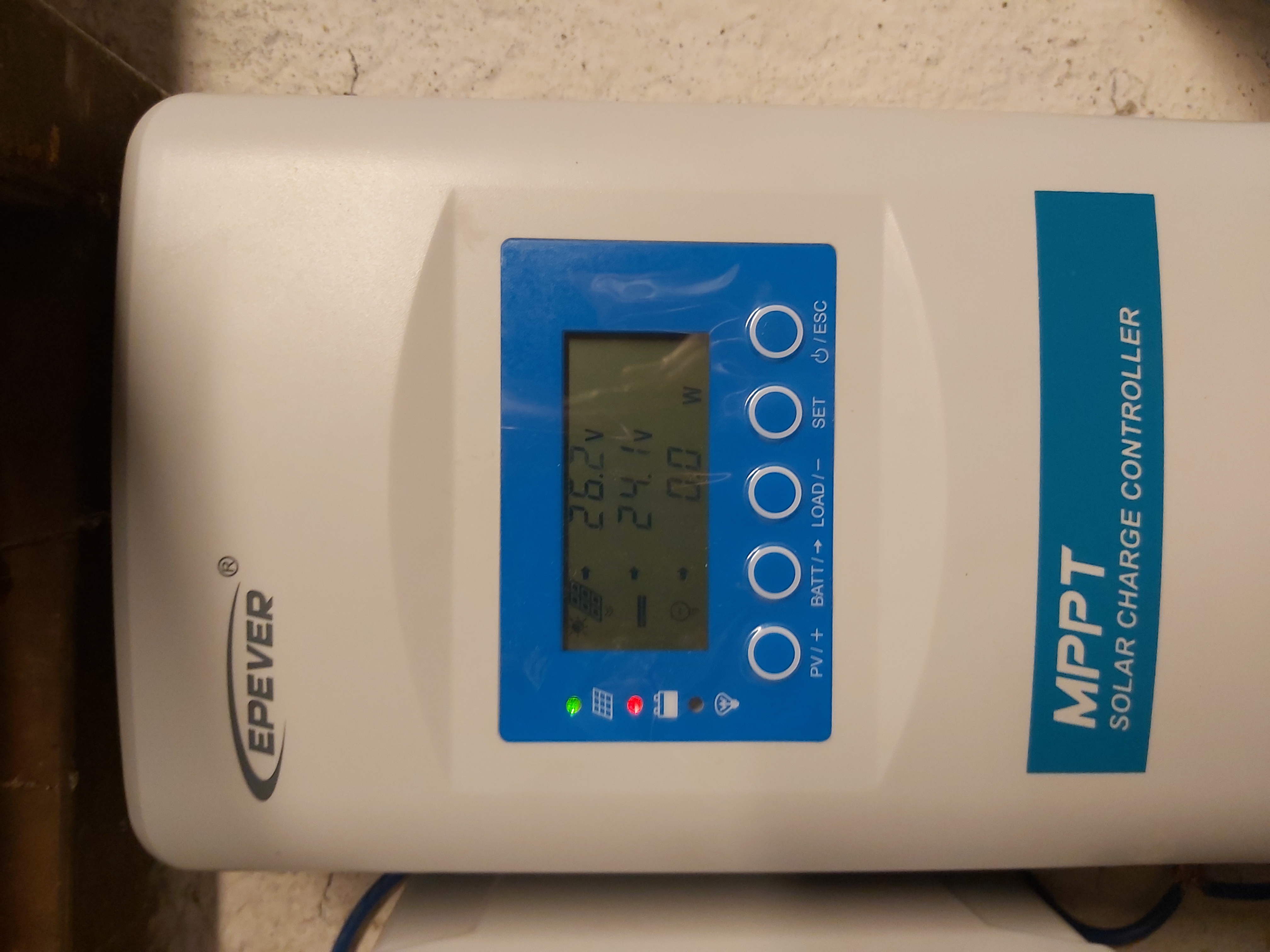

Hezký večer, prosím o pomoc s nastavením regulátoru MPPT Solární regulátor model XTRA4415N-XDS2. V systému je 6 panelů zapojených po 2 do série a 2 gelové baterie zapojené do série přesně podle dodaného návodu. Baterie se nabíjí pouze na 50% i za ideálních podmínek. Co udělat, abych zvýšil nabití na 100%? Děkuji za radu, Milan
- Příspěvky: 4696
- Reputace:315
Re: MPPT Solární regulátor model XTRA4415N-XDS2 nenabíjí
Málo informací.....
Jinak když nesvítí tak to nenabíjí
Takže napiš co tam máš nastavené a jak jsi přišel na to že to nabíjí pouze na 50%.
- Milan65
- Příspěvky: 6
- Registrován: sob led 21, 2023 7:13 pm
Dobrý večer, jedná se o solární komplet Sunset 1160, 230V, 1160Wp/h, se dvěma AGM akumulátory. Zapojeno dle dodaného návodu vždy dva panely do serie. Kontrolka dobíjení zeleně svítí od rozednění a po desáté až do cca tří bliká, což by mělo být plné nabíjení. U symbolu baterie však ukazovaná hodnota nabití max 55% , nyní 33% a svítí červená kontrolka ukazující stav nadměrného vybití. Snímek panelu regulátoru je v přiloženém souboru.
Děkuji Milan
Děkuji Milan

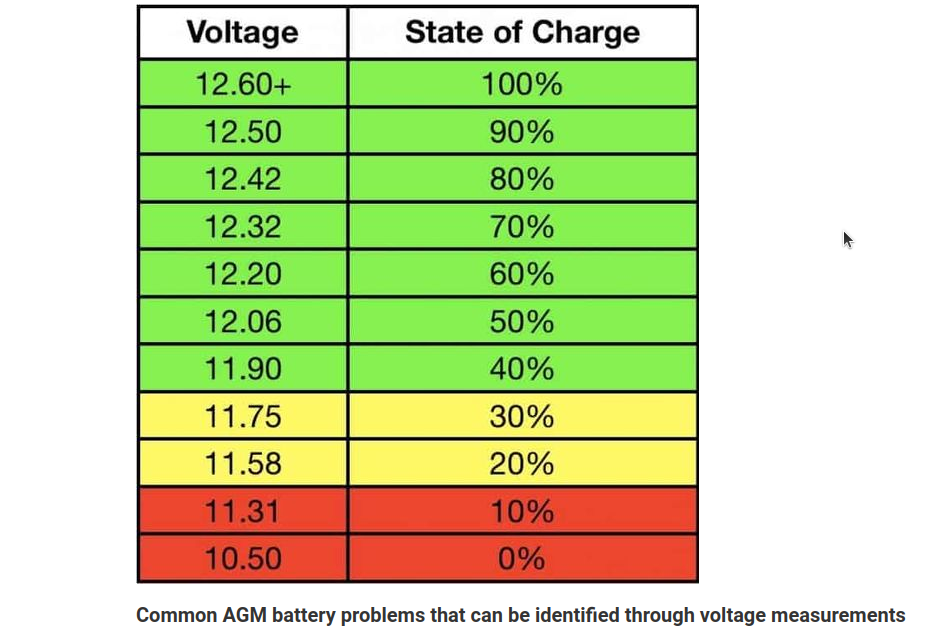

Nas nezajima co pise MPPT, on neviem integrovat v case z/do baterky,
nas zaujima Voc, napatie bez zataze +- 0 A. Toto napatie potom dam do
tabulky a vidim kolko ma %. Ale tiez je to zavisle od teploty.
A pri nabijani sa musi kompenzovat teplota, ak ide o olovo.
Ak chcem vediet presnejsie co je v bat., potrebujem BMV 712 a pod. alebo SmartSHunt,
alebo nieco, co si urobim sam a mam tam napr. 16 - 22 bit. meranie prudu a napatia.
Chemia Pb nie je jednoducha vec, BULK, FLOAT, ABS, REBULK, je pre kazdy\e zlozenie
platni s inymi primesami s inou hrubkou elektrod ine. Korozia a rozpad platni je pri kazdom
zvolenom napati ine. Nizke nap. vz. na teplotu, zacne mi tam vznikat skleneny sulfat.
Vysoky FLOAT, rozpadnu sa mi platne, stratifikacia elytu a pod. To sa riesi hlavne u flooded.
Zalezi od vyrobcu, ako ma vyrieseny kolobeh H2.
Kazda technologia / FLOODED, AGM, GEL / ma nejake odporucania od vyrobcu
a ak prekrocim casto max. nab prud, alebo casto pojdem pod 70 - 50 % SOC
tak ak sa nejedna a velmi hrube platne, tak ta baterka vela nevydrzi.

Dík, v pátek změřím. A má smysl přidávat další panely?

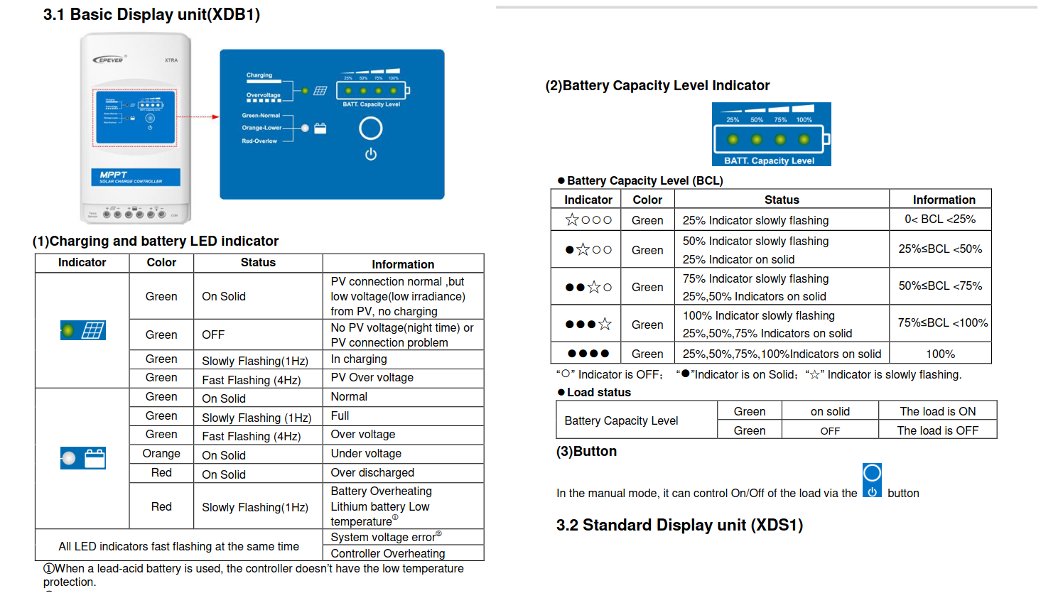

Pokud vše selhalo, je načase vzít do ruky návod. Takže až alespoň trochu zasvítí, jaké hodnoty se zobrazují na displeji? Viz originál návod strana 15 (https://www.epever.com/upload/file/1811 ... L-V1.3.pdf je to on?)???Milan65 píše:Hezký večer, prosím o pomoc s nastavením regulátoru MPPT Solární regulátor model XTRA4415N
- Milan65
- Příspěvky: 6
strana 17, 3.3 Pokročilá zobrazovací jednotka (XDS2)
