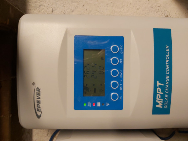

Hezký večer, prosím o pomoc s nastavením regulátoru MPPT Solární regulátor model XTRA4415N-XDS2. V systému je 6 panelů zapojených po 2 do série a 2 gelové baterie zapojené do série přesně podle dodaného návodu. Baterie se nabíjí pouze na 50% i za ideálních podmínek. Co udělat, abych zvýšil nabití na 100%? Děkuji za radu, Milan
- Příspěvky: 4710
- Reputace:316

Re: MPPT Solární regulátor model XTRA4415N-XDS2 nenabíjí
Dobrý večer, jedná se o solární komplet Sunset 1160, 230V, 1160Wp/h, se dvěma AGM akumulátory. Zapojeno dle dodaného návodu vždy dva panely do serie. Kontrolka dobíjení zeleně svítí od rozednění a po desáté až do cca tří bliká, což by mělo být plné nabíjení. U symbolu baterie však ukazovaná hodnota nabití max 55% , nyní 33% a svítí červená kontrolka ukazující stav nadměrného vybití. Snímek panelu regulátoru je v přiloženém souboru.
Děkuji Milan
Zdravím, na faktuře je uvedeno 121.23) Solární
set Sunset 1160,
230V, 1160Wp/h,
bezúdržbová AGM
solární baterie
2x12V/2
ale původní nabídka hovořila o gelových bateriích. K blikání kontrolky. Rychle jsem to ještě blikat neviděl, ale při tmě kontrolka nesvítí, po rozednění svítí trvale zelená a cca 3 hodiny přes poledne bliká. V prosinci to dokázalo uživit přes den zapnutý internet a cca 4x uvařit konev vody. Přes víkend vypnutý měnič a od devíti večer do sedmi rána také. Co tam je přesně nastaveno v MMPT se podívám až v pátek.
Mělo by smysl přidat další panely? Díky Milan

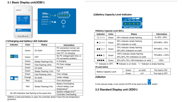

Ta kontrolka by mala pomaly blikat cely den, ak menej, tak nie su tie panely
pod snehom alebo nie su velku cast dna tienene ?
Ak je jeden panel na slnku a druhy v serii je v tieni, tak to nic robit nebude.

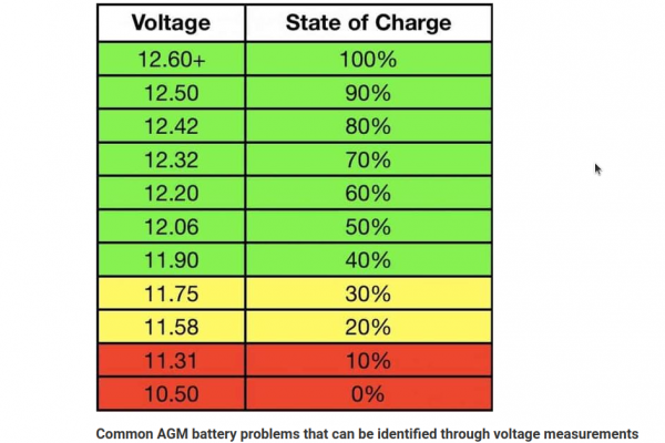

Nas nezajima co pise MPPT, on neviem integrovat v case z/do baterky,
nas zaujima Voc, napatie bez zataze +- 0 A. Toto napatie potom dam do
tabulky a vidim kolko ma %. Ale tiez je to zavisle od teploty.
A pri nabijani sa musi kompenzovat teplota, ak ide o olovo.
Ak chcem vediet presnejsie co je v bat., potrebujem BMV 712 a pod. alebo SmartSHunt,
alebo nieco, co si urobim sam a mam tam napr. 16 - 22 bit. meranie prudu a napatia.
Chemia Pb nie je jednoducha vec, BULK, FLOAT, ABS, REBULK, je pre kazdy\e zlozenie
platni s inymi primesami s inou hrubkou elektrod ine. Korozia a rozpad platni je pri kazdom
zvolenom napati ine. Nizke nap. vz. na teplotu, zacne mi tam vznikat skleneny sulfat.
Vysoky FLOAT, rozpadnu sa mi platne, stratifikacia elytu a pod. To sa riesi hlavne u flooded.
Zalezi od vyrobcu, ako ma vyrieseny kolobeh H2.
Kazda technologia / FLOODED, AGM, GEL / ma nejake odporucania od vyrobcu
a ak prekrocim casto max. nab prud, alebo casto pojdem pod 70 - 50 % SOC
tak ak sa nejedna a velmi hrube platne, tak ta baterka vela nevydrzi.

- Milan65
- Příspěvky: 6
- Registrován: sob led 21, 2023 7:13 pm
Dík, v pátek změřím. A má smysl přidávat další panely?
Pokud vše selhalo, je načase vzít do ruky návod. Takže až alespoň trochu zasvítí, jaké hodnoty se zobrazují na displeji? Viz originál návod strana 15 (https://www.epever.com/upload/file/1811 ... L-V1.3.pdf je to on?)???Milan65 píše:Hezký večer, prosím o pomoc s nastavením regulátoru MPPT Solární regulátor model XTRA4415N
- Milan65
- Příspěvky: 6
strana 17, 3.3 Pokročilá zobrazovací jednotka (XDS2)
