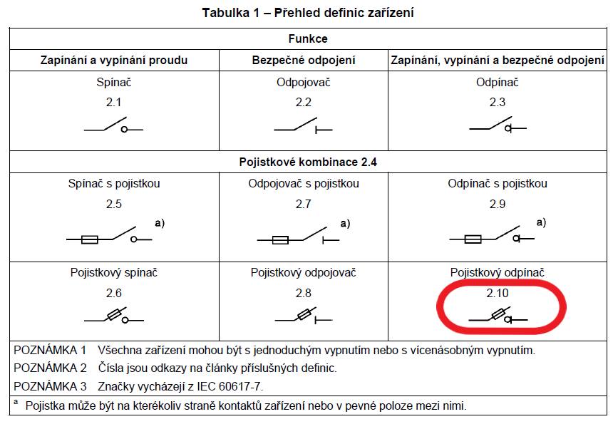

- eman
- Příspěvky: 3099
- Reputace:343
Re: Odpojovac panelu
Tohle nějaký revizák FVE zveřejnil na FB. Jak má být označený odpínač na FVE.
- Pavel66
- Příspěvky: 124
- Registrován: pon lis 14, 2022 11:27 am
- Reputace:4
Tak zase jsem o neco chytrejsi
